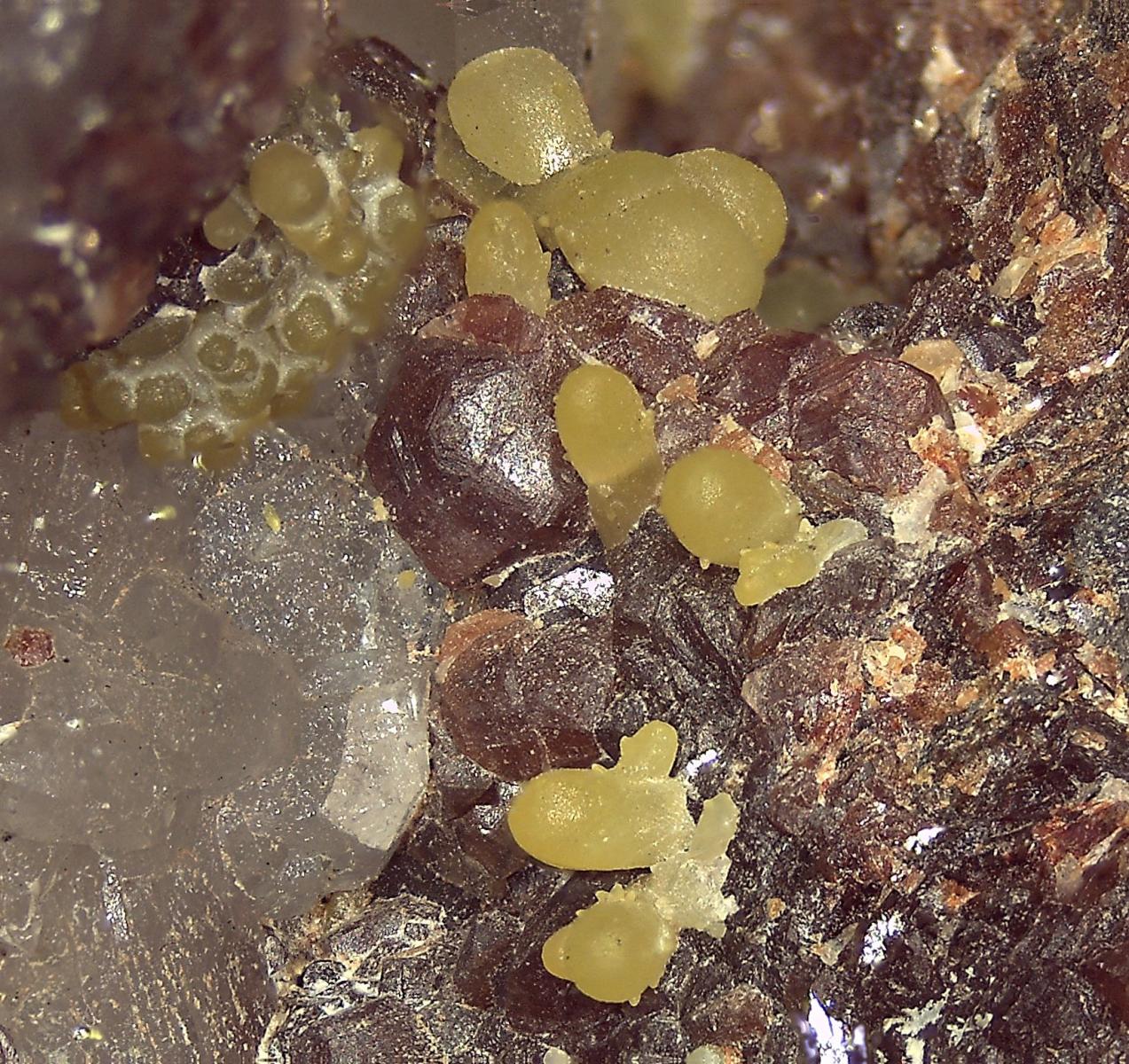

Premier essai
Il y a certes quelques artefacts mais il faut chercher dans les détails pour les voir. Sinon globalement je trouve cette photo bien équilibrée, douce, (peut-être un peu verdâtre mais mon écran n'est pas bien étalonné) on cerne bien la cacoxénite et le détail des cristaux inframilimétriques. Très beau flou d'arrière plan, je vois que tu t'es inspiré de Stephan Wolfsried, son installation me tente depuis longtemps, il y a une Raynox en lentille de tube ?
Non je me suis pas inspiré du tout mais en fait je me suis mis à penser au problème que j'avais et que j'ai résolu, mais avec deux systèmes. Et si on utilise une lentille plus convergente on a moins de grandissement mais comme j'en ai trop.... Je ne sais même pas comment il peut utiliser des soufflets. Je respecte les distances préconisées, pas envie d'avoir des problèmes. Cependant plutôt que de compenser j'attaque mon problème à la base.

Photo sans recentrage.
Système centré, presque pas de vignettage. Soyons clair celui qui a APS-C se fait moins chier que moi et utilisera plutôt une lentille de 200 mm sauf à ne pas respecter les distances ce que font certains avec réussite, parfois.
