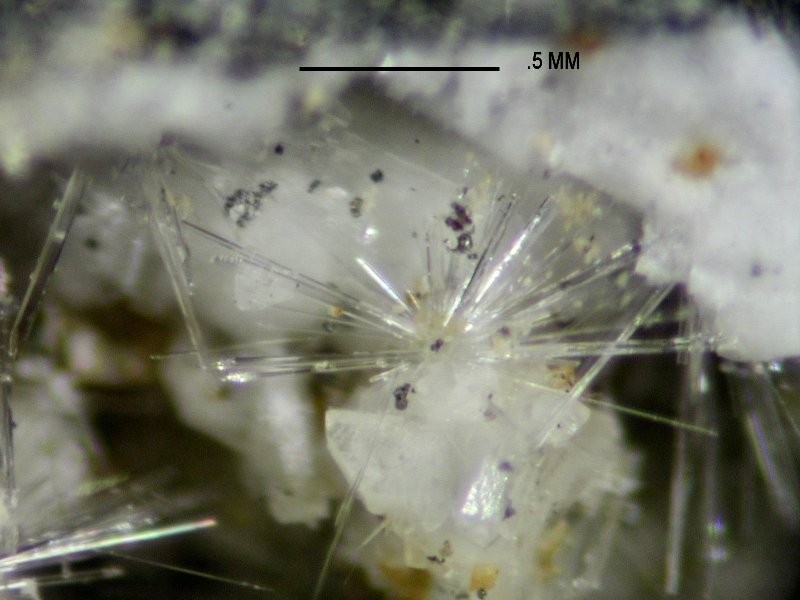

Lemmy-11 Posté(e) 25 novembre 2012 Signaler Posté(e) 25 novembre 2012 Bonjour à tous Est-il possible que ce soit les mêmes barytes que j'avais posté dernièrement dans "trouvailles récentes dans le Tarn" ou sagtit-il d'autre chose ? la cristalisation est differente, ici les cristaux forment des aiguilles fines et transparentes (taille de la plus grande environ 2cms) alors que sur les précédentes c'était plutot des lamelles...pas d'effervescence avec hcl ni dissolution Uploaded with ImageShack.us Uploaded with ImageShack.us Par avance merci de vos réponses Cordialement Eric Citer
1para13 Posté(e) 25 novembre 2012 Signaler Posté(e) 25 novembre 2012 Gypse ............. ressemblerait à celui de Gorgue Murcia Espagne! Si gypse cela se raye à l'ongle .... et à la flamme = poudre blanche ..... qui sera du plâtre! A+ Philippe Citer
trenen23 Posté(e) 26 novembre 2012 Signaler Posté(e) 26 novembre 2012 Ca ferait un très beau gypse, mais le gypse est insensible à HCl ? Serge Citer
1para13 Posté(e) 26 novembre 2012 Signaler Posté(e) 26 novembre 2012 Gypse insensible à HCL froid.(ne bouillonne pas). Sinon se dissout dans HCL chaud mais ......... Orion11 ne teste pas cela car " respirer ces vapeurs" EST DANGEREUX!!!! Citer
la roche 85 Posté(e) 26 novembre 2012 Signaler Posté(e) 26 novembre 2012 gypst aussi .mais le gypse fond dans l'hcl. Citer
1para13 Posté(e) 26 novembre 2012 Signaler Posté(e) 26 novembre 2012 Question svp: Peut-on appeler cela "Gypse aiguilles"? ssss Citer
Lemmy-11 Posté(e) 26 novembre 2012 Auteur Signaler Posté(e) 26 novembre 2012 Bonjour et merci pour vos réponses Test de dureté : impossible a réaliser vu la taille des aiguilles :S Test de la flamme : positif Test hcl chaud : est-il possible de faire chauffer au bain marie avec un bocal fermé ? Citer
1para13 Posté(e) 26 novembre 2012 Signaler Posté(e) 26 novembre 2012 NON NON STP NE FAIS PAS CELA, NE TESTE PAS HCL CHAUD!! (d'autant plus bocal fermé risque d'exploser .... pression vapeur gaz! ) DANGEREUX! Les expériences à chaud de ce type se font en labo, nous à notre niveau n'avons ni les connaissances ni la compétence! Test de la flamme ok donc gypse .... si tu as eu une poudre blanche (plâtre) c'est Gypse!! Philippe. Citer
la roche 85 Posté(e) 26 novembre 2012 Signaler Posté(e) 26 novembre 2012 ci ca marche a la flamme ,c'est pas la peine de faire le test hcl. Citer

teodu63 Posté(e) 26 novembre 2012 Signaler Posté(e) 26 novembre 2012 Cela ne te servirait à rien........ Mieux vaut garder une pièce complète que d'essayer de la casser en deux et de, par erreur, peut-être, casser tes "aiguilles".. Pour moi, c'est du gypse ! @+ Citer
Pachy Posté(e) 26 novembre 2012 Signaler Posté(e) 26 novembre 2012 Bonjour, Orion, Ce type de cristaux semble bien être du gypse. Un moyen simple pour un début de confirmation. Tu dois bien avoir un petit cristal isolé ou cassé. Touche le latéralement -pas dans l'axe du cristal- avec une très grande précaution avec une pointe d'aiguille à coudre, par exemple, sous bino, et exerce une très faible pression. Le cristal doit se déformer sans casser et donner l'impression d'avoir une structure lamellaire. Je crois aussi me souvenir que Van Tassel prenait un microfragment qu'il déposait sur une lame mince, puis ajoutait une goutte d'acide chloridrique concentré (attention produit à manipuler avec grande précaution). Cela provoquait une dissolution dont la solution,en s'évaporant au bout d'une ou deux minutes, reformait autour du microfragment des dentelles de gypse caractéristiques.sur la lamme mince. Enfin il y a l'examen de la tête de tes cristaux en biais ou V.. Si tu pouvais en photographier une de profil, cela permettrait la mesure d'angles et une certification totale! Citer

AJVD Posté(e) 26 novembre 2012 Signaler Posté(e) 26 novembre 2012 Question svp: Peut-on appeler cela "Gypse aiguilles"? ssss Personnellement j'appelle ces "aiguilles" des "cristaux aciculaires", mais à chacun sa propre terminologie Je reprends la suite de mon message que j'ai effacé par une mauvaise manip, je pense que c'est du gypse. GYPSE : sulfate.Le gypse est légèrement soluble dans l'eau et dans l'acide chlorhydrique.Eviter les attaques mécaniques, il se raye très facilement.Attention le péroxyde d'hydrogène ou eau oxygénée 130°/volumes, qui sert notamment pour enlever les argiles, provoque une réaction de chaleur qui risque de nuire à la transparence des cristaux. Dureté entre 1 et 2 décrépite et devient blanc à la flamme :poudre blanche. .... Citer

Lemmy-11 Posté(e) 27 novembre 2012 Auteur Signaler Posté(e) 27 novembre 2012 Enfin il y a l'examen de la tête de tes cristaux en biais ou V.. Terminaison des cristaux en biais Merci Pachy pour un test hcl chaud : la valeur d'une demie cuillère à café chauffée sur une flamme de bougie est bien suffisante !! quelques gouttes peuvent aussi le faire si on observe attetivement à la loupe !! pô besoin d'en faire une pleine casserole !! (surtout pô en alu la casserole ! => sinon plus de casserole avant la fin de l'ébulition du bain ! _pour l'avoir tester ....!! sisi!) le tout étant de faire ça dehors (comme toute manipulation d'acide ou autre produit chimique ) et de préférance dos au vent !! Merci 1frangin je testerai ça avec les casseroles toutes neuves de ma copine alors lol Citer
