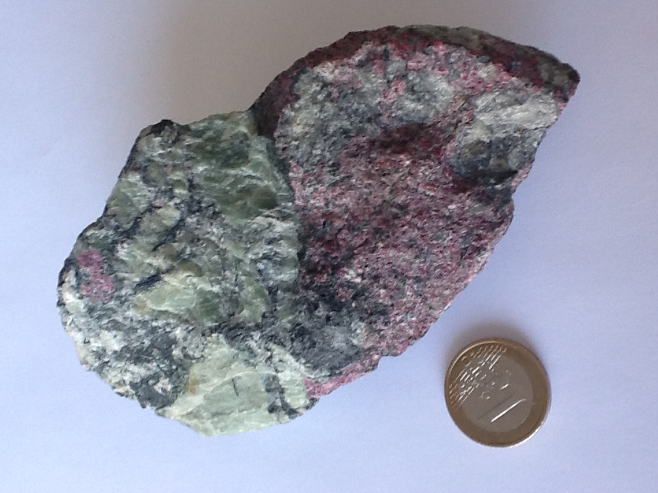

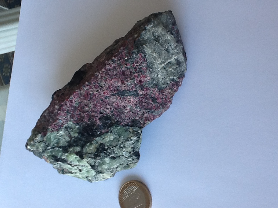

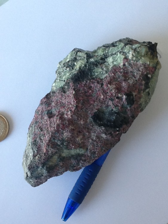

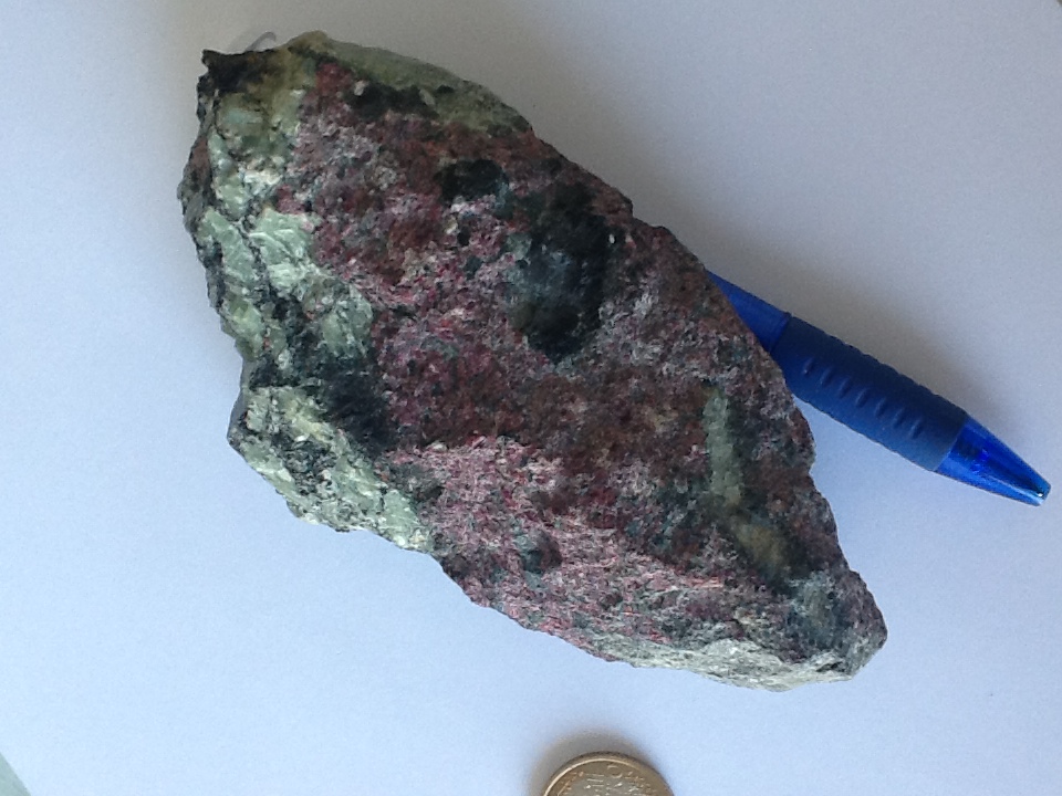

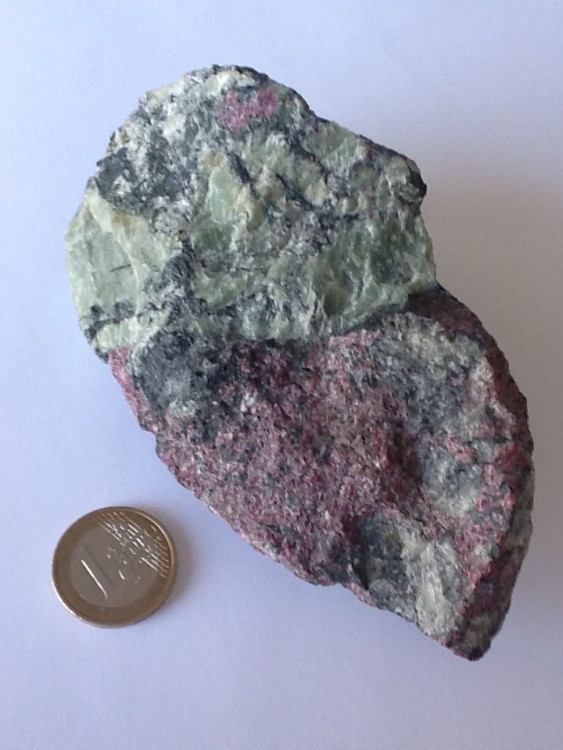

bon, cest vrai pas fana de petro mais curieux (je prefere les "belles" cristalisations)
j ai en mains d origine inconnue un ensemble difficile pour moi a qualifier je me perds
dans cet imbroglio eclogite,omphacite,jadéite,grenat pyrope,... que mettre sur mon
etiquette? si aussi quelques idées sur origine je suis preneur
michel

Salut kiteri !!
Je ne sais absolument pas ce qu'est ton minéral à part que peut-être que la partie verte est de l'olivine :question: :question: :question:......
Pourrais-tu faire une photo des cristaux verts et une autre des cristaux rouges ?

donc ton avis reste qu'une proposition des plus hasardeuses .... non ?
sinon kiteri pourquoi : " je me perds dans cet imbroglio eclogite,omphacite,jadéite,grenat pyrope," ? aurais tu des infos secrètes ... ou déjà une idée ?
merci et surtout pour Serge D apres mes recherches perso j avais pensé a omphacite et pyrope mais sans
etre sur de rien omphacite proche de jadéite pyrope proche grenat ect ect par contre,serge,pourrais tu
pour l ignare que je suis preciser "si tu es sur d avoir une eclogite non rétromorphosée" un,,je ne suis sur de
rien et eclogite non rétromorphosée??? dois retourner en fac ? mais si c est simple je comprendrais
peut etre ? merci en tout cas michel
En fait l'association omphacite-grenat est typique de la paragenèse de base de l"éclogite (Hte Pression). Quand elles remontent lors de la formation des chaînes de montagnes, cette association se déstabilise en donnant en donnant du grenat avec une association feldspath plus amphibole (les grenats ont souvent des couronnes vertes d'amphibole). Du coup l'association omphacite grenat est assez courante chez les éclogites qui sont remontées vite comme dans les Alpes et beaucoup plus rares en Limousin où elles sont restées assez longtemps en profondeur et ont eu le temps de se transformer (rétromorphoser).
Dans ton cas le seul moyen est soit d'avoir un géologue qui te l'affirme parce que c'est lui qui a ramassé le caillou, soit que l'endroit d'où il vient est reconnu comme avoir des éclogites non rétromorphosées, soit faire une lame mince et regarder au microscope.
Serge

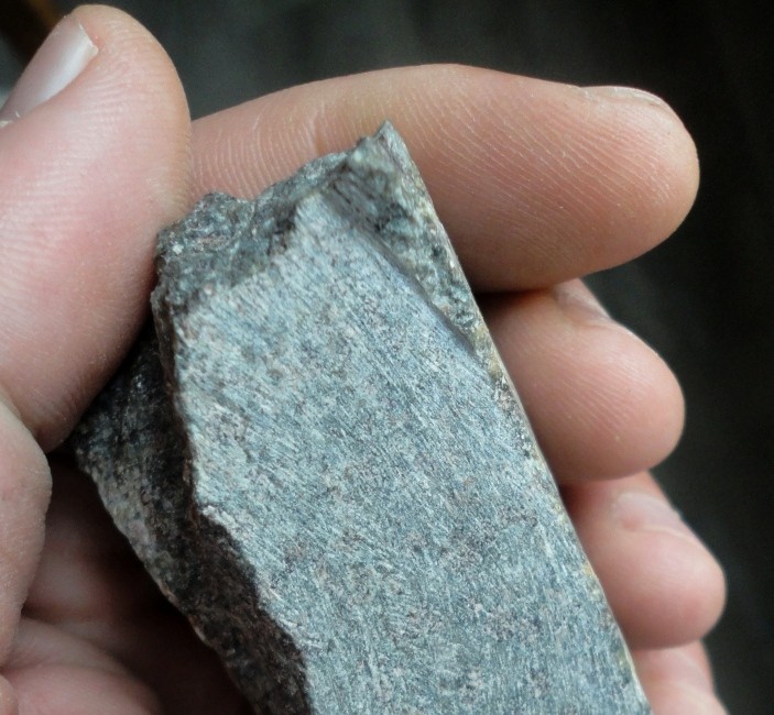

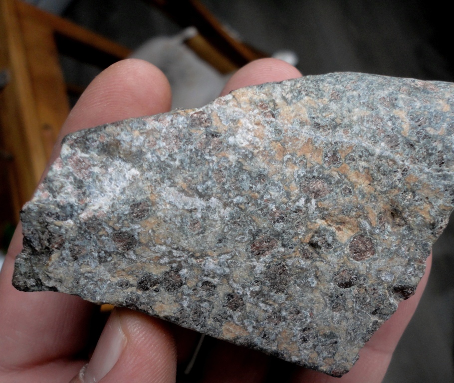

Pour comparaison, voici une éclogite du Haut-Allier(43). C'est une roche relativement compacte( photo de la coupe). Il est admis ici que les grenats sont des pyropes.
Normalement la couleur verte provient de pyroxènes verts.
L'éclogite est une roche de métamorphisme assez élevé.
post-8614-0-33594500-1352968158_thumb.jppost-8614-0-79681000-1352968175_thumb.jppost-8614-0-40258200-1352968189_thumb.jp
