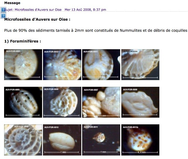

Pour les Barto-sceptiques, encore et toujours du Nummulites variolarius d'Auvers sur Oise, stratotype de l'Auversien :
http://coqu-actuetfo...auvers-sur-oise
extrait des images de "Brice":
noter l'échelle millimétrique et la similitude avec
http://www.geoforum....240#entry413083
on peut difficilement trouver plus similaire !

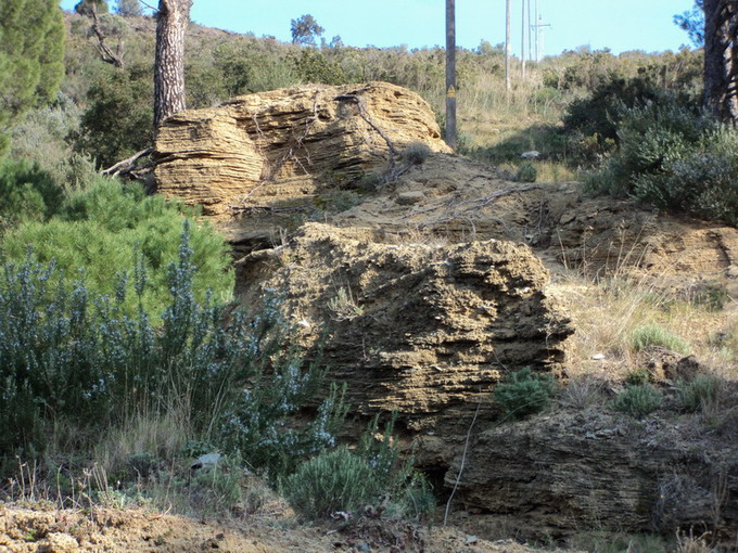

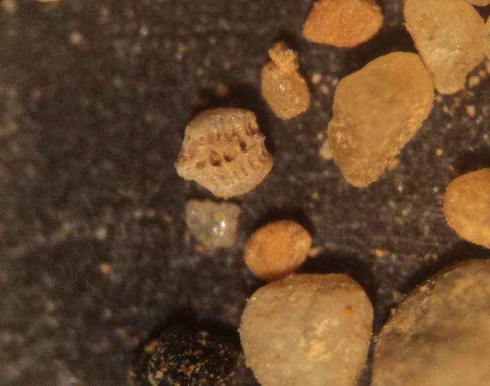

Deux fossiles caractérisent les sables de Porte de la Selva:
=> Elphidium crispum, Que Quaternaire se rassure peu de doute sur la détermination.
Cette espèce est bien plus petite que les autres fossiles observés par AlainR
=> une espèce ressemblant fortement à Nummulites variolarius, de taille millimétrique, bien plus grande que la précédente, mais dont les observations ne montrent pratiquement que des fragments et actuellement sujète à discussion.

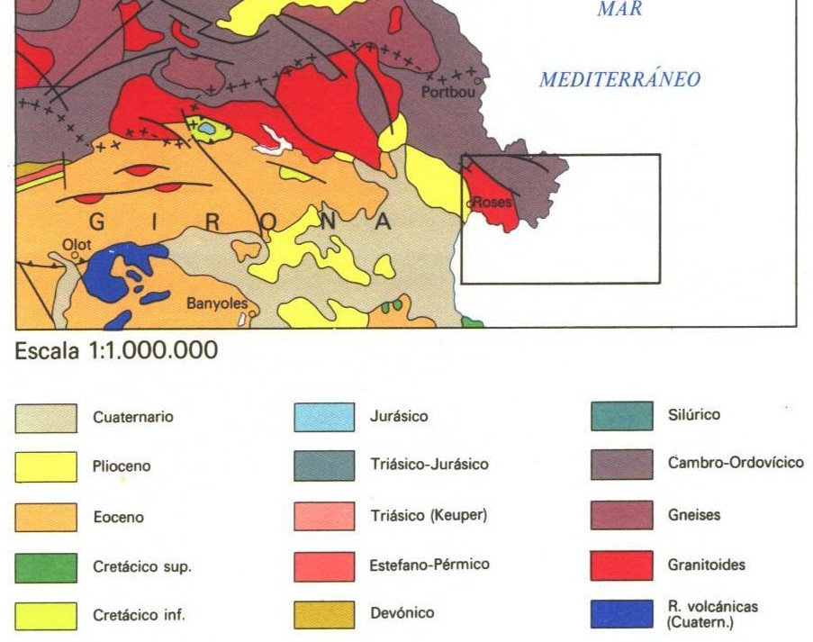

http://www.igme.es/i...MAGNA50_259.jpg
un extrait de la carte géologique régionale simplifiée :
post-9098-0-34903500-1351244198_thumb.jp
Et la carte voisine de celle ci, à une dizaine de km à l'W-NW de notre vallée de Porte de la Selva, la formation 34 Pliocene, comparer les faciès, analyser les differences et verifier si l'éventuelle faune (à supposer qu'il en existe) est identique ou plus complète.
http://www.igme.es/i...MAGNA50_220.jpg
Voir aussi la colonne lithostratigraphique des dépôts Paléogènes et Mio-Pliocènes de ce secteur :
- des sédiments conglomératiques et grèseux (rougeatres ?) à la base, et une dominante carbonatée (31-31-32-33).
- au Mio-Pliocène des sédiments qui sont à comparer avec ceux de Porte de la Selva :
=> (47) conglomérats, grès et argiles au Miocène à Guariguella
=> (34) graviers, sables, argiles et limons entre Guariguella et Sant Climent - Sescebes
Mais la carte de Figueras présentes la série la plus intéressante pour comparaison avec la vallée de Porte de la Selva. Il existe une série de dépôts Paléogènes et Mio-Pliocène complète et des dépôts clastiques assez compatibles avec des grès et conglomérats polygéniques +/- fossilifères.
http://www.igme.es/i...MAGNA50_258.jpg

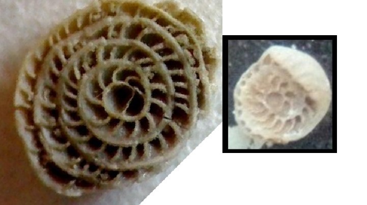

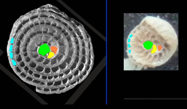

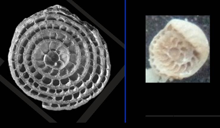

Voici le problème a résoudre : tout de même quelle ressemblance avec ce "groupe de Foraminifères qui n'existe plus au Mio-Pliocène" !
Sommes nous en présence d'une extraordinaire convergence de formes pour deux groupes de foraminifères bien distincts ? Ou plutôt pourrait-on oser envisager qu'il puisse s'agir du même groupe de Foraminifères ?
à droite: discuté dans le sujet Cap de Creus
à gauche: trouvé sur le net et basculé par rotation et symetrie hz pour obtenir une position identique,

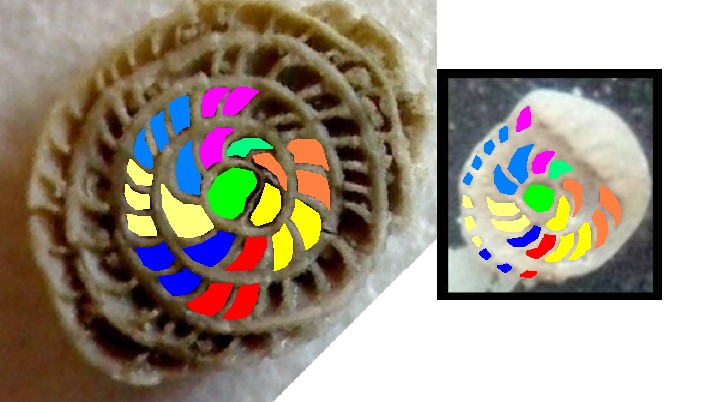

La première loge en vert, la deuxieme en jaune, la troisieme en orange, les dernières en bleu.
Un des critères de reconnaissance des Nummulitidés est la forme des chambres planispirallés dans deux directions du volume. Les septa (cloisons) sont incurvées et la convexité est orientée toujours dans la direction de croissance.
Pour distinguer les espèces il faut décrire le rayon de courbure des septa, etudier la geometries des chambres (loges) et effectuer des diagrammes de repartitions des tailles.
post-9098-0-31048300-1351407067_thumb.jp
post-9098-0-41677900-1351407085_thumb.jp
Les espèces décrites un moment donné sont réétudiées et souvent renommées car les diagnoses de reconnaissance étaient loin d'être aussi poussées il y a un siècle jusqu'à l'apparition des techniques modernes de sections fines et observation sous MEB il y a quelques dizaines d'années.
A titre d'exemple en Asie, certaines études présentent des exemplaires de Paleonummulites variolarius de dimension 0.3 - 1.3 mm de diametre, soit une des espèces (Bartoniennes) les plus petites dans ce groupe.
Pour conclure sur ce cas particulier du Cap de Creus, il faudrait une descriptif précis, une échelle graphique de ces foraminifères et un comparatif avec des exemples de section equatoriale publiés pour Elphidium ou que sais-je encore de foraminifère spiralé...
Ok Next, merci pour ces explications.
Concernant les deux photos; a priori le foram de Alain montre des incurvation plus prononcées des septa. A priori...
Ta nummulite montre des spetas plus "redressées"; mais c'est juste une illusion en effet car il y a plus de spirales de croissance. Un examen attentif permet de voir que le "coeur" des spirales, montre egalement une incurvation des septa.
De même le foram d'Alain montre bien un redressement des septa au niveau de la spirale externe (en bleu); donc oui je suis d'accord que cela est très proche.
C'est effectivement le type de discussion qu'il faut pour déterminer le foraminifere mystere du Cap de Creus.
L'exemple donné ici est une Nummulites Lambda trouvée sur le net et qui d'ailleurs n'a pas de nom d'espèce (je l'ai volontairement choisie sans espèce déterminée). Tu trouveras de multiples exemples dans des documents pdf sur le web.

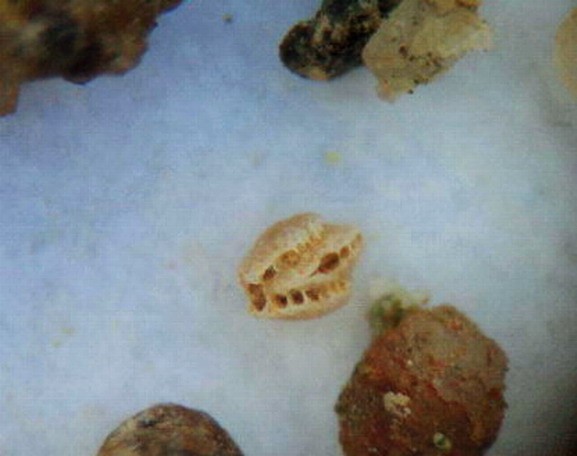

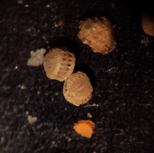

Et là, à quoi avons-nous affaire ?
Ce sont les 2 mêmes foram, un de dessus et l'autre de côté.
Origine comme d'hab, mais sur le toit des sables.
Taille < 0,5mm
La photo n'est pas terrible parce que faite à la lumière artificielle.
post-8571-0-89829600-1351968966_thumb.jp
celui du bas : Elphidium selon ce que l'on connait de l'ornementation, si l'autre a la meme ornementation c'est aussi Elphidium, a priori.
Si on imagine la taille entiere tu peux obtenir un diametre proche du millimetre.
Les Nummulites n'ont pas cette ornementation en tout cas. Le coté "biplan" de ces deux ci se distingue du tout premier foram millimetrique plus convexes = le tout premier exemplaire juste a coté de ton chat qui attendait a manger.
Pas possible de faire mieux en agrandissant l'image.
Tu le vois différent des Elphidium ?
Je sais d'où il vient, éventuellement j'y retournerai et essayerai d'en trouver d'autres. Mais ça prend du temps tout ça...

Alain si tu n'as pas conservé ces exemplaires, il sera impossible de les faire déterminer sur simples images.
Beaucoup de Foraminifères ont des loges internes semblables et sont pourtant complètement différents.
En parcourant la litterature on s'apercoit que certaines Nummulites ont des tailles de 0.5mm et visiblement tu as des Elphidium qui sont de taille millimetriques.
Juste sur cette image-ci, l'aspect convexe ne ressemble pas trop a Elphidium crispum, mais plutot a ceci, pour sa forme générale :
De même, en comparant avec une section équatoriale de Nummulites variolarius (Merci à Pierreux pour sa contribution):
http://www.geoforum...._60#entry416067
post-9098-0-71384100-1352053501_thumb.jp
post-9098-0-99952500-1352053152_thumb.jp
il est évident que la géométrie des loges est identique, au niveau de la morphologie des loges (qui sert à définir les espèces) et du nombres de loges par spire, avec toutefois une variabilité sur leur largeur d'un même individu pendant la croissance. Donc pour l'instant je reste sur ce genre Nummulites, et peut-être même cette espèce variolarius, jusqu'à ce que l'on me démontre que ce n'est pas cela, au moins géométriquement.
L'ornementation externe a permis de trancher pour une des bêtes que tu présentes plus haut sur la photo "image 2 micro" et qui n'est pas convexe en apparence.
Si tu veux aller plus loin, il faut mettre des Elphidium crispum ornementés et complets dans la résine et faire des lames ultrafines, ce qui parait impossible à realiser avec un matos d'amateur tant leur dimension est minuscule. Aucune image trouvée sur le net pour des sections équatoriales fines de Elphidium crispum !
Mais mon point de vue est que je les trouve les coquilles d'Elphidium beaucoup trop plates et fines.
je ne dis pas avoir raison, je dis prudence sur la diagnose qui est faite et est affaire de spécialistes de Foraminifères. Même des paleontologues pro ici peuvent s'y tromper...
... par rapport à ce que tu as trouvé ci-dessus en vue transversale et équatoriale qui est plus épais en dimension de test, plus convexe et exempt d'ornementation externe.

Ceci est également concordant avec l'analyse des faciès sedimentologique faite au debut du sujet du cap de Creus.
L'analyse des loges en couleur faites par Next est très parlante, je ne peux que appuyer celle ci.
La largeur des spirales des Nummulites est plus étroite que sur la photo de l'Elphidium (dont l'Université de sédimentologie de Barcelone affirme avec certitude qu'il ne s'agit pas d'une Nummulite).
Je ne reviendrai pas dessus, il y a d'autres points beaucoup plus importants à étudier.
Les derniers Elphidium mis en photo plus haut proviennent du haut du site le plus au sud (site 9), nous sommes sur le toit des des dépôts.
post-8571-0-41766300-1352105233_thumb.jp
Un autre morceau usé d'Elphidium qui provient du même morceau strate, on devine un peu la partie interne et on apprécie l'épaisseur du foram.
post-8571-0-60388900-1352105439_thumb.jp
A noter qu'à cet endroit je retrouve à la bino quelques traces de glauconie et d'autres petits débris organiques marins.
