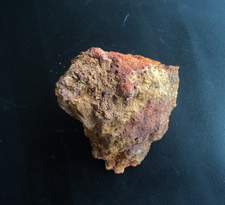

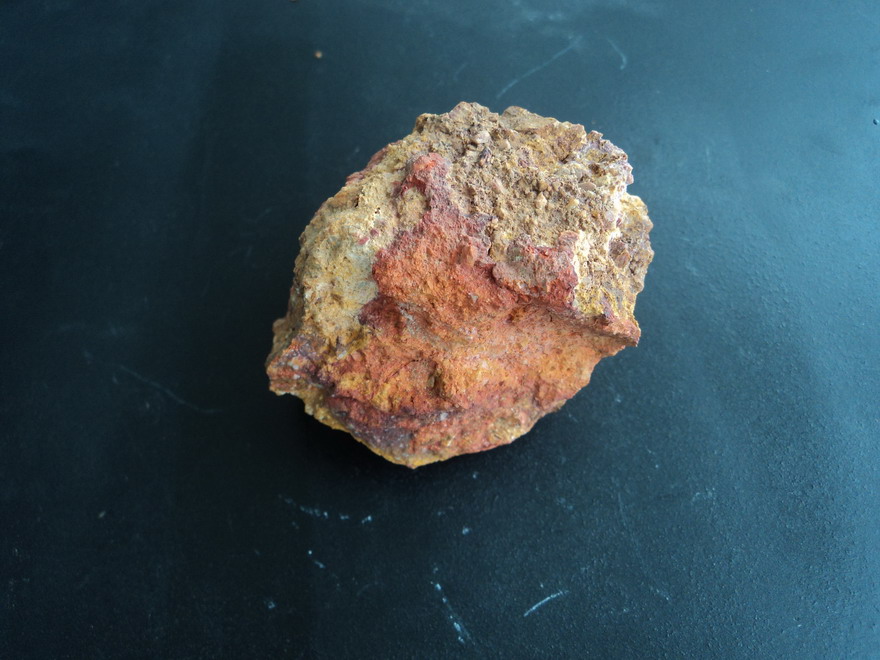

Origine plateau Cerdan (dept 66), provient d'un affleurement sur la route entre Egat et Estavar.
Pas de réaction au HCl
Densité 2,4
Recouverte en partie d'oxyde de fer et de limonite
Vu les différents matériaux il n'est pas possible de faire la dureté ni la trace.

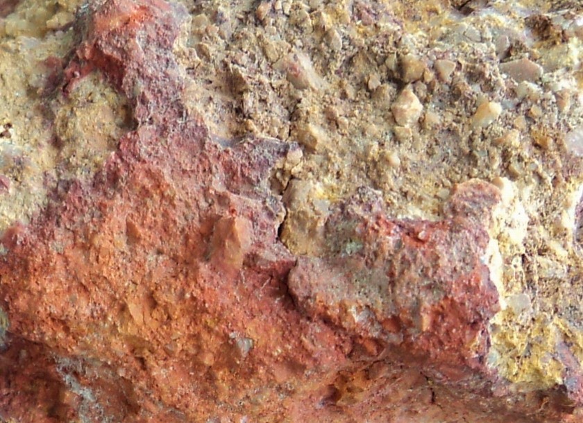

de prés

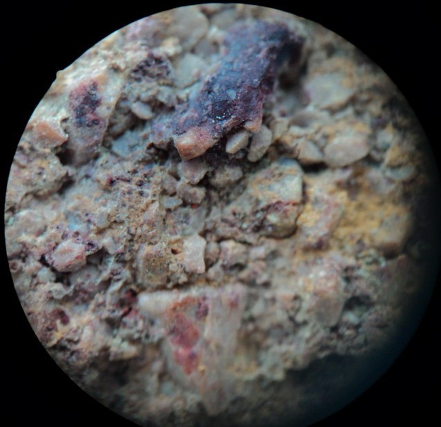

un coup de bino x20

L'avis des pétro ?
Salut Alain
ça a l'air d'une brèche, avec encroûtement ferrugineux.
Sur la 1ère photo, on distingue comme une surface qui pourrait faire penser à un petit miroir de faille (?), dans la zone colorée quart sud-est.
Salut Claude,
Il s'agit d'une casse fraiche que j'ai faite pour extraire la roche.

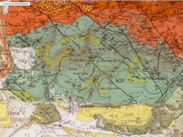

L'affleurement est un peu plus à droite et n'apparait pas sur le morceau de carte.
Je pense avoir la carte du coin, je vais tâcher de retrouver ce coin dés que j'ai un moment.
Il s'agit d'un échantillon directement prélevé sur l'affleurement.
