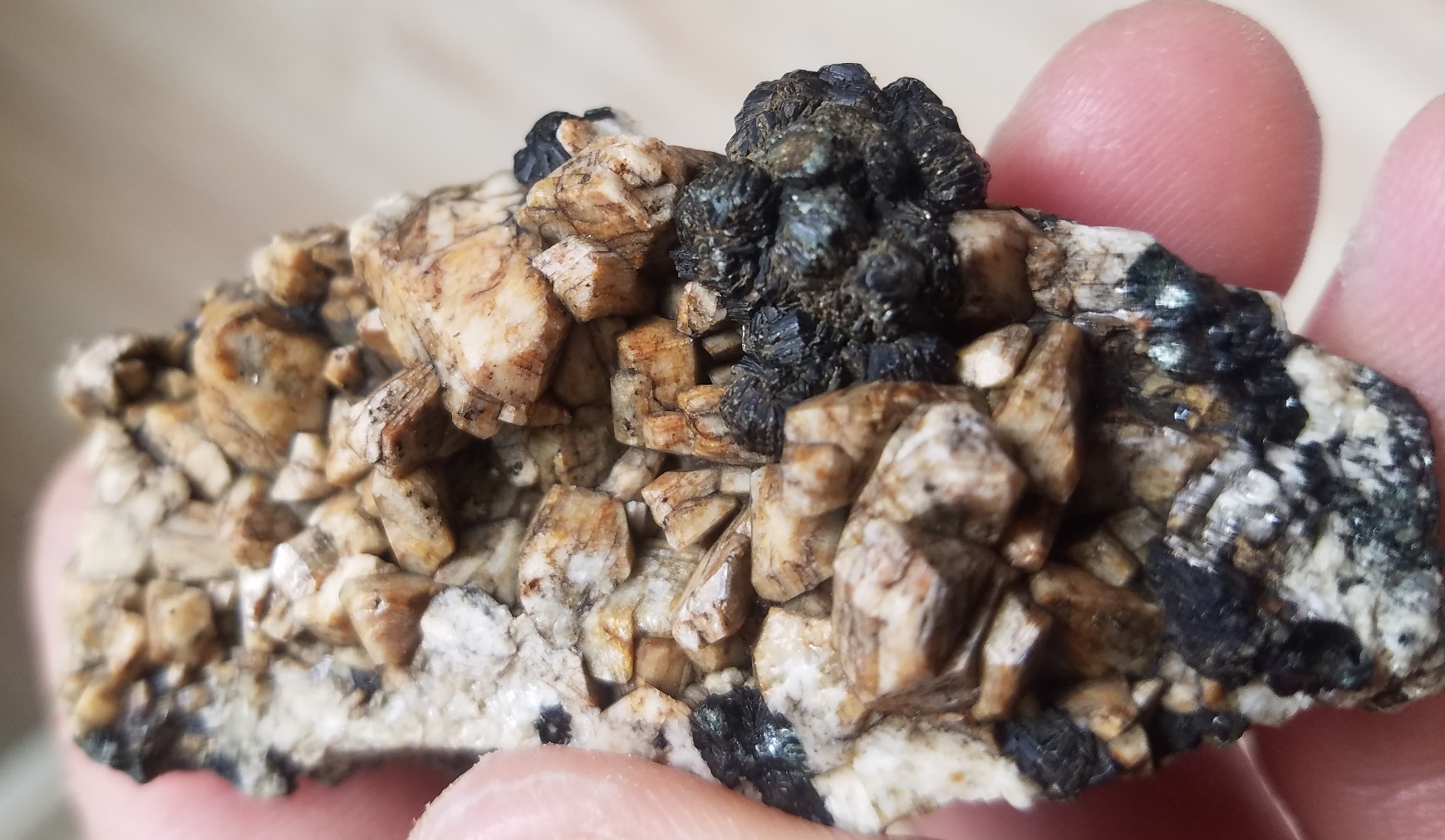

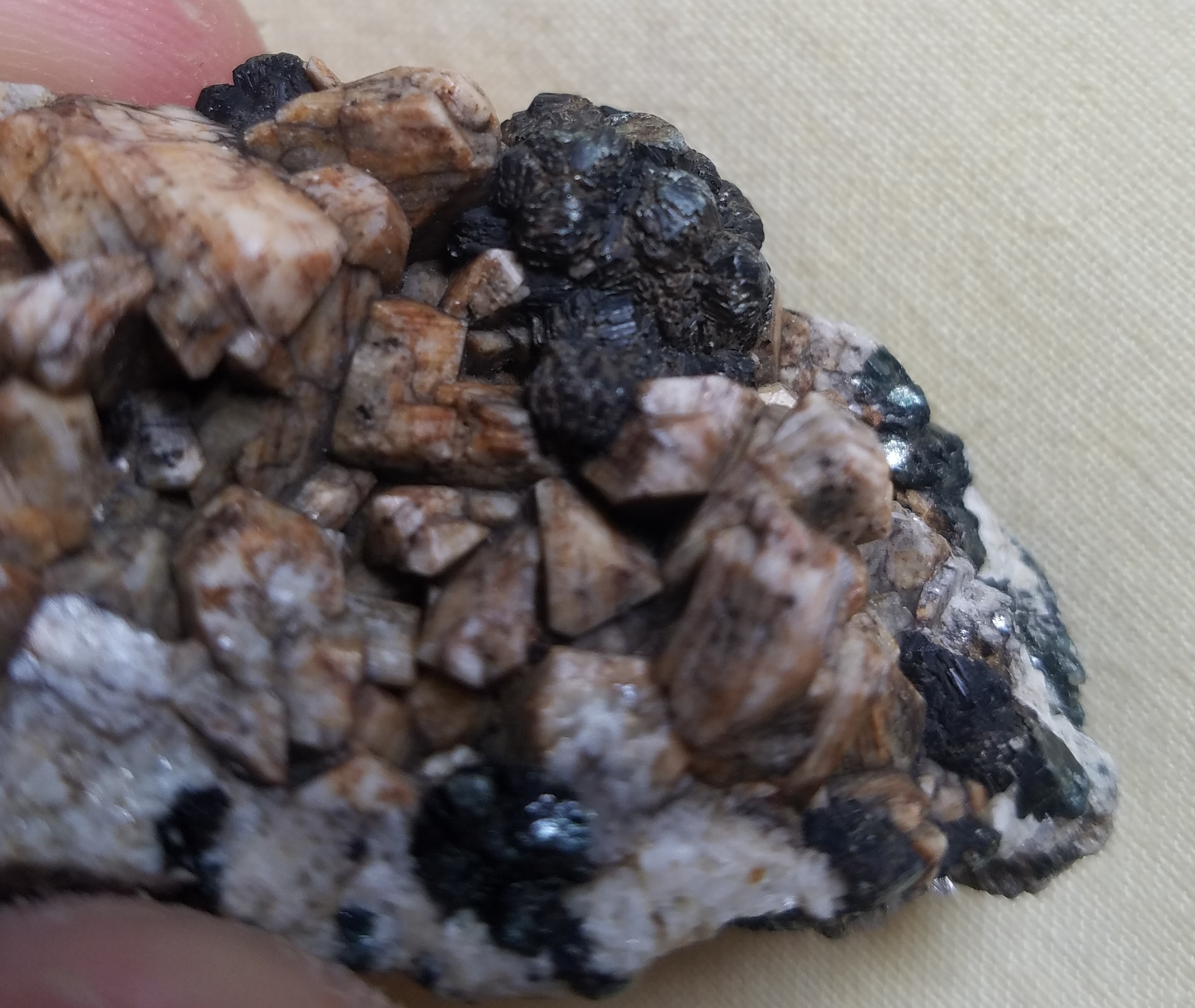

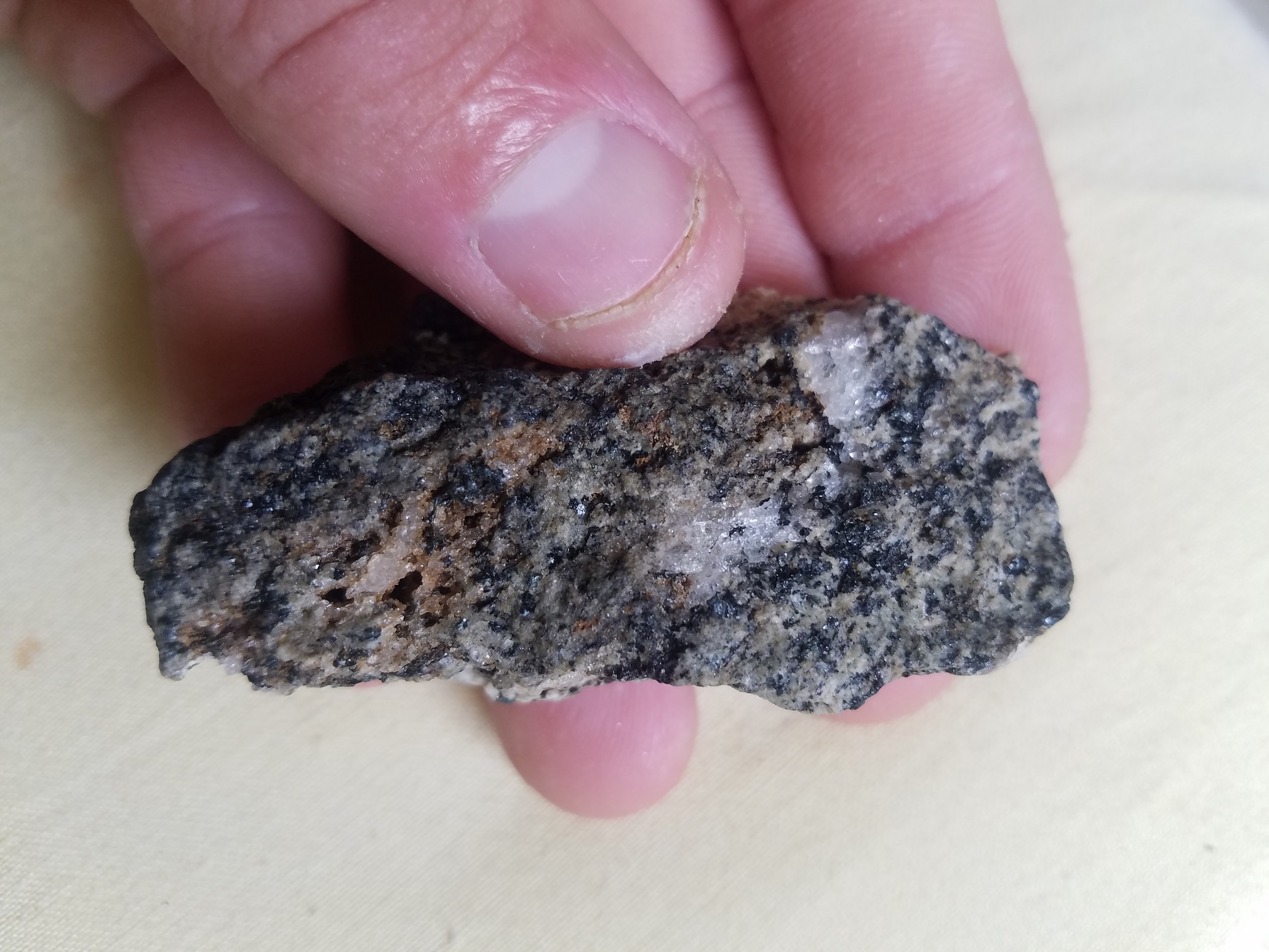

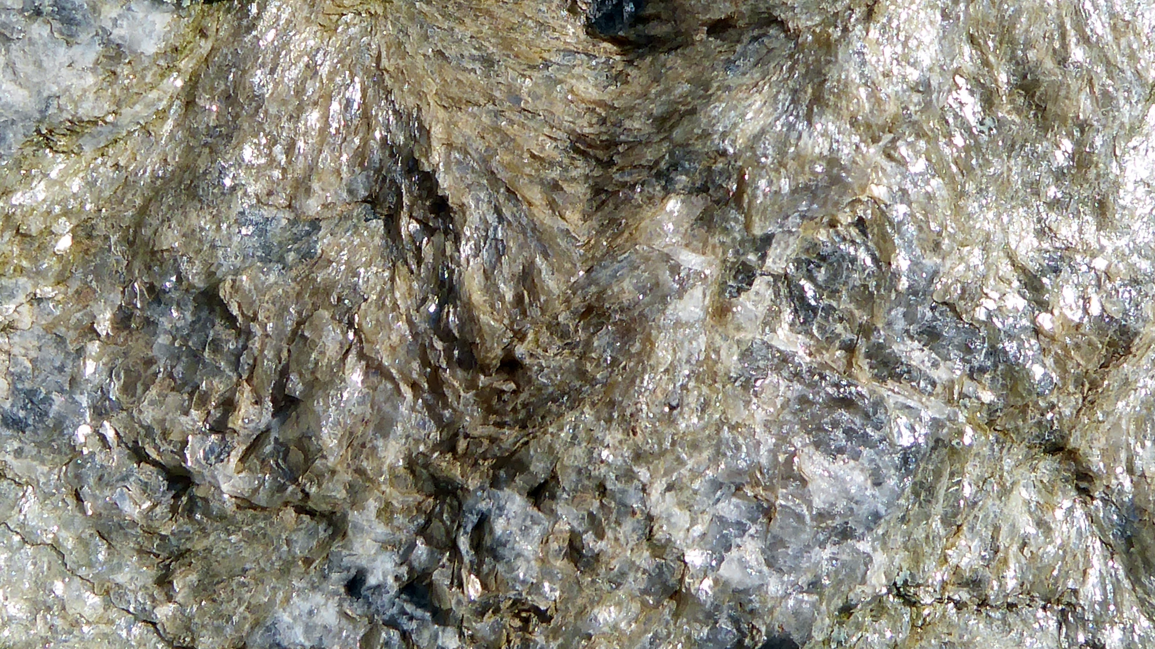

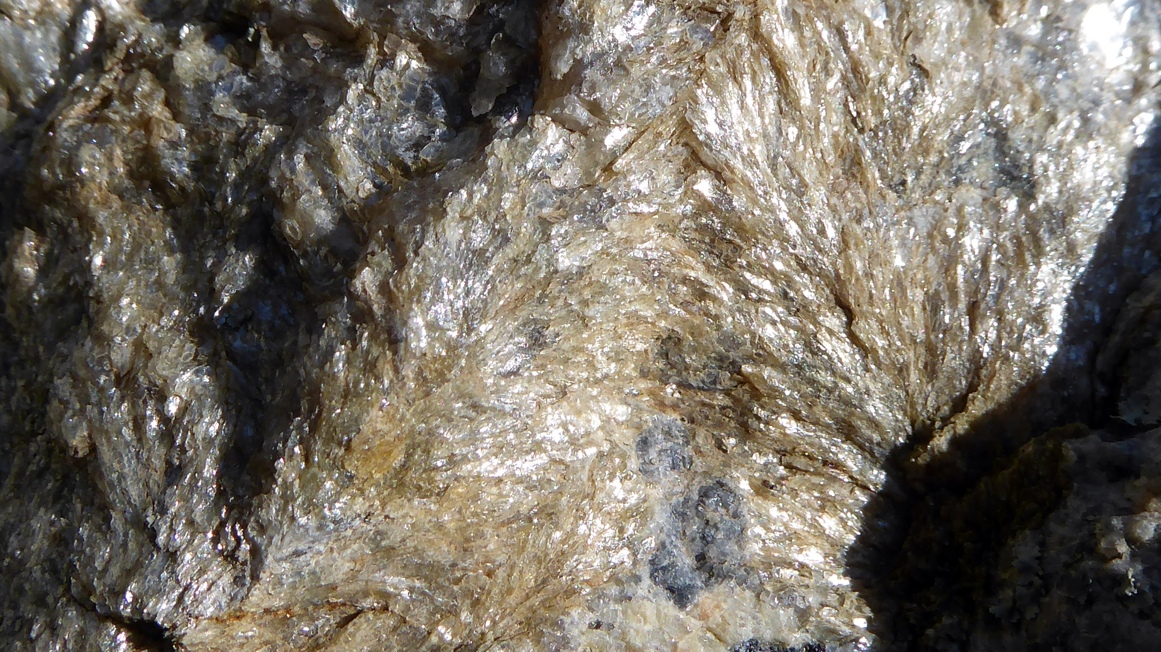

voici du biotite sur orthose semble t'il donc pegmatitique l, quelqu'un  saurait  m'exliquer la forme de cet agrégat " botryoïdal " ainsi que des cristaux normalement formés
également si vous avez une idée sur la provenance ça m'intéresse...
20210528_143153.thumb.jpg.147665f41b3fd65297a1f50422fbcc3e.jpg20210528_143125.thumb.jpg.3a3706ddc2122714a0a173a30601f62f.jpg
Le 28/05/2021 à 14:43, momo44 a dit :
Bonjour
Très joli, mais j'ai un petit doute existentiel : est-ce bien de la biotite? Ce qui me gêne un peu c'est qu'elle a l'air tardive par rapport au feldspath (elle semble posée dessus)
Si vous voyez bien des lamelles bien parallèles, pas de souci, c'est de la biotite ou une chlorite Fe ; sinon, ça pourrait ressembler à un phosphate de Fe en rosettes.
On reste dans un contexte de pegmatite.
Sur la morphologie, on peut imaginer des scenarios dans lesquels la biotite remplace un silicate d'alumine préexistant avec une morphologie globuleuse (un grenat almandin, voire une cordiérite) ou bien une cristallisation directe en gerbes à partir d'un noyau indéterminé (il faudrait ouvrir l'amas pour voir s'il y a un autre minéral au coeur).
Le 05/06/2021 à 00:03, momo44 a dit :
je confirme biotite a 100%
Adjugé. Pour sa forme, je reste avec la suggestion que ce mica est peut-être hydrothermal et qu'il remplace un autre silicate d'Al

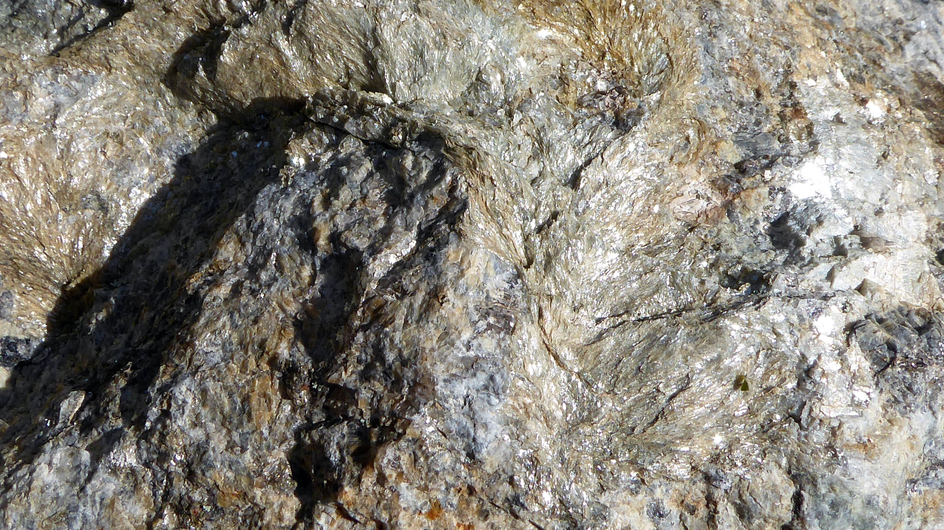

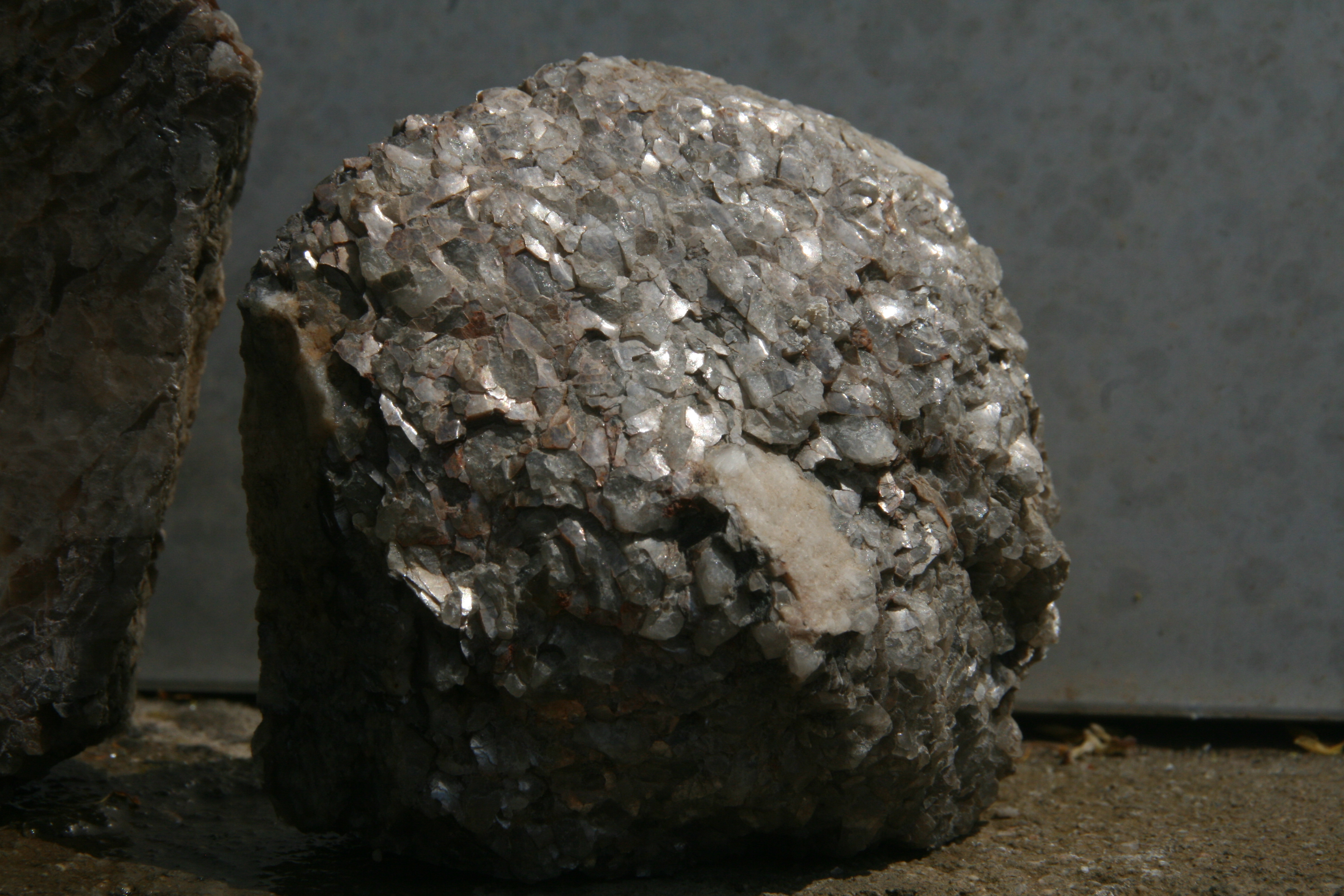

A mon tour de montrer du mica (désolé, pour les photos, c'est pas merveilleux)
des muscovites palmées dans une pegmatite graphique de la région de Vila Real, Nord Portugal, vers l'ancienne mine de W de Vale das Gatas.

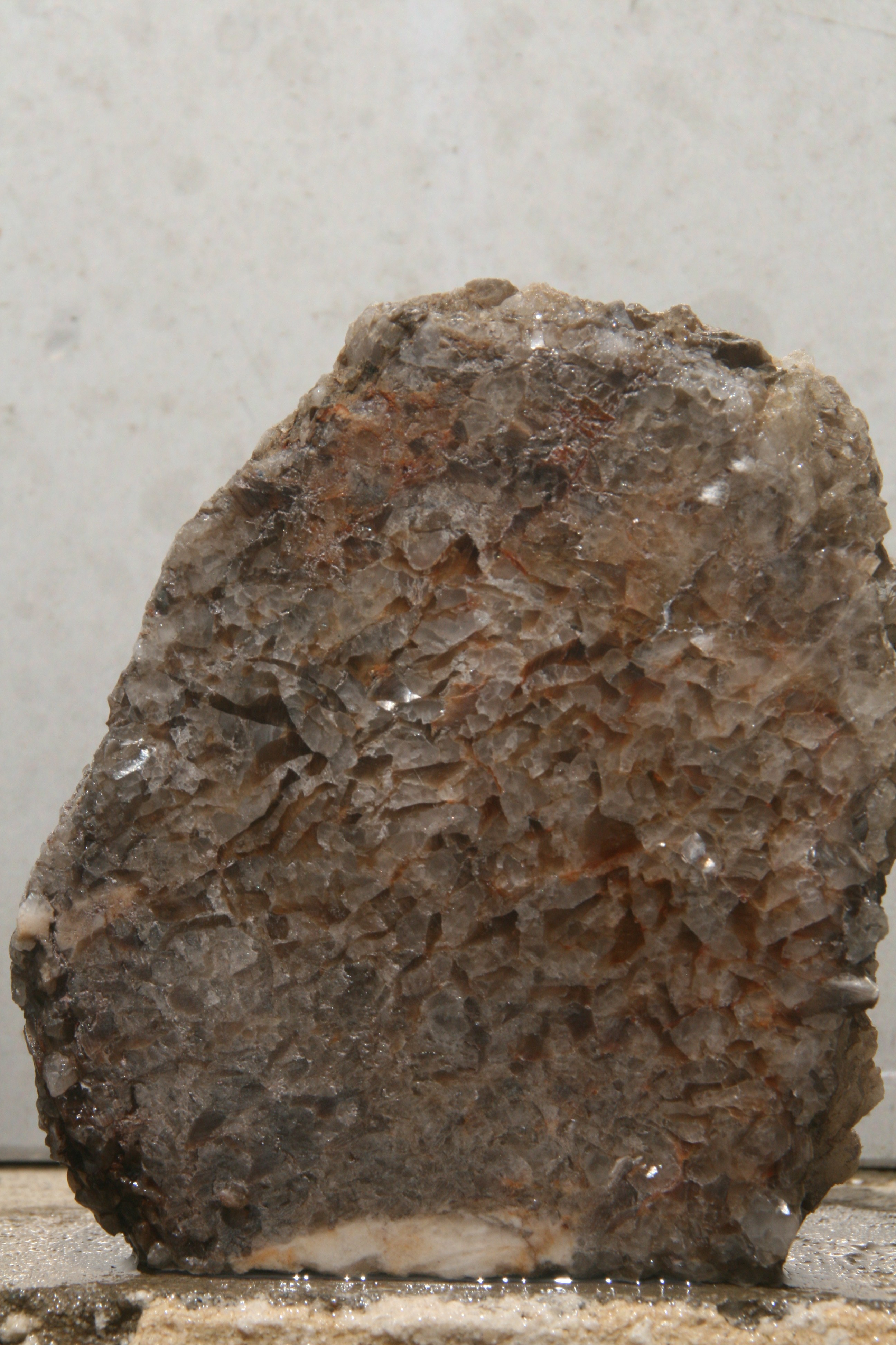

cote pile et sur une section pour la texture graphique.

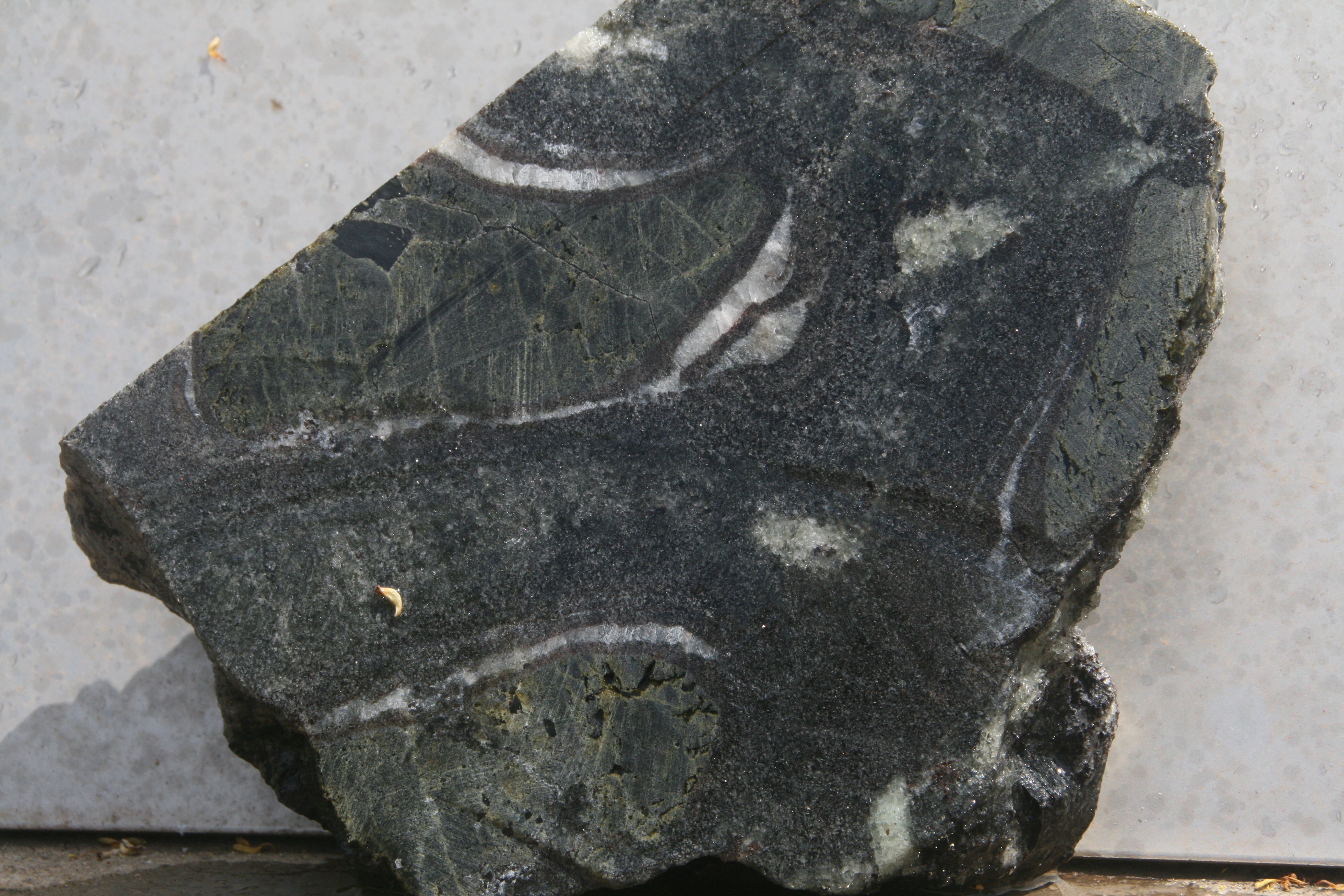

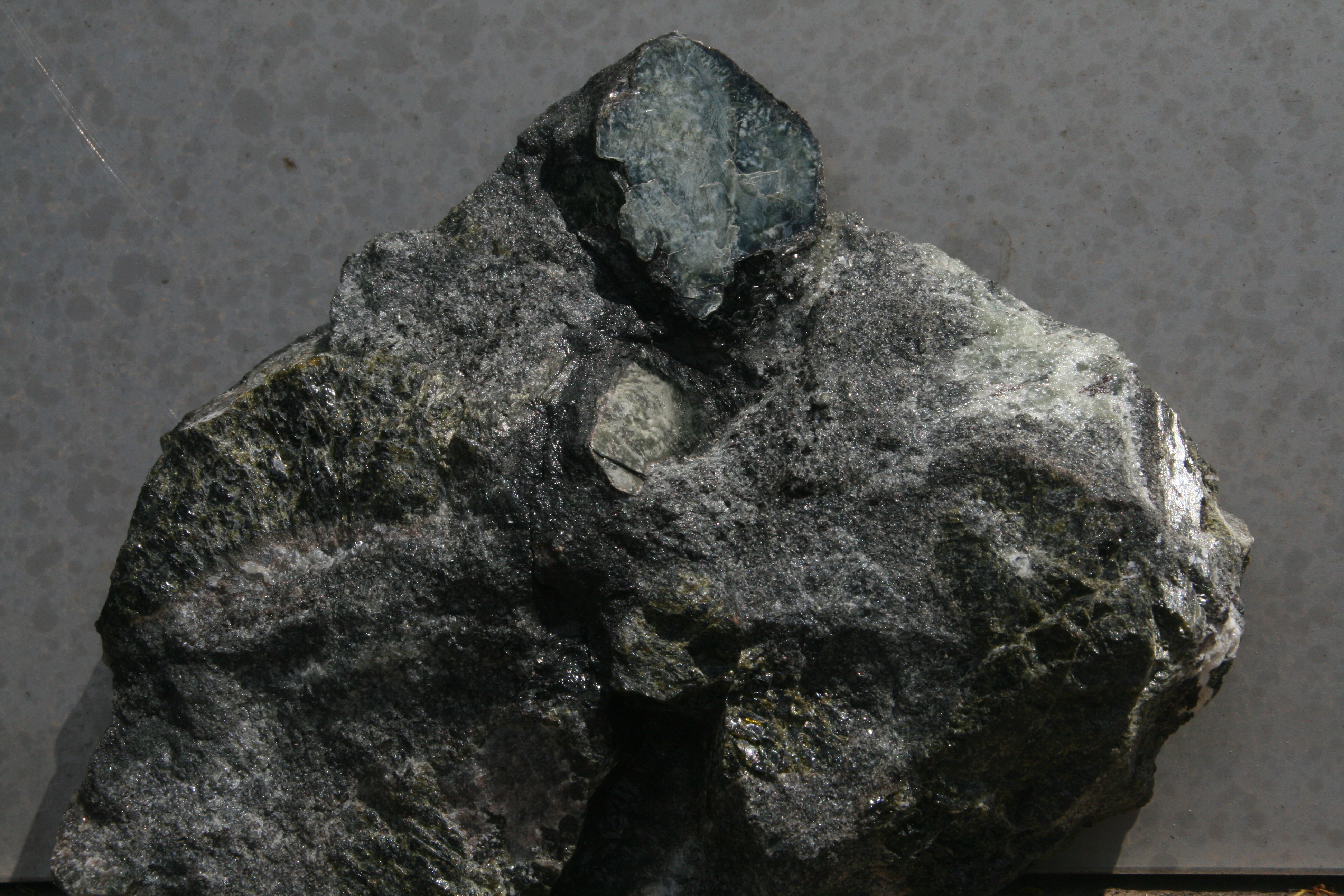

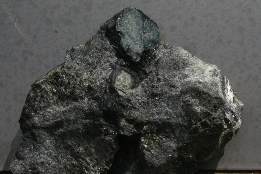

Puis des phlogopites de la mine de Kovdor (peninsule de Kola, Russie) coté pile (les deux phogopites sont en haut) et face sciée.
Le caillou fait une vingtaine de cm dans sa plus grande dimension. C'est un pegmatoide ultrabasique, avec de grands cristaux de diopside (mieux visibles sur la face sciée), des magnetites et des phlogopites noyées dans une pâte grise constituée principalement d'olivine. Le tout se trouve au toit de l'intrusion ultrabasique qui forme un petit stock séparé de la carbonatite de Kovdor.

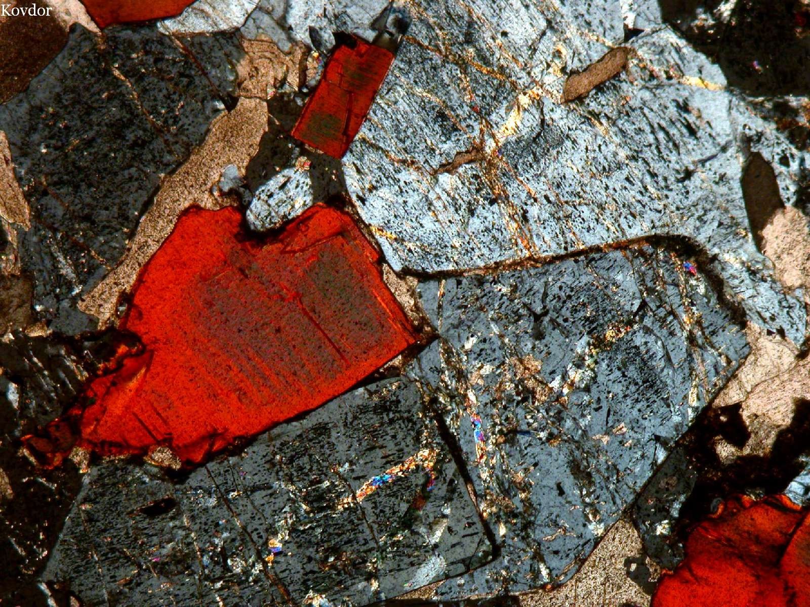

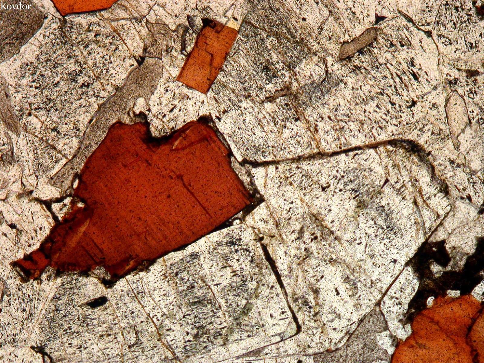

Encore en provenance de Kovdor (Kola, Russie), la tetraferriphlogopite (phlogopite avec du Fe3+ à la place de Al3+)
Les cristaux dégagés sont trop petits et je ne suis pas équipé pour la microphoto, donc on se contentera de la lame mince (crédits photos à Jaques Moutte, EMSE)
En LPNA, puis en LPA
Les grands cristaux blancs plein d'inclusions sont de l'apatite
