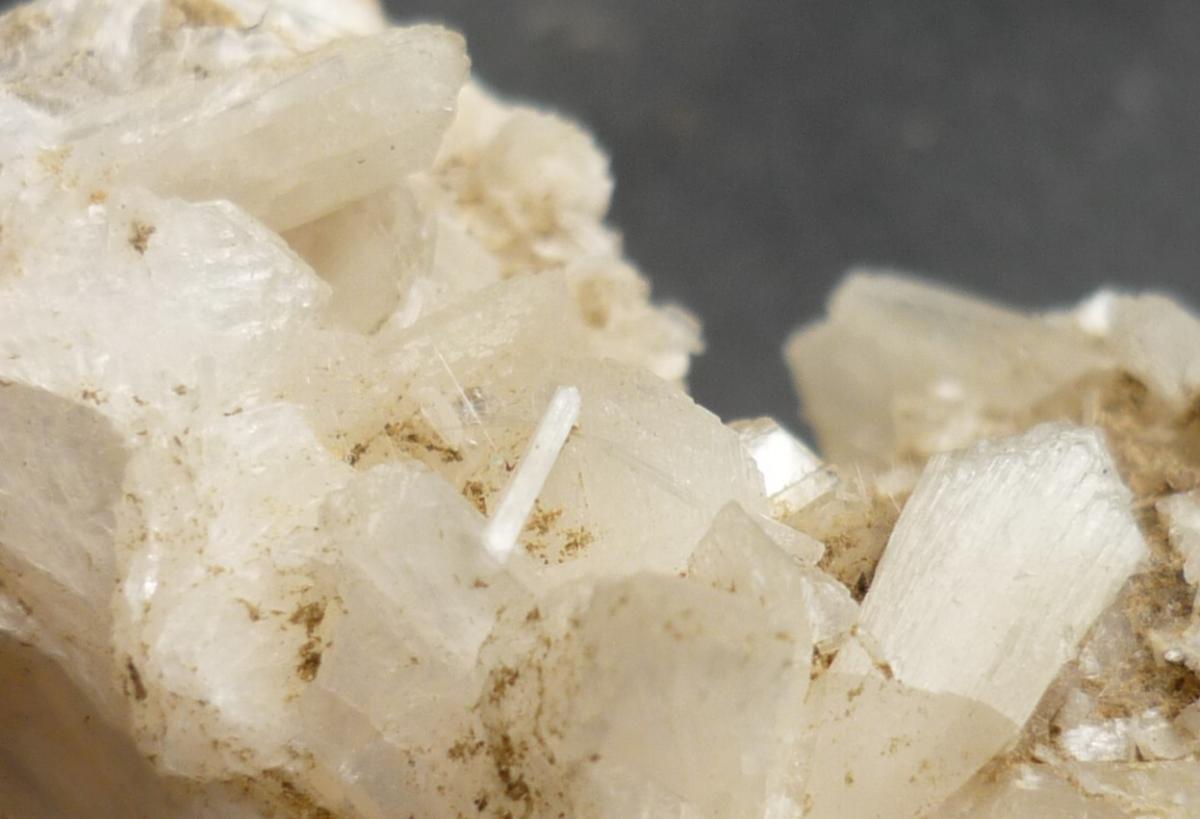

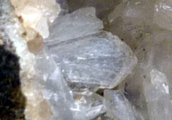

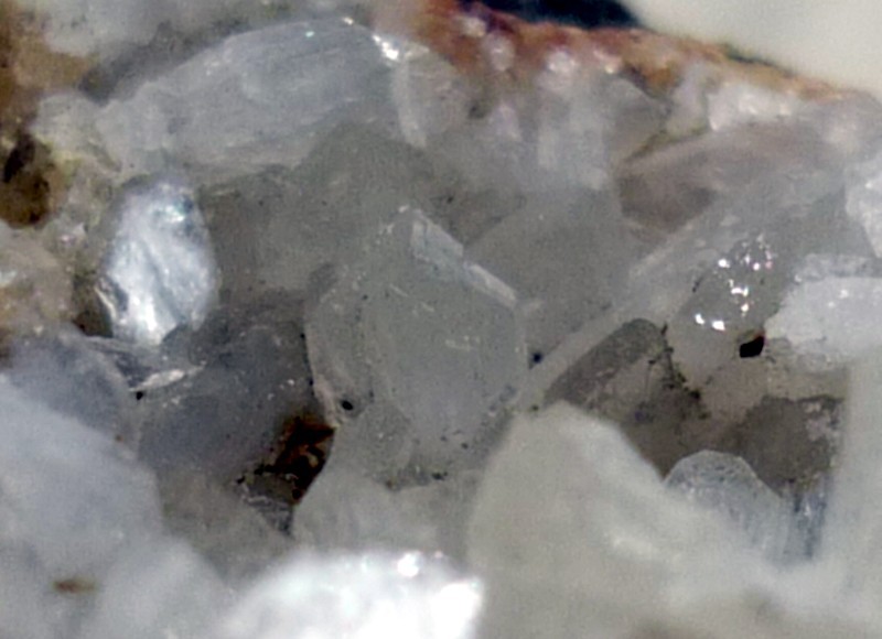

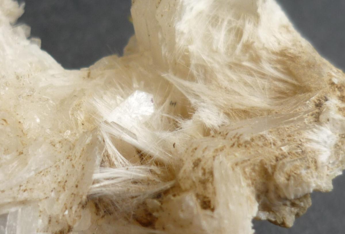

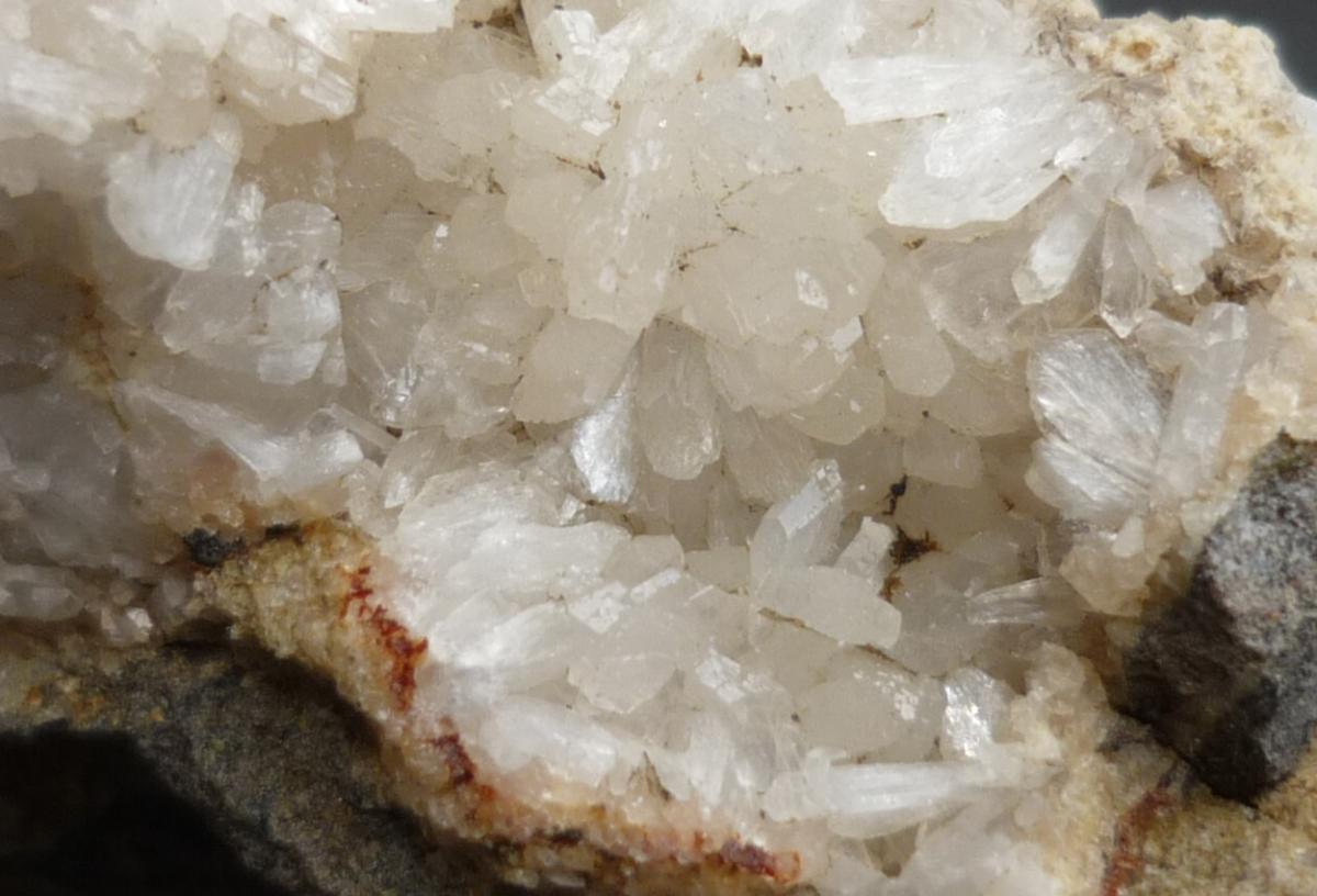

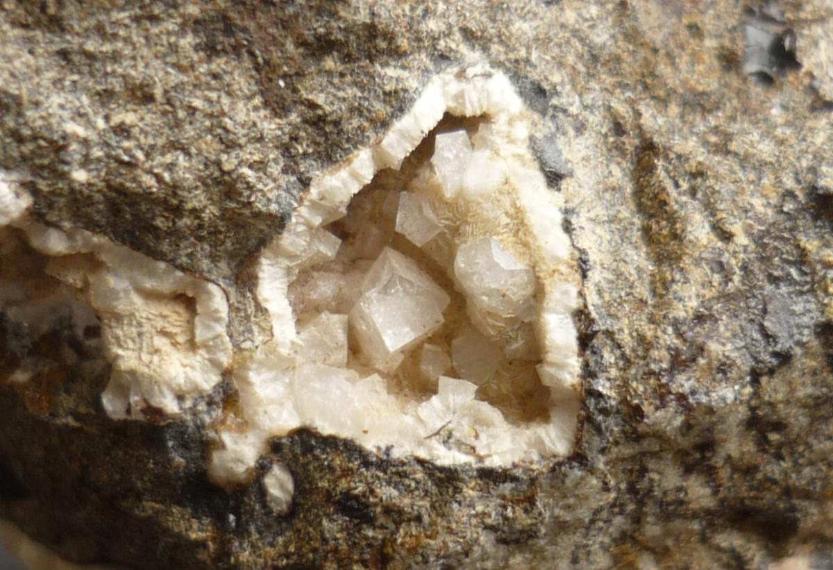

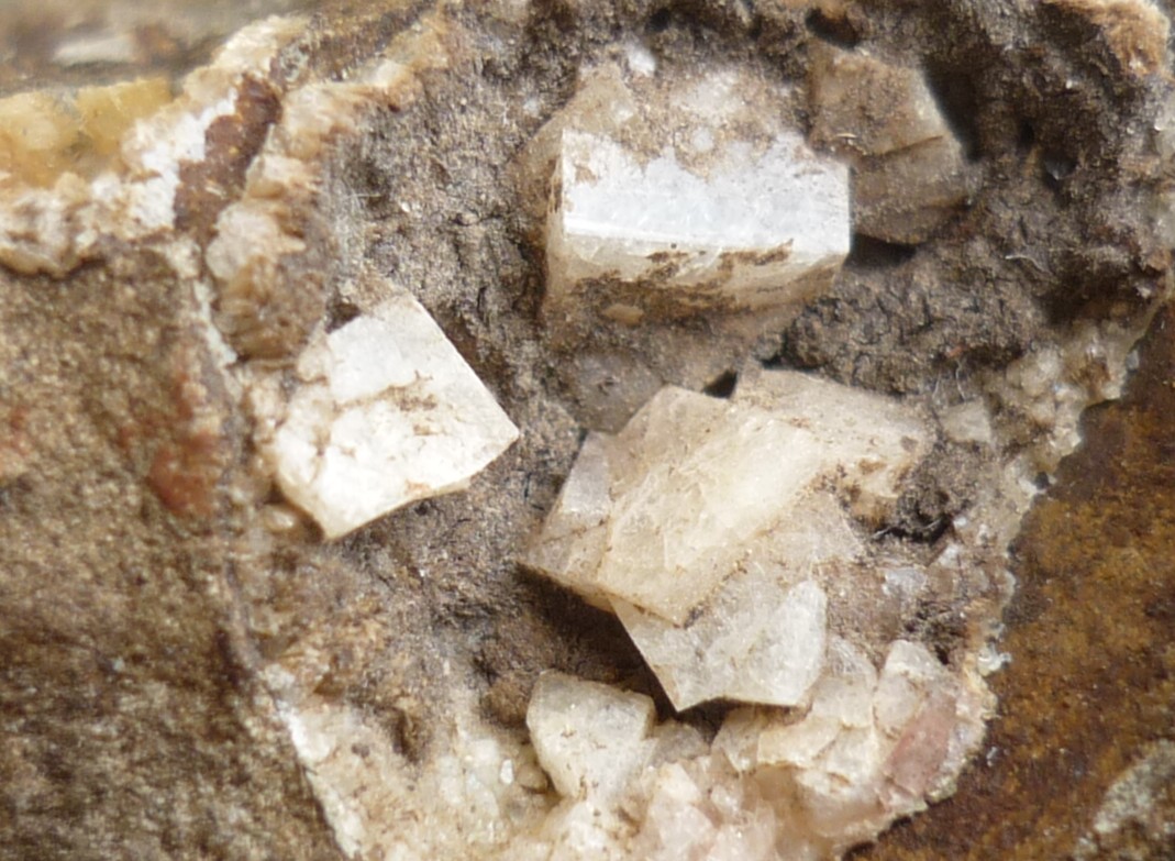

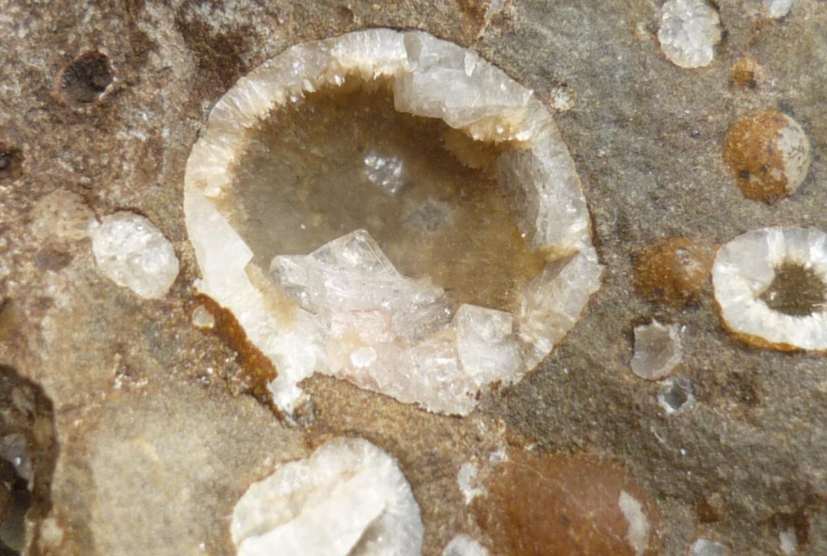

j'ai trouvé ces mineraux dans les falaises basaltiques de l'ile de Skye il y a une quinzaine d'années.
Depuis lors j'ai fait quelques recherches , surtout sur Mindat, et vu que la région était surtout réputée pour ses zeolithes.
Je vous soumets donc mes idées sur leur identification en esperant que vous pourrez confirmer ( ou me proposer autre chose ).
#1 et #2 HEULANDITE
#3 , #4 et #5 CHABAZITE
ERREUR : les #3 et #5 proviennent de la Chaussée des Géants en Irlande.
Excusez moi je me suis embrouillé dans les photos !

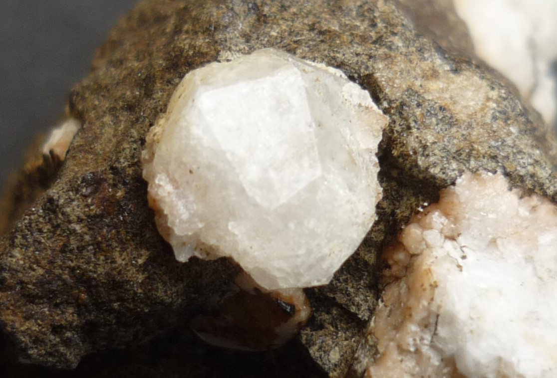

Chabasite et analcime OK. POur la heulandite, ça peut être aussi de la stilbite. Il faudait une photo d'un cristal bien isolé.
Mordenite: pourquoi pas, mais ça peut aussi être n'importe quelle zéolite fibreuse (scolécite, natrolite...). Quel est le nom exact de l'indice?
Tout d'abord , excusez moi tous : les photos #3 et #5 ne proviennent pas d'Ecosse mais de la Chaussée des Géants en Irlande !
La Chabasite #4 provient des monts Quiraing et le reste de Fiskavaig ( près de Carbost et Talisker ).
Je vais voir ce que je peux faire pour la photo d'un cristal isolé ( le temps est pourri ,ça m'occupera )
