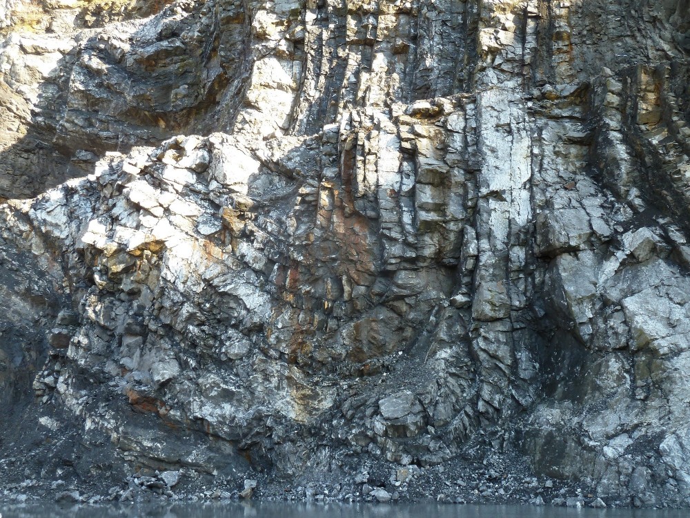

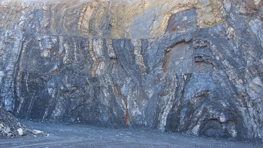

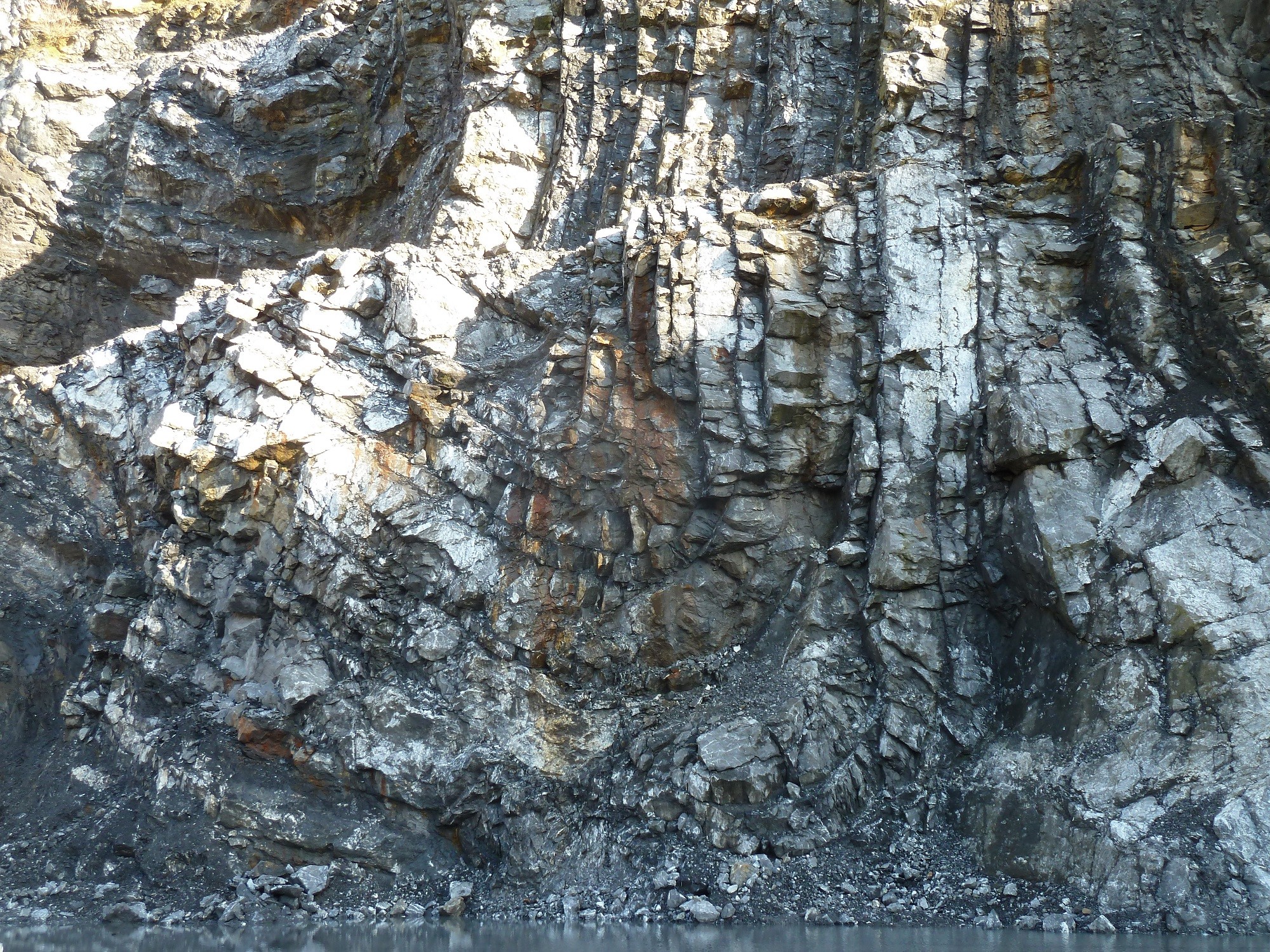

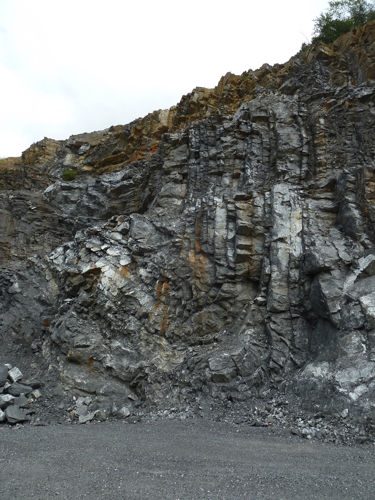

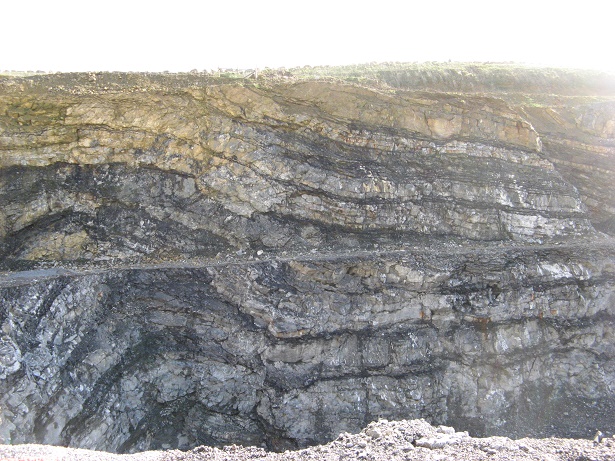

Salut les Pros,

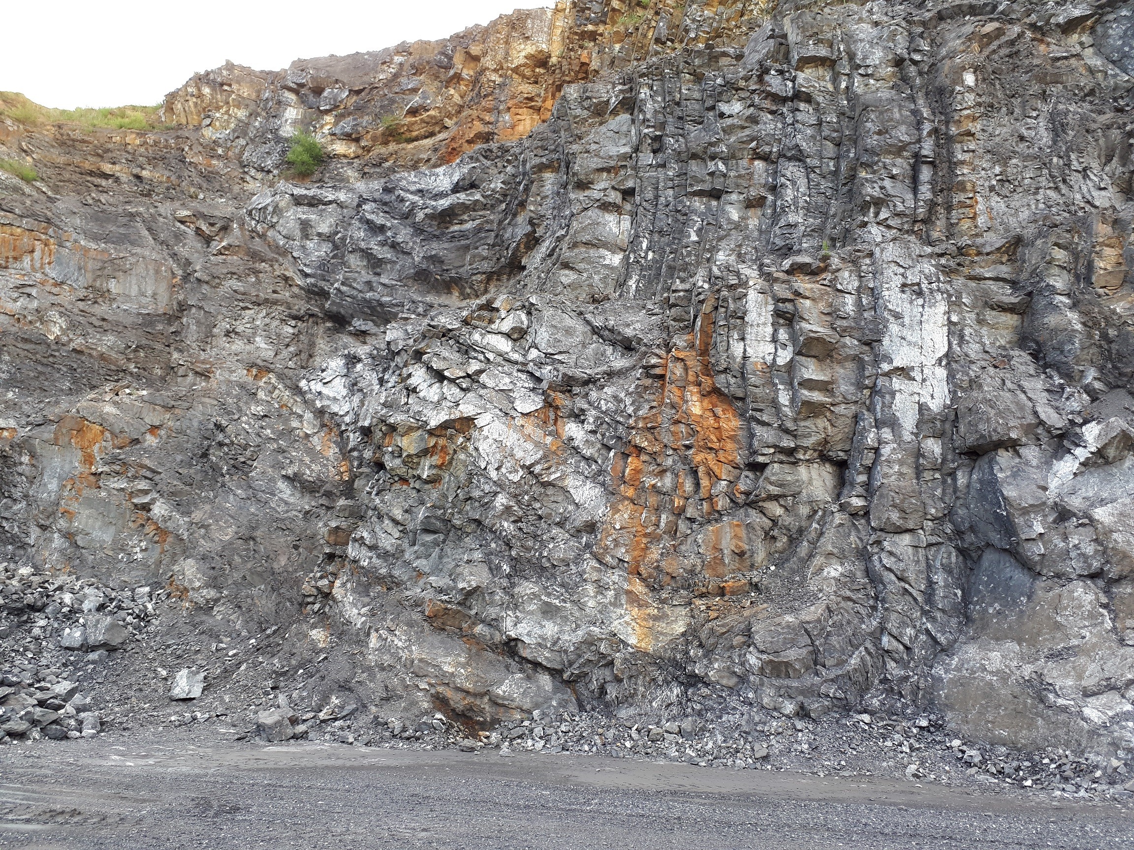

Suite à une petite visite ce matin dans la carrière d'Erbray (44) pour y rechercher des Fossiles du Dévonien (Brachiopodes-Mollusques-Coraux, entre autres...)
Je voudrais vous présenter quelques photos d'un ensemble vraiment impressionnants de plis redressés.
En effet sur moins de 10 mètres, les plis horizontaux deviennent quasiment verticaux !!!
Avez-vous des explications et avez-vous déjà rencontrés ce phénomène ?
Merci de vos explications.

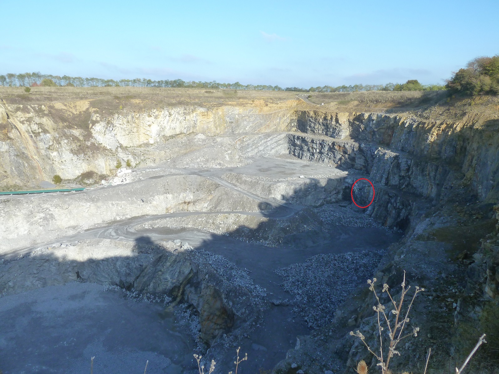

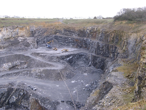

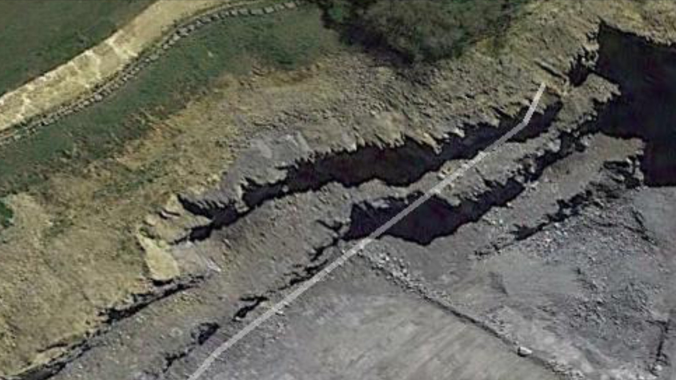

Est-ce que le pli que tu montres cette semaine est localisé dans le prolongement de cette position, celle de ton 1er post du 26 fev 2012 ?
l'ideal serait de mettre sur image aerienne la position des differentes vues.

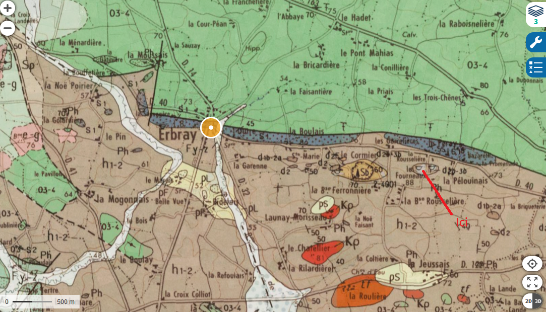

Maintenant il faut redessiner la carte géologique (c'est où sur la carte au fait ?)
c'est spectaculaire. Merci pour les images !
3frangin on voit sur ta 2eme image le sommet d'un anticlinal à axe plongeant fortement, c'est joli aussi...
Ah oui.
Bien entendu sur carte on a une espèce d'anticlinal théorique à coeur de D2-D3, Ok dans la partie anticlinale pas de souci.
Mais ...
compte tenu
-d'une part de l'amplitude du plissement (pour le coup on a semble-t-il atteint ici la zone de schistosité)
-d'autre part du contact rapide au Carbonifère h1-2 (dont on ne comprend pas sur la carte le type de limite avec le Devonien, surtout avec ces nouvelles observations)
-et de la zone de faille bien visible qui coupe en 2 cet axe de synclinal

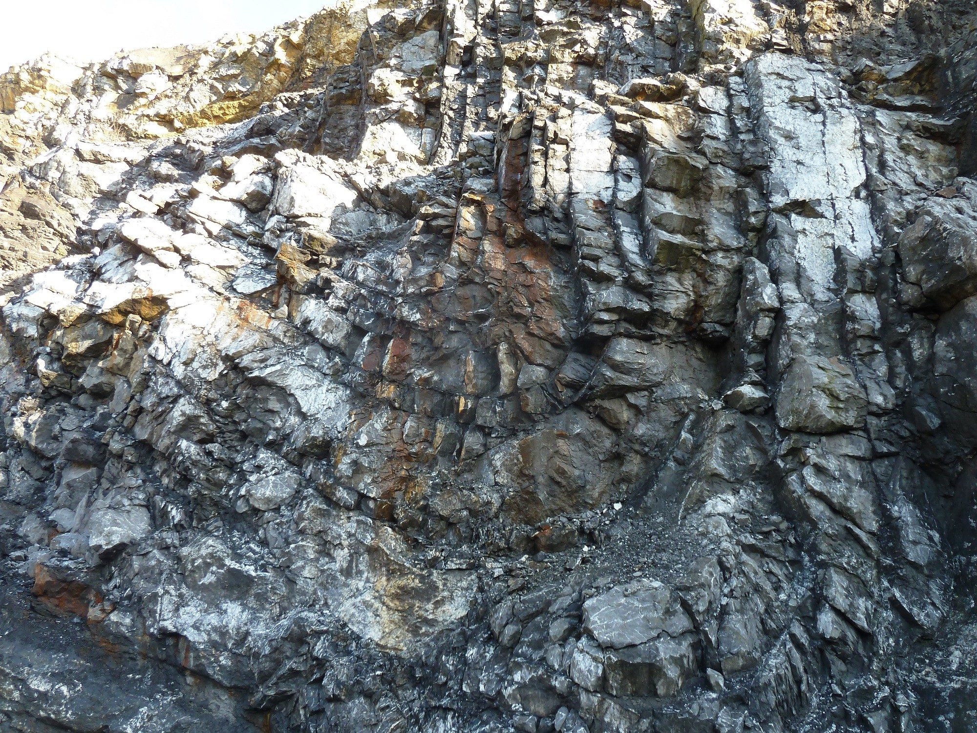

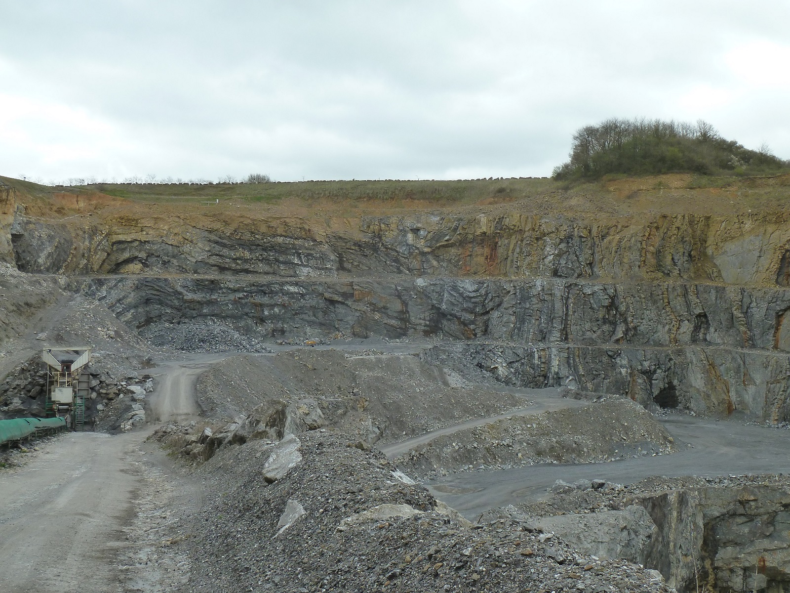

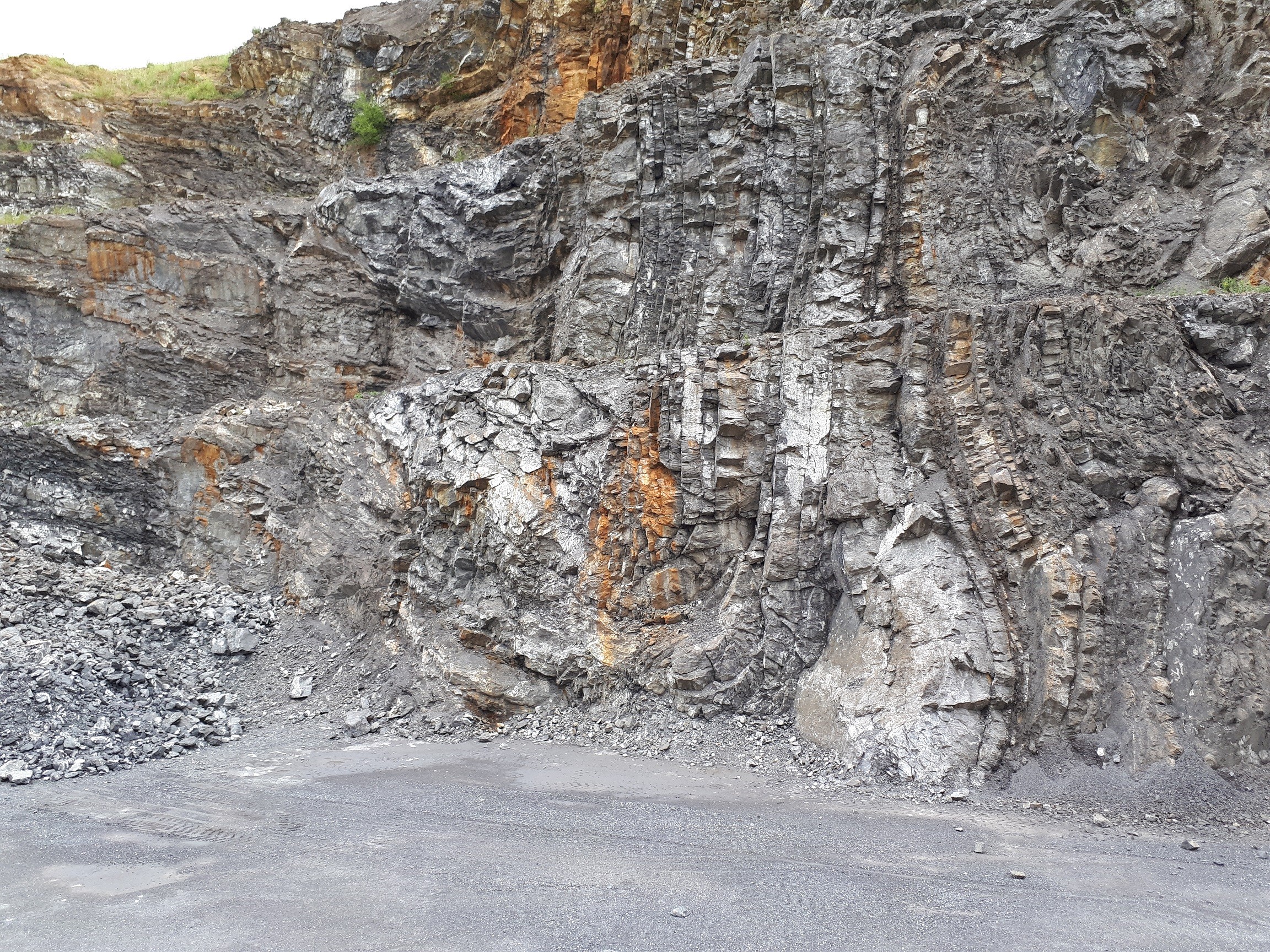

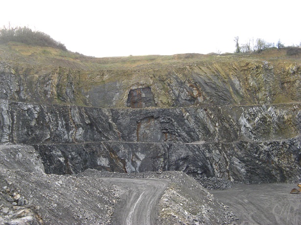

Autre photo, même niveau que le pli redressé à la verticale mais plus vers versant Sud Est.

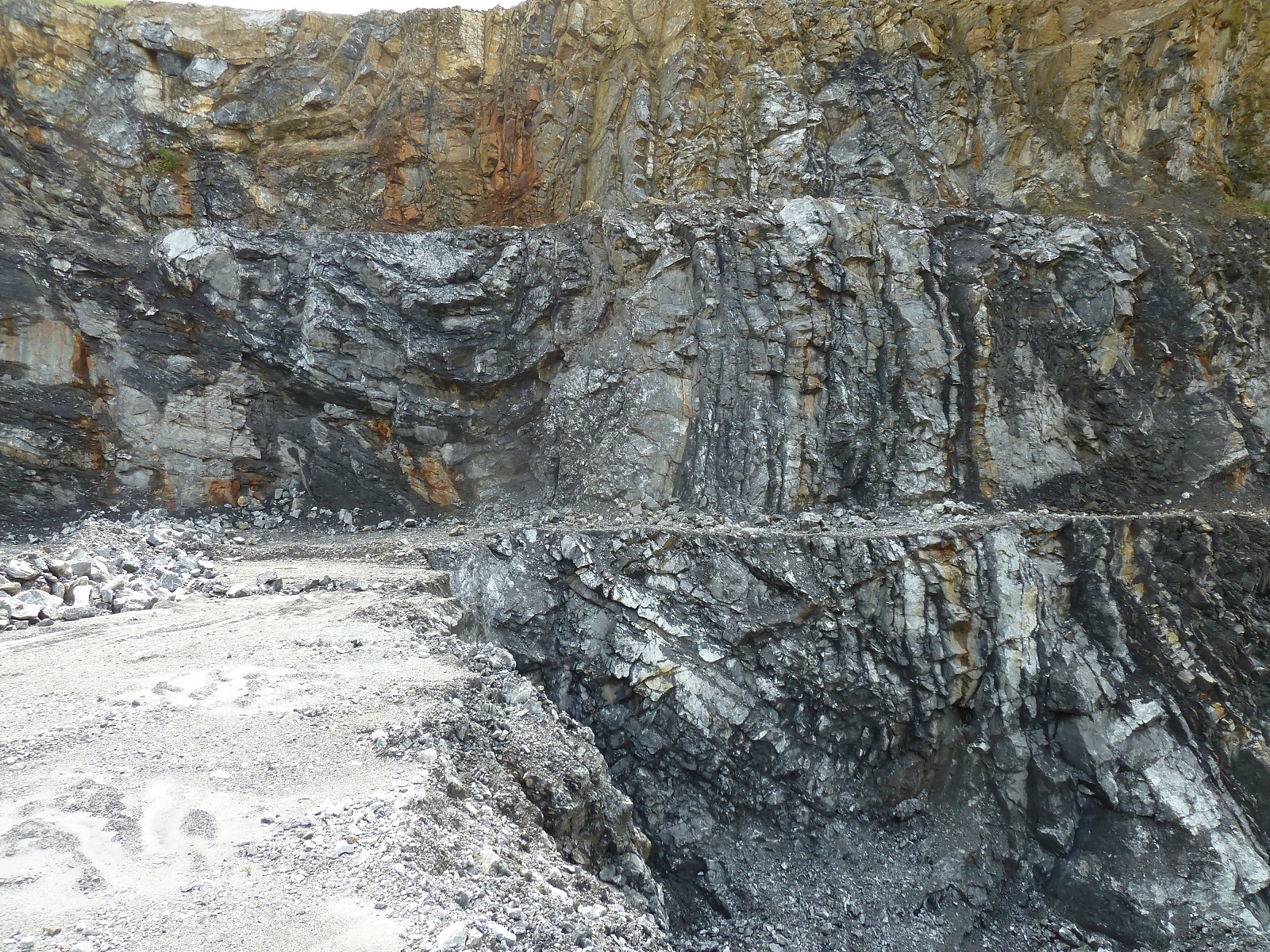

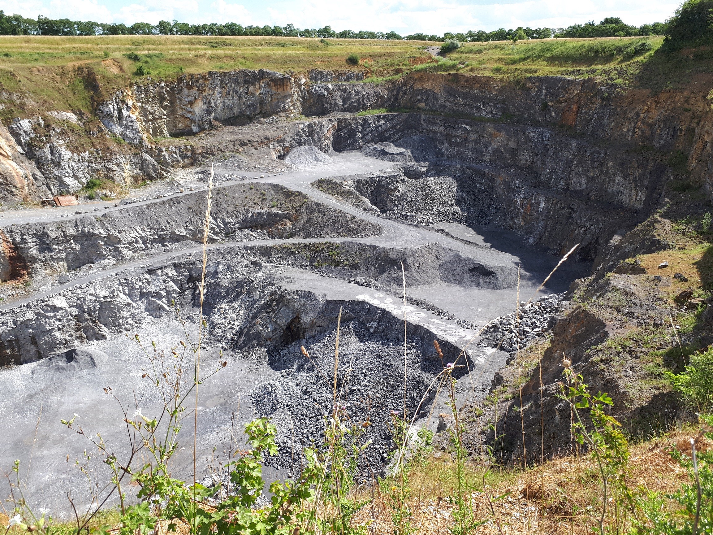

Photo des différentes strates sur 3 niveaux d'exploitation de la carrière .
Photo datant de 2015.
Bonne soirée
Philippe
