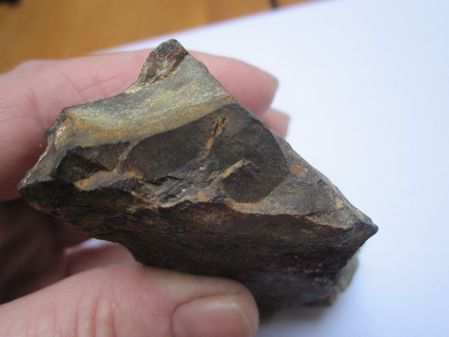

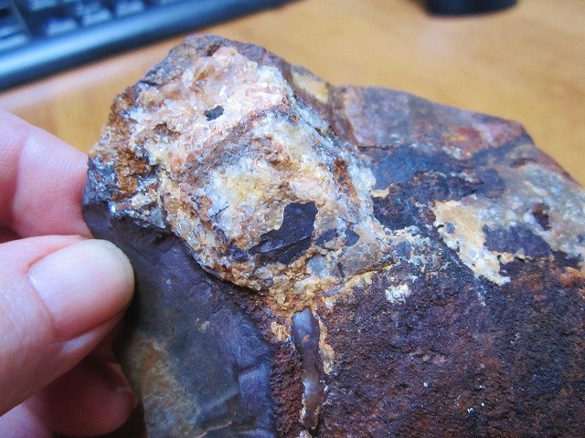

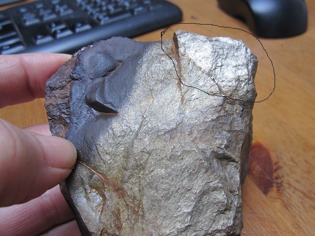

Bonjour à tous. Je n'arrive pas à me faire une idée.
lourd............................. pas trouvé de photo équivalente
3 éléments
1°....................... couleur or ou cuivre jaune
2° ..................... couleur marron chocolat foncé
3°...................... couleur beige à marron rouille (couche extérieure)
réaction hcl.................. .temps.... 1 à 2 mn
1°..................... réaction moyenne pas de bulle mais petits bruits. devenu plus brillant entouré sur photo
2° .................... réaction pas de bulle
3° ................... réaction bulles........................ calcite?

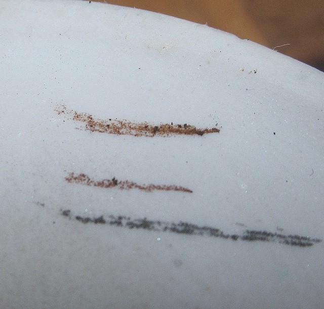

couleur trait ................. .porcelaine
1° ................... couleur noir
2 et 3 ............. couleur marron avec une légère différence
dureté.......................... pas de lime à diposition
1° .................... raye vitre mais moins que quartz et pourtant semble pas rayer quartz
2° et 3°.................... lame couteau, pas terrible, donc lime car rayent pas vitre post-8867-0-15424600-1328611923_thumb.jppost-8867-0-05348700-1328611934_thumb.jppost-8867-0-07539500-1328611945_thumb.jppost-8867-0-70092000-1328611955_thumb.jp
TROUVE PAS!!!!!!!!!!!!!!!!!!!!

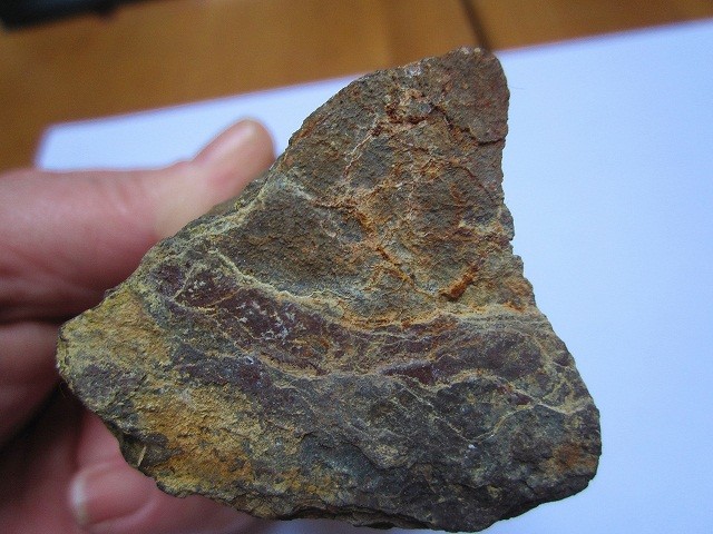

Bonsoir Cathy
Peut ètre un résidu de fonderie ? genre laitier ....avec en surface une partie altérée ( Rouille ) trace brune marron ...
y avait-il d'autres spécimens de la mème sorte à coté ?
Eric .
C'était dans un carton. J'en ai 2 autre exemplaires couleurs légèrement différentes. Dans ce carton il y a également une scorie de lave.
Il y a de grandes chances pour que la provenance soit MAROC, mais un mélange dans ce carton est toujours possible.
Je prendrai des photos demain pour bénéficier de la lumière du jour.
1 pyrite ! lourd, raye légèrement le verre trace noire verdatre ou vertnoiratre ...
le brun limonite ou minerais de fer limonitisé
le foncé ne serait à mon avis qu'un relief de la gangue où l'on voit bien que la pyrite tend à s'y mélanger au contact alors que la partie limonitisée est une croute extérieur ...
Bonsoir,
Une question, peut-on avoir une changement de roche sur une coulée de résidue industrielle ?
Comme je vais peut-être dire une connerie le systéme métamorphique, mais en minime ?
Zarma
déjà il n'y a plus ni roche ni minerai ... mais il est possible d'avoir conjointement du métal et des résidus ... mais jamais vu de cet aspect!
les résidus sont soit du laitier soit des scories ...
par contre des nodules pyriteux peuvent au sein de marnes avoir cette tronche ! la partie limonitisée n'étant pas forcément présente ...
un ex qui me vient : dans les marnes toarcienne par ex les nodules ont cet aspect !

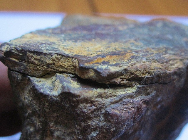

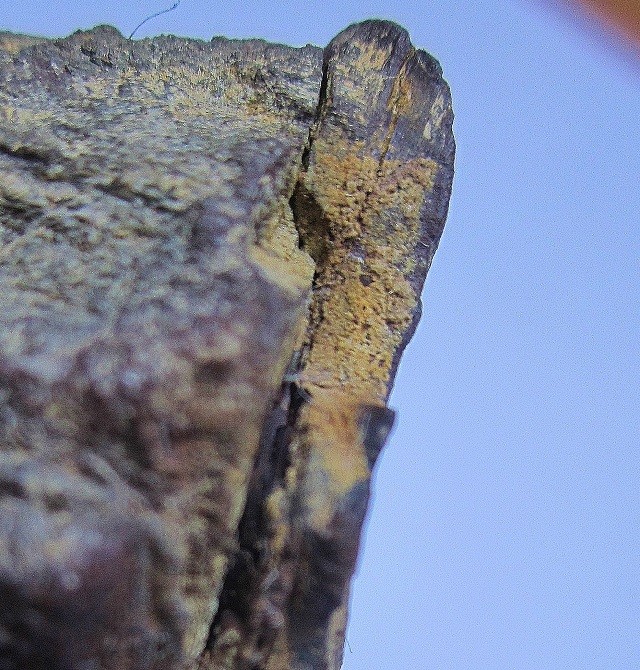

Moi ce qui m'interpelle, c'est l'évolution de la pyrite plus on s'approche de la gangue et une sorte de cassure. (Photo 3)
Sur le coup, j'avais pensé à résidu de fonderie d'où ma question d'hier mélange entre résidu et roche ou vis-versa.
Zarma

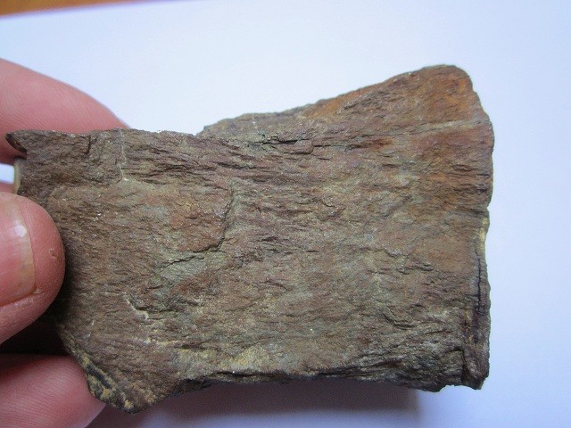

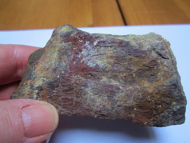

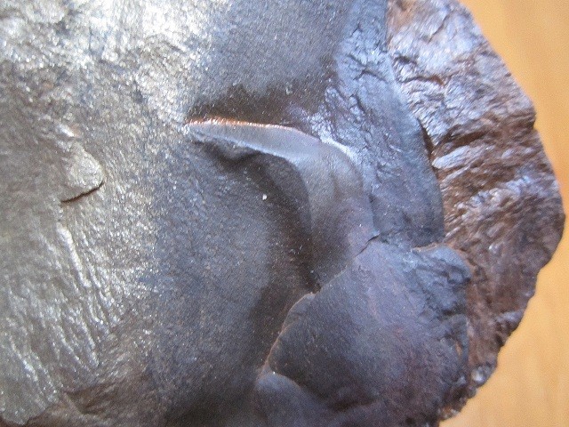

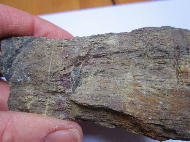

post-8867-0-72812700-1328696495_thumb.jppost-8867-0-58384700-1328696504_thumb.jppost-8867-0-45787900-1328696619_thumb.jppost-8867-0-93872500-1328696630_thumb.jpmoins beau comme exemplaire. A les même caractéristiques que le 1° trait noir et trait rouge foncé. pour la dureté, tout dépend de l'angle pour rayer, mais moins précis qu'un quartz. il a 3 faces que je vous présente sur les 3 premières photos avec pour la 4° photo le dessus. puis 4 autre photos le dessous puis détails.
Pour moi :
schiste noir, origine: marine, taille du grain : fin, roche détritique, pyrite disséminée et carbone organique( les deux lui donnent cette couleur gris sombre ou noire).
Finement lamellée( on le voit bien sur les dernières photos), se brise facilement le long des plans de stratification..............
Pour le reste tout a été dit par Laurent.
