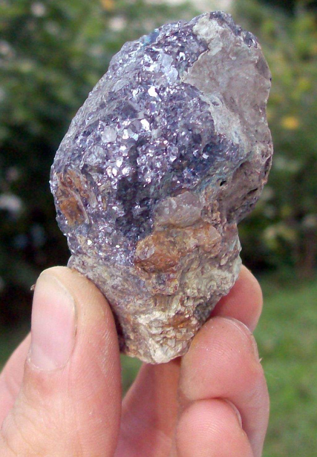

Une petite demande d'identification en ce qui concerne ces premières photos avec des minéraux assez lourd et d'un violet très brillant.
Les cassures sont irrégulières et l'odeur est du genre "boule de pétanque".
Des minéraux déjà vue à la pelle au marché et dans les boutiques:

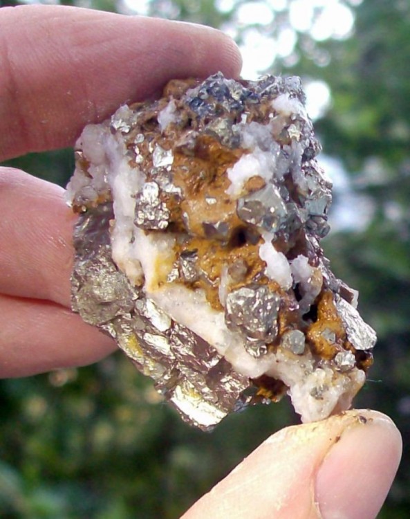

Deuxième série avec cette association de Malachite:
post-10254-0-60222900-1316104846_thumb.j

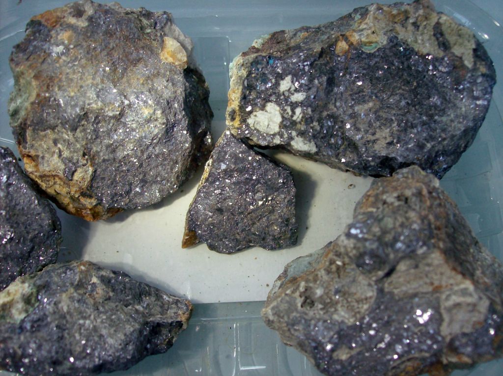

Le gris sans doute de la Pyrite mais c'est fichtrement lourd pour la taille, avec sans doute de l'Azurite:
post-10254-0-12177400-1316104988_thumb.j

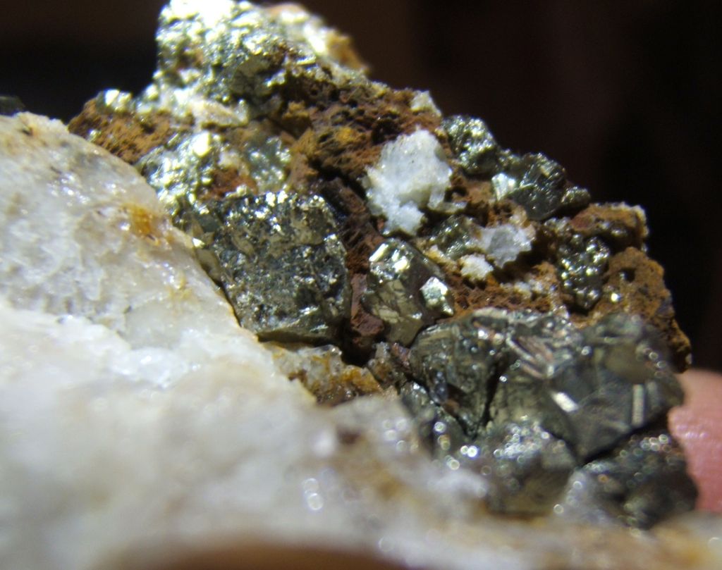

La dernière Chalcopyrite ou Pyrite? Un minéral que j’aimerai redéterminer, vraiment pas certain, surtout qu'à énormément d'endroit les structures ne sont pas cubiques ni octaédriques et casse facilement et s’effritant.
A l'époque je pensais à de la pyrite mais j'ai des doutes (origine, Allevard):

Méso
Patates de galène avec un peu de Cu.
Pour la dernière photo, les reflets sont gênants.
Je ne connais pas Avellard et Mindat est dans les choux donc pour les sulfures de fer, il faudra attendre un peu.

Galène bleu alors? Je fais un test de densité demain pour tout les spécimens.

J'opte plus pour chalcopyrite tres souvent associé aux minéraux de cuivre. La galéne fait partie des minéraux de Plomb et je ne pense pas qu'elle soit souvent associé aux cuivres.
Pour finir, ta dernière photo me fait plus penser à de la chalcopyrite. (couleur et morphologie)
