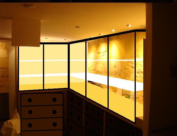

La partie vitrée ne descendera pas jusqu'au sol, je te rassure.
Regarde le dessin de Coraline adapté d'une de mes photos, tu aura un petit aperçu de mon objectif final. Les parties construites inferieures,celles qui sont en bois, sont destinées à recevoir des tiroirs et des bacs pour le rangement des petits échantillons et des autres moins belles et aussi pour le fatras que l'on peut accummuler (outillage,matos,loupe bino,bacs à ultra son,etc......)
la derniére ètagére en verre se situera à environ 25;30 cm du plafond, donc à 1m75 du sol environ.pas plus
Xavier
c'est tout un programme d'installer des vitrines ! personnellement j'aime bien le verre pour les étagères tout simplement parce que cela laisse passer la lumière, mais comme cela à était dit il y a le problème de poids ! je trouve que l'idée des tiroirs ou autres en dessous est une bonne idée et surtout très pratique...
( je crois que je vais aller me rabiller avec mes micro-vritrines que j'ai... snif :P )
j'ai vu les photos, ca va etre assez sympa dis moi
apres il en faut des cailloux pour meubler tout ca ;)
sinon si la vitrine ne monte pas jusqu'au plafond, les spots au plafond se retrouvant a l'exterieur de la vitrine, ca reglerait sans doute le probleme de temperature.

ne désespère pas, Coraline quand j'ai commencé, et encore récemment, je n'avais pas de vitrine pour ma collection, elle était etalée sur des étagères en bois qui n'avaient comme rôle que d'attirer la poussière.
