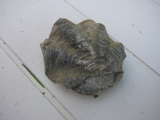

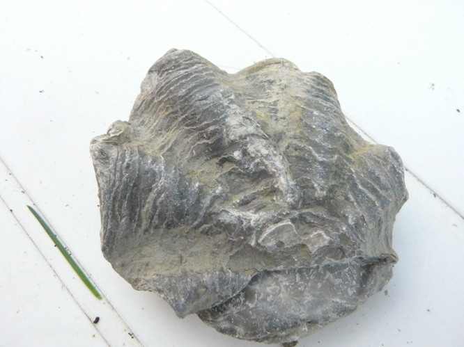

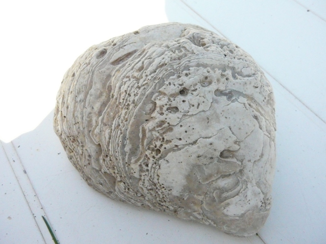

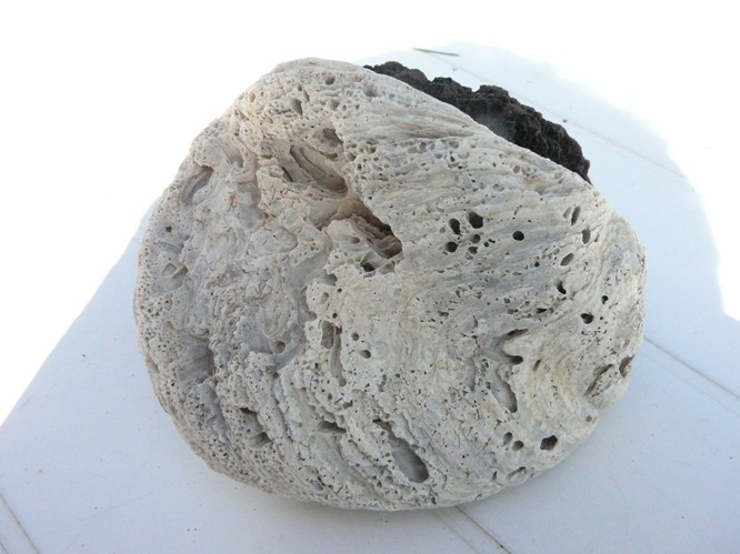

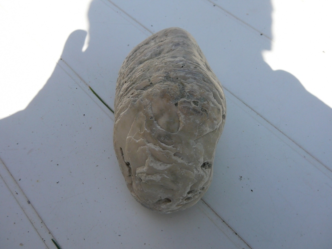

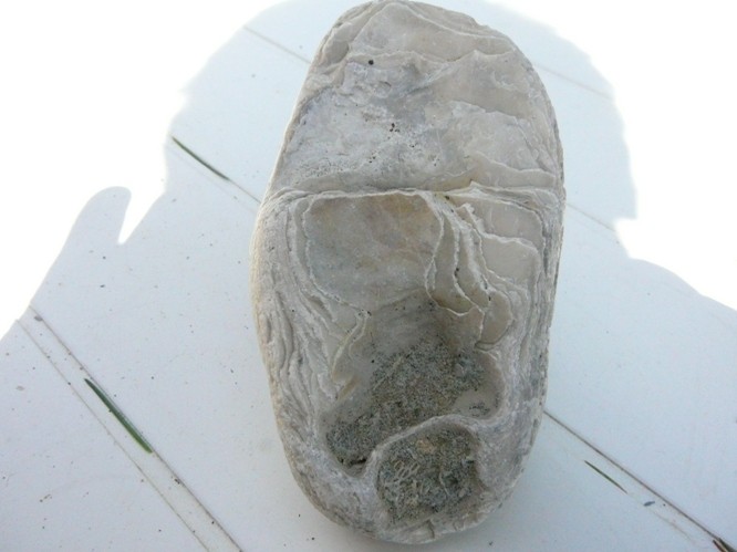

je suis colectionneur de minéraux plutôt que fossiles, mais un professeur m'a donné il y a quelques années des fossiles a priori, il sagirait
d'huitres fossiles de Patagonie.
Quelqu'un peut-il identifier ces fossiles et me donner à peu près leur âge.
Merci d'avance ice tea

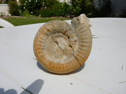

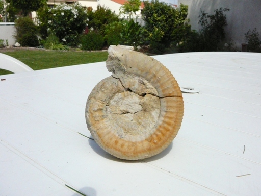

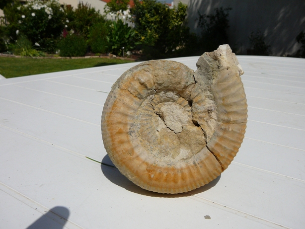

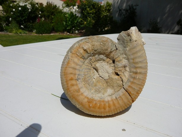

Bonsoir,
je ne sais rien, je n'y connais rien en fossiles, j'ai trouvé cette amonite en cherchant des minéraux dans cette carrière située à l'entrée
de Saint Maixant l'école en haut de la grande côte quand on sort de la ville sur la gauche.
C'est tout ce que je peux vous donner comme renseignements.
Merci ice tea
l'ammonite est du bajocien, stephanoceras au sens large , difficile d'en dire plus , sans connaitre l'horizon précis, l'ombilic n'est pas dégagé, et on ne connait pas le diametre.

bonsoir
intérresante question , je t'explique mon cheminement ,,dans un premier temps le lieux , st maixent ca me parle pas tres loin de chez moi ,bien que n'y étant jamais allez tout de suite je pense au bajocien , car j'ai dégager une sonninia pour un copain , ensuite l'image ca me parle aussi pour avoir fouiller dans le bajo normand qui plus est 30 ans de fouilles et de consultation de littérature ca laisse des traces( c'est pour ca que les géoforomeurs avisés déterminent présicement des fossiles sans trop de renseignements ), ensuite petite et breve recherche dans un guide géologique régionale " poitou vendée charentes "ou ils écrivent les successions lithologique de la carriere, et voila le tour est joué .
par contre je ne propose pas d'éspece car sur une simple photo ce n'est pas évident , et de plus il n'y a pas de précision stratigraphique, donc juste un nom de genre , mais je vais élargir un peut sous famille des stephanoceratinae , comme cela je suis quasi sur d'etre dans le vrai , car pour déméler l'écheveau des epeces c'est une autre histoire ( beaucoup a mon sens pourrait etre mis en synonymie ) et comme l'écrit louis rulleau " il est tres difficile a un non spécialiste , et meme a un spécialiste de s'y retrouver dans ce fourmillement d'éspeces".
maintenant je peut me tromper toutes sugestions sont les bienvenues , le forum est fait pour cela .
également pour répondre a ta question "vous utilisez l'étage pour retrouver l'espèce", en fait c'est comme ca qu'il faut procéder , et meme allez plus loin en travaillant a l'horizon , et encore plus en strati séquentiel , découper un horizon en trois partie ( inférieur,moyenne, et haute ) ou au sein d'une meme unité lithologique on peut voir évoluer, apparaitre ou disparaitre des genres et especes , la évidement c'est le terrain qui parle, on est loin d'une détermination sur simple photo, mais dans l'idée plus on est précis plus les chances d'arriver a trouver un nom d'especes seront grandes ,le genre quand a lui est relativement facile a appréhender, tout du moins pour les grands classique , apres il y a les moutons a cinq pattes c'est dire les genres exotiques qui n'ont rien a foutre la ( qui viennent d'autres domaines).

bonjour
en me réveillant ce matin , neurones toutes fraiches je me suis dit qu'il fallait apporter un complément d'informations, ca tombe bien.
partons du principe que l'on ne sait pas dans quel niveau on est , il suffit de ramasser toutes les ammonites d'un meme niveau strati , ensuite muni d'une bonne doc , en l'occurence " biostratigraphie du jurassique ouest-européen et méditérranéen" pour le jurassique bien évidemment, chercher l'ammonite indice de zone , ensuite celle indice d'horizon ceci couplé a la faune accompagnatrice , normalement on doit pouvoir s'en sortir.
et comme tu l'écrit a juste titre cela fonctionne dans les deux sens , tout dépend des données initiales.
les especes , c'est clair qu'il y en a eut beaucoup trop de créer , ressituont cela dans un contexte de l'époque, la notion de l'espece des anciens auteurs n'etait peut etre pas la meme qu'aujourd'hui, certains étant payé a l'especes , d'autres ont du probablement flatté leur égaux,donc historiquement les formes on ete appréhendées sur de simples images ou les modalités de variation sont parfois difficilement interprétable, aujourdh'ui grace a l'application de technique biométrique d'analyse multivariées on se réprésente plus facilement la morphodiversité d'un groupe .
maintenant affirmer avec certitude que tel especes est différente de l'autre il y a un pas quelque part un peu infranchissable puisque que l'on ne connaitra jamais l'adn des ammonites et leurs interfécondités , les critéres d'espece se font entre autre sur les organes reproducteurs, donc restons en aux suppositions.

Ayant ressorti le Masson Vendée Poitou Charente ......
carrière aussi nommée "la cueille poitevine"
Du bajo moyen ressort une couche à fossiles remaniés, phosphatés disposés dans tous les sens

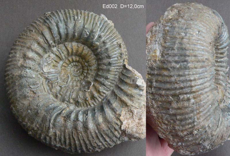

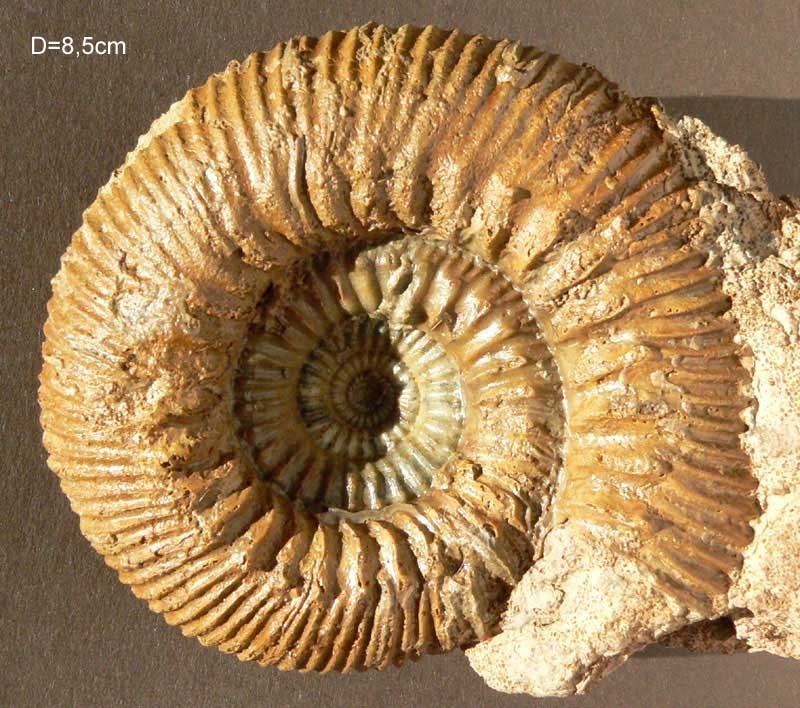

Parmi les Stéphanoceras ( genre à peu près sûr ici) je note 3 possibilités
Stephanoceras umbilicum
post-4069-0-64035900-1307190629_thumb.jp
S. mutabile
post-4069-0-18851600-1307190437_thumb.jp
et s. weiserti
post-4069-0-14577200-1307190492_thumb.jp
A toi de jouer :siffler: mais à mon avis aucune des trois car l'ombilic n'est pas assez creusée sur ton ammonite; cela m'évoque une skiroceras mais le nombre de tours n'est pas assez important je crois...et elle ne semble pas référencée dans cette carrière ??????
Merci pour vos réponses et vos explications.Bien que je n'y connaisse rien en fossiles, celle qui y resemble le plus quand je les met
l'une à coté de l'autre, c'est la dernière, "S.Weiserti" j'ai enlevé un peu de glaise sechée très dure mais je n'ose pas allez trop loin,
je n'ai pas le matériel pour dégager les fossiles.
A priori, je compterai 4 à 5 tours mais ce n'est pas évident du tout.
En tout cas, encore merci de m'avoir répondu.
ice tea

Pas besoin de matériel sophistiqué ......un petit marteau et des petits burins devraient suffire en s'armant de patience :siffler:

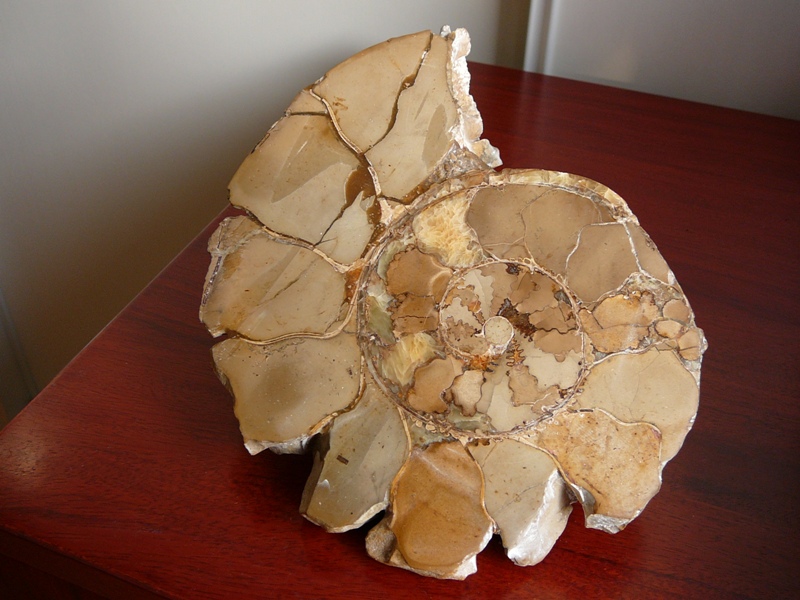

Re,
comment faites vous pour que vos fossiles brillent autant, du moins comment faites vous pour qu'ils ressortent aussi bien,
les miens sont plutôt mates, pour le peu que je possède.
Je metrai des photos lundi, car demain communion de ma petite fille.
à+ ice tea
Re,
à+ ice tea
si la question s'adresse à moi ;; un peu de cire d'abeille suivie d'un brossage énergique...je sais que certains vont hurler mais comparé à certaines ammonites passéees à la sableuse et vendues sur le net....il n'y a pas mort d'homme :siffler::siffler:
