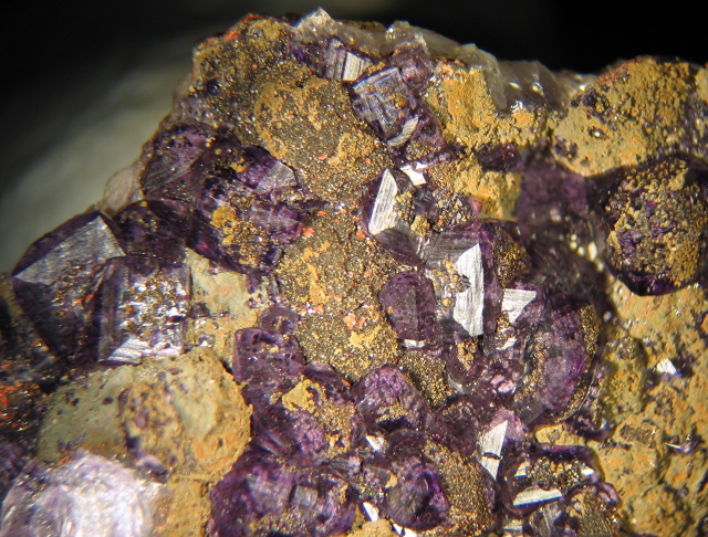

Salut Fluopathe,
tu parles du petit gîte de "Les Meix"?
post-1604-0-37069300-1316423961_thumb.jp
Généralement les cristaux restent compris entre 1 et 4 mm (jusqu'à 6 pour les jaunes).

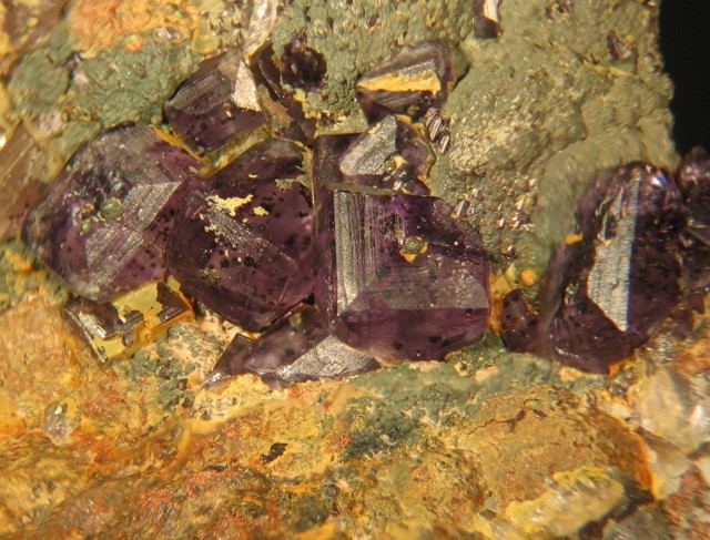

Pour ceux qui sont affiliés AFM, il y a eu un article décrivant une quantité de formes et de couleurs assez variées (en 2008 je crois).
post-1604-0-31976000-1316424382_thumb.jp
A+

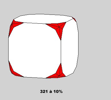

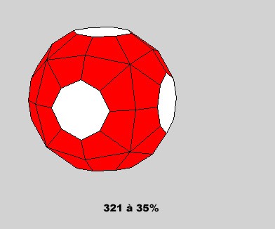

Bien sympa tout ça ! Iznogoud, cela ressemble bien à la forme de départ, mais avec encore d'autres troncatures sur les sommets des pyramides.
en fait le tetrahexaèdre n'a rien à voir avec tes troncatures de néris (voir le schéma de modélisation plus haut : c'est de l'hexaoctaèdre)
voici 3 schémas explicatifs pour les troncatures menant au tétrahexaèdre (elles affectent les arêtes et non les sommets comme celle de néris):
en augmentant le % de profondeur on obtient le tetrahexaèdre
post-5080-0-65477900-1316465622.jpgpost-5080-0-07843700-1316465630.jpgpost-5080-0-95212400-1316465637.jpg
enfin je n'ai jamais vu des tetrahexaèdre de taille importante (sup. à 1 cm !!) bien exprimé de même pour les hexaoctaèdre !!
en revanche de gros cubes peuvent avoir ces types de troncatures mais seulement exprimé à des faibles profondeurs !!
étrange !
les troncatures "simples" exprimée sur les arêtes (donnant le dodécaèdre) ou sur les sommets (donnant l'octaèdre) sont en revanche visible sur des spécimens largement supérieur au cm !! bizarre !!!????

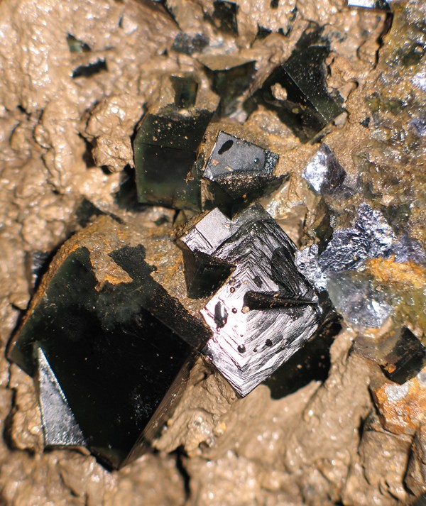

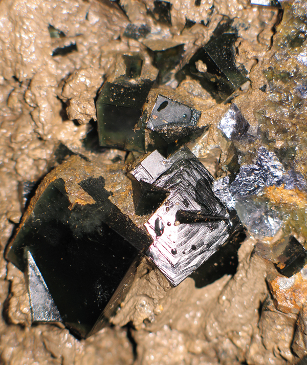

Et celle-là, tu en penses quoi du coup ? Fluorine de Rogerley, Photo : K. Dembicz (SpiriferMineral).
Il me semblait avoir déjà vu des photos plus explicites, mais je ne me souviens plus où...
Clairement en relief et pas en creux.
post-4252-0-86416300-1316467478_thumb.jp
dans le cas des Rogerley, je pense qu'il ne s'agit pas de troncatures mais des phénomène de surcroissance et/ou dissolution sur les faces (edit : voire manque de matière) comme sur certaines fluorines de l’Illinois (denton mine ou elmwood), on peut voir aussi ces phénomène sur des arêtes.
ces structures carrées zonées "en cible" sur les faces sont assez typique des rogerley vertes !, j'ai les même à la maison !

Salut Fluopathe,
A+
je n'avais pas répondu , il s'agit bien de ces fluo que j'avais vu dans un ancien post, je ne me souvenais plus de l'endroit !!
où est ce Les Meix ? département ?
C'est dans le département des Vosges.

Mais visuellement la face ressemble plus à du {013} (faces plus aplaties).
J'ai aussi vu pas mal d'autre faciès;

pour le schéma #5275 la base c'est du dodécaèdre et plus du tetrahexaèdre !
je ne suis pas à la maison , j'essaierai avec le logiciel de modélisation dès que je pourrais en {013} et celui du 5275
