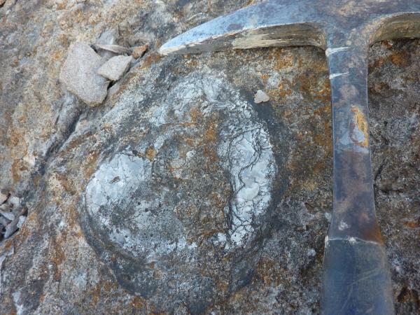

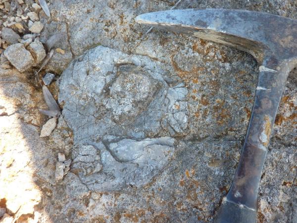

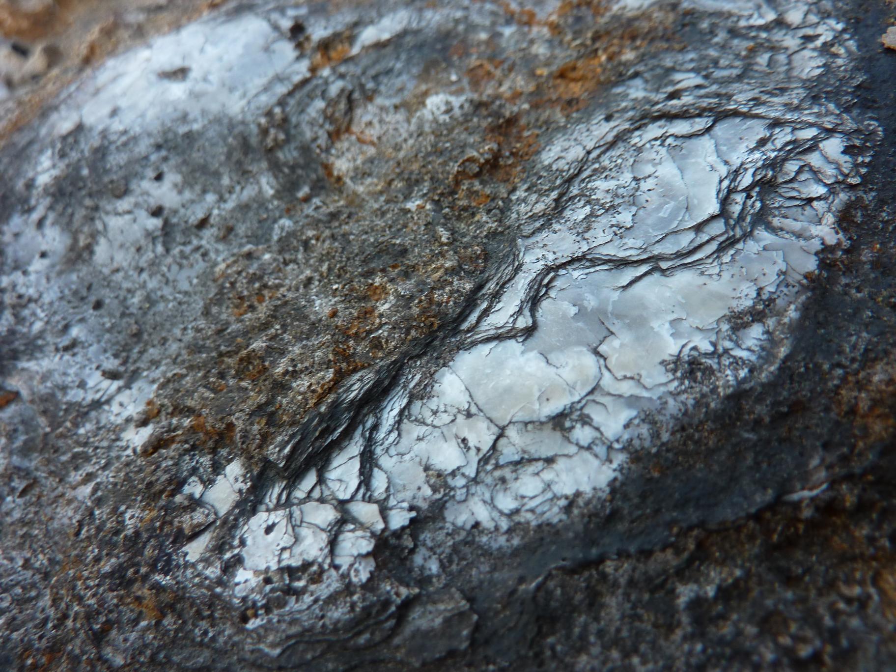

voici une surface structurale ou l'on trouve des fossiles de bivalves je pense témoignant d'un milieu marin peu profond proche de l'emersion, mais j'aimerais apposer un nom sur ces coquillages :siffler:
Les calcaires sont soit du Bathonien soit du Callovien (Dalle nacré) du Jura.
j2. Bathonien (puissance estimée à 150 m). Il est constitué par un ensemble de
calcaires de teinte blanche ou crème dont la patine est, elle-même, beaucoup plus
claire que celle, brunâtre, du Bajocien sous-jacent.
Le Bathonien se termine fréquemment par des calcaires plus grossiers à
entroques et Bryozoaires, les derniers bancs se chargeant d'oxyde de fer qui
ponctue la roche. On observe plusieurs surfaces d'omission rubéfiées et parfois
taraudées. Les calcaires bathoniens qui affleurent très largement sur cette feuille, et souvent en surfaces horizontales, sont particulièrement vulnérables à la
karstification et au développement de lapiez.
j3. Callovien. L'épaisseur de cet étage est faible (5 à 8 m).On peut y
reconnaître deux ensembles :
- à la base, le faciès Dalle nacrée, calcaires spathiques roux à Iie-de-vin, ferrugineux,
à entroques, avec stratification entrecroisée et délit en petites dalles. La surface des
bancs est souvent très lumachellique avec coquilles nacrées ;
- des calcaires marneux, gris ou jaune pâle, avec intercalations de marnes et
présence fréquente d'oolithes ferrugineuses. Ces niveaux sont fossilifères (Brachiopodes,
Ammonites), mais les fossiles sont mal conservés. Signalons, cependant,
la récolte de Reineckeia sp., de Périsphinctidés, de Rhynchonelles.
Le Callovien supérieur est, lui, beaucoup plus irrégulier et peut être
réduit à-quelques décimètres. Signalons enfin que, localement, on peut observer un
hard-ground au toit de la Dalle nacrée.
Je connais bien ces surfaces rubéfiées, perforées, avec des grandes valves d'huîtres posées à plat et souvent érodées.
Dans le Jura méridional, on les trouve au sommet du Bathonien mais aussi au toit du Bajocien.
L'identification des grandes huîtres est assez problématique puisqu'on peut rarement extraire les coquilles.
Pour l'instant je les désigne par "Liostrea explanata".
D'après ta description tes découvertes proviennent du nord-ouest de l'Ain ou du sud du Jura : j'ai vu de telles surfaces vers Aromas par exemple au sommet du Bathonien. :sourire:
En espérant t'avoir été utile.
NB : si tu utilises la feuille Moirans au 1/50000, tu vas avoir de belles surprises........C'est un tissu d'erreurs (hélas, hélas...).
Salut Alcide et merci
Cette surface est située a l'ouest du lac de Vouglans en effet.
Les erreurs de la feuille de Moirans sont a quel niveau (carte, notice: strati, facies,etc..)?
Les erreurs sont nombreuses dans la carto des terrains affleurants avec une hypercartographie des terrains superficiels (désolé pour le.........Quaternaire!) alors que souvent on peut aisément identifier le substratum jurassique ou crétacé. Dans la notice des termes obsolètes sont employés pour les faciès de l'Oxfordien. Ce qui est intéressant ce sont les descriptions des faciès mais souvent ils sont mal replacés en strati, en particulier pour le Bajocien, le Bathonien et le Callovien... Le mieux est de tout relire avec à côté de toi la notice détaillée et à jour de la feuille de Nantua dont la partie nord n'est pas si différente de la feuille de Moirans (en revanche pour raccorder les contours.................. :clown::siffler: ).
