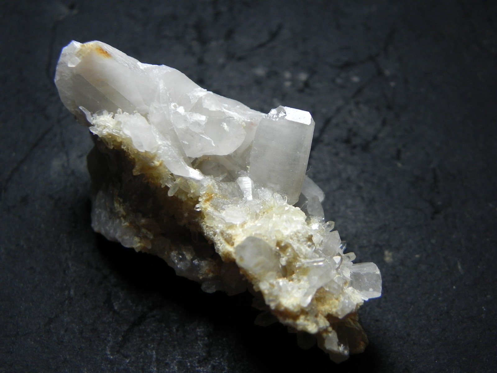

Pour la provenance (j'avais oublié de la préciser) c'est du "Ploemeur". Trouvé dans la même
poche que les derniers biterminés présentés dans "des minéraux bretons"

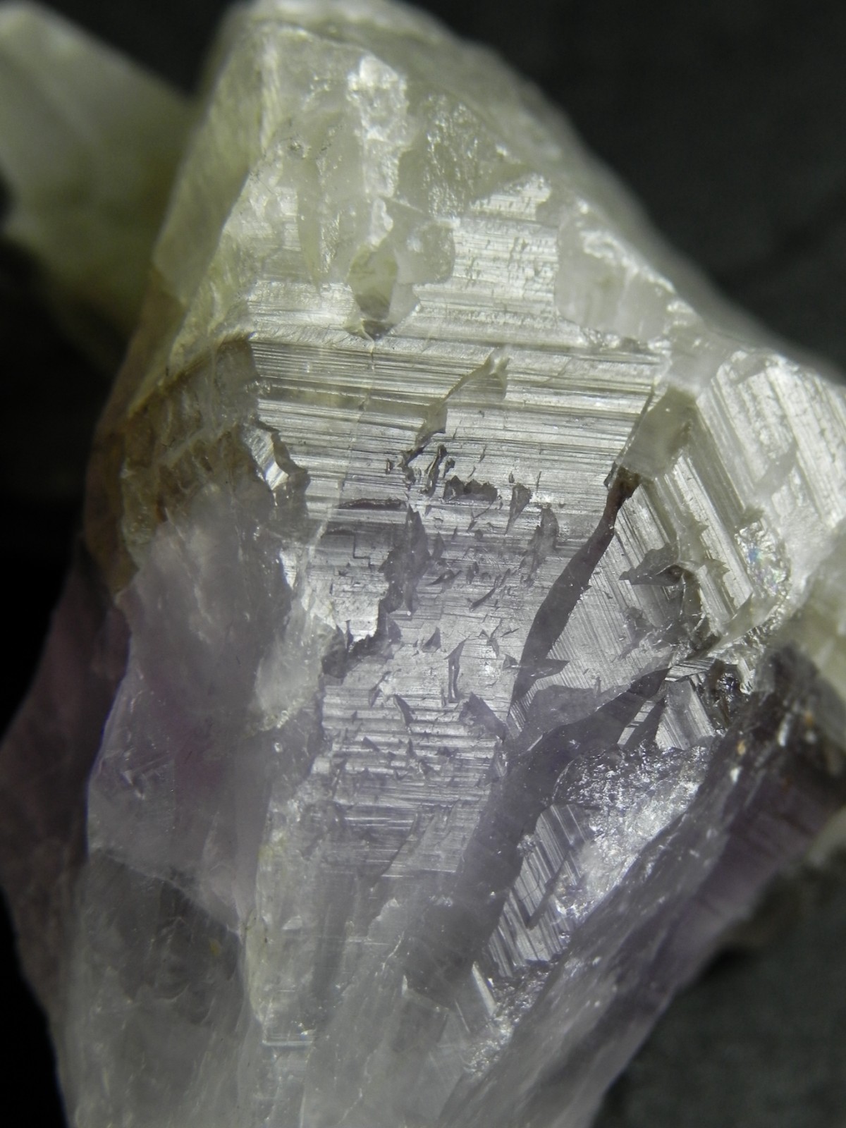

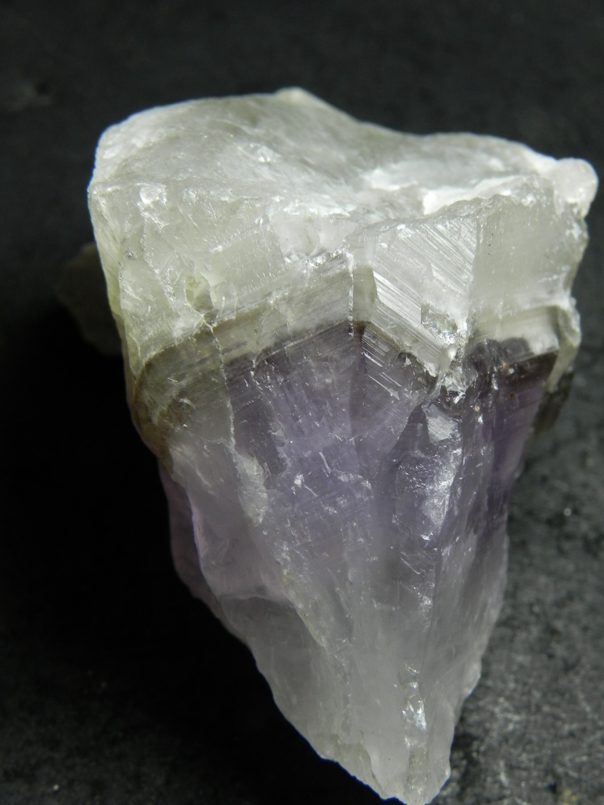

Je joint quelques photos pour illustrer ma pensée.
Le fait de voir ces changements de couleurs confirme un quartz lamellaire ?
post-7079-0-11326700-1295733126_thumb.jp
Ces marques sont bien des stries de croissance ? donc lamellaire ?
post-7079-0-15523100-1295733139_thumb.jp
Voyons large, si nous pouvons distinguer deux types de quartz, il faudrait commencer par les quartz Alpha et Beta
Quartz Beta (formation du quartz au dessus de 573°C)
Quartz Alpha (formation du quartz en dessous de 573°C)
Lorsque la température passe en dessous de 573°C, le réseau du quartz devient automatiquement Alpha (mais le quartz garde l'apparence d'un Beta)
Nous avons deux types de quartz Alpha : lamellaire et macro-mosaïque
Ne nous trompons pas : il est très difficile, même pour un spécialiste du quartz, de pouvoir à l'œil nu faire la différence.
Le quartz lamellaire n'est pas toujours égal à lui même en terme d'apparence externe : en fonction des température, pressions et nature des solutions, ainsi qu'en fonction de l'évolution de ces trois données dans le temps, nous pouvons avoir une absence de croissance du rhomboèdre (et donc n'avoir que le prisme, ou la "pyramide" pour les non initiés, comme les photos que nous venons de voir), des croissances bi-dimensionnelles (dites croissances presque parallèles) ou tri-dimensionnelles (parfois sous la forme d'une macle du Japon : croissances presque parallèles ou presque perpendiculaires). Et dans toutes ces formes, nous distinguons aussi nos fameux quartz plats.
Pour en revenir aux photographies, le quartz peut aussi croitre en plusieurs étapes (plusieurs générations différentiées par des températures/pressions/natures des solutions qui ont évolué) : nous avons alors des sceptres (dont les plus connus en France sont les sceptres améthysés du Mont Blanc ou les sceptres des quartz fenêtre), ou tout simplement des quartz comme ceux que tu nous a montré, avec une base améthysée, dont nous voyons clairement les différentes générations.
Les marques laissées par la chlorite dans la croissance d'un quartz lamellaire est un cas particulier : nous pouvons alors voir les zones de croissance alors qu'il n'y a eu qu'une seule génération. C'est le fameux quartz fantôme.
Il faudrait sans doute faire un tableau croisé pour essayer de mieux expliquer tout ceci, illustré par des photographies : ce sujet intéresse assez peu par sa complexité.
Pour répondre à ta question : tes quartz sont Alpha, lamellaires. Il y a plusieurs générations, dont la première est améthysée. Ils ont une croissance bidimensionnelle (croissance presque parallélisée des différents individus). La striation que l'on remarque sur certains individus est une zone de contact de croissance entre deux quartz lamellaires. :sourire:
