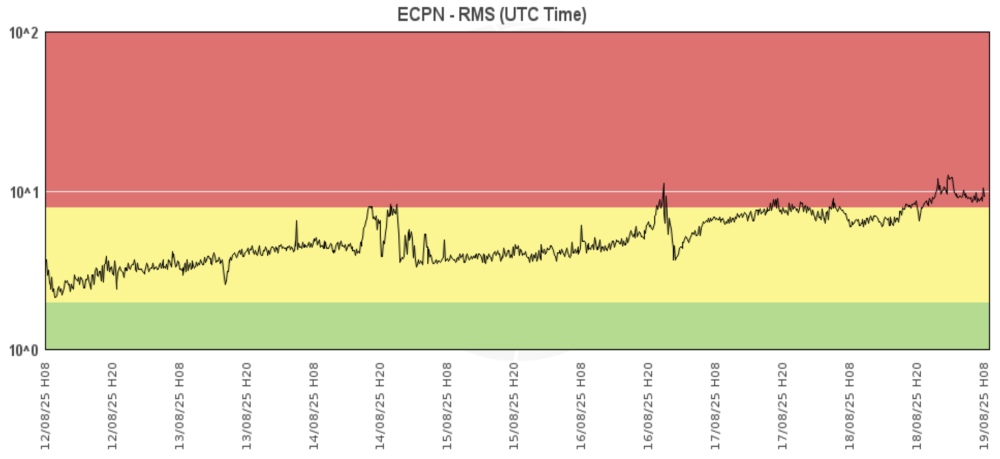

on a une belle couéle de lave qui semble être au même endroit qu'en juin (pas pris le temps de lire INGV ... le fléar 😉 ) et en parallèle une activité de degazage sur les cratères sommitaux
petite vidéo prise à l'instant qui montre un peu d'activité strombolienne sur le cratère SE ... en même temps le trémor est à la hausse progressive: donc à suivre pour une potentiel paroxysme à venir
DÉCLARATION D'ACTIVITÉ VOLCANIQUE de 2025-08-20 10:28:45(UTC) - ETNA.
L'Institut national de géophysique et de volcanologie, Observatoire Etneo, informe que, à partir des observations volcanologiques réalisées par le personnel de l'INGV sur le terrain en altitude, une nouvelle bouche effusive a été ouverte à une altitude d'environ 3100 m slm, à la base de la selle entre le cratère Bocca Nuova et le cratère. Sud-Est. Une telle bouche produit une faible activité d'éclaboussure et un petit flux de lave se dirige vers le sud.
Poursuite de l'activité effusive de l'embouchure à une altitude de 2980 m au-dessus du niveau de la mer, comme indiqué dans la déclaration précédente

Etna - Activité au 28.08.2025
L'Observatoire Etnéen de l'Institut national de géophysique et de volcanologie rapporte que l'analyse des images des caméras de surveillance montre que l'activité strombolienne se poursuit à une intensité variable dans le cratère Sud-Est, avec des émissions de cendres faibles et sporadiques qui se dispersent rapidement dans la zone sommitale. L'activité effusive se poursuit également.
D'un point de vue sismique, l'amplitude moyenne des tremblements volcaniques enregistrés ces derniers jours, bien que présentant parfois de fortes fluctuations, reste élevée. Le centroïde des sources de tremblements volcaniques reste situé dans la zone du cratère Sud-Est, à une altitude comprise entre 2 900 et 3 000 mètres au-dessus du niveau moyen de la mer. L'activité infrasonore a montré un schéma intermittent ces derniers jours. En particulier, après la faible activité infrasonore qui a caractérisé les premières heures de la journée, à partir de 6h15 UTC environ, une nette augmentation du nombre et de l'énergie des événements infrasonores a été enregistrée. Ces événements, qui présentent principalement des valeurs d'amplitude moyenne, voire élevée, sont localisés dans le cratère Sud-Est.
