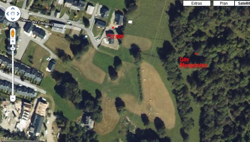

j'ai entendu parler d'anciennes mines de Manganèse à Loudenvielle (65).
L'application Infoterre du BRGM pour Iphone montre une vision satellite approximative de l'emplacement des gisements et indique les minerais étant présents : Rhodonite, pyrolusite .
Est ce que quelqu'un aurait des informations plus precises sur les anciens gisements de manganèse des villes : Loudenvielle, Génos, Germ et Loudervielle ?
