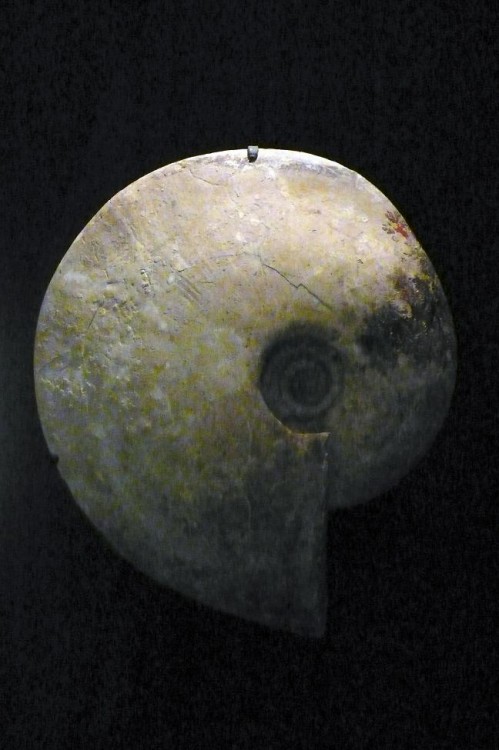

Salut a tous,
Il y a dans l'espo "autour des dinosaures" de la galerie de l'evolution un tres belle ammonite qui n'est pas légendée. Elle fait environ 1m de diametre, plutot involute, et le dernier tour presente une section qui se "pince", formant une sorte de carene. J'ai trouvé la meme dans le turonien de touraine, si quelqu'un connait precisement le nom, merci d'avance.
PS: désolé de la mediocre qualité de la photo, mais sans flash ni trépied, je n'ai pas pu faire mieux

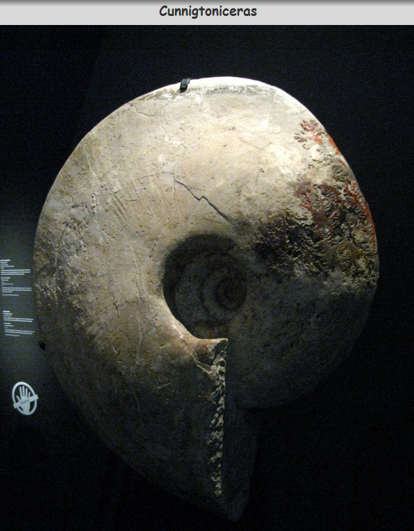

Merci gratophil pour cette precision!
Le probleme est qu'il y avait 3 ammonites sur le pano et seulement 2 noms. Il n'y a pas de doute sur la Parapuzozia qui est celle de 2m de Munster, mais je ne connais pas du tout le genre Cunnigtoniceras. Je n'ai trouvé aucune illustration sur le web. Ce genre peut correspondre au petit specimen qui semble etre un Acanthoceratidae. Si quelqu'un peut m'en dire plus sur ce Cunnigtoniceras, merci d'avance

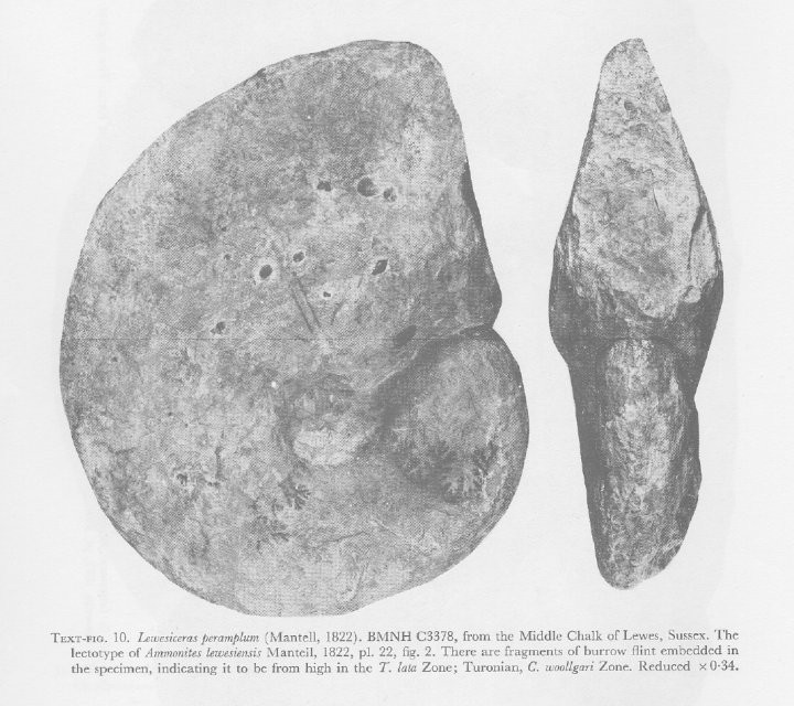

Posted
les lewesiceras ont des côtes mousses dans les tours internes, d'ailleurs on les voit;
mais les adultes sont parfaitement lisses et carénés; http://picasaweb.google.com/lh/photo/CNdb3RwDTa0Pev9vcpf-PQ
cunningtoniceras n'a vraiment aucun rapport; ce n'est pas la première fois qu'une étiquettes de muséum est erronée, mais c'est peut-être seulement sur la page web qu'est l'erreur
certes mais sur la photo que tu fournis sur picasaweb on voit bien dans l'ombilic des petits bouts de cotes, or sur la photo de l'expo il semblerait qu'il n'y en ait point; mais c'est vraiment très peu visible, il faudrait une photo de détail de l'ombilic, je le conçois fort bien. Peut on en avoir une ?

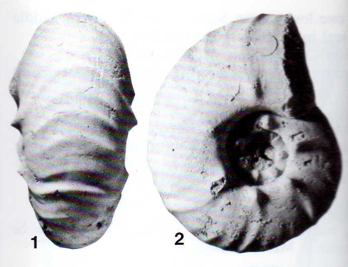

eureka ! je viens de trouver:
Ammonite d’abord déterminée "Acanthoceras cf. rhotomagense", mais Cunningtoniceras typique. Les gros tubercules latéro-ventraux internes coniques, logés dans des "encoches" du mur ombilical du tour suivant, ne se présentent jamais ainsi chez Acanthoceras, à tours toujours plus recouvrants (et plus grande densité costale en général). La similarité du stade adulte avec A. rhotomagense explique le choix de l’espèce C. inerme :
Allure d’Acanthoceras, mais les tours sont moins recouvrants (1/6e seulement), moins hauts et plus larges. La vue ventrale montre des côtes intercalaires - ventrales uniquement - portant chacune un tubercule siphonal. Ce caractère disparaît subitement au delà d’un diamètre de 55 à 85 mm et les stades suivants sont homéomorphes des variants robustes à faible densité costale d’Acanthoceras rhotomagense.
pour l'image aller voir à :
Cunningtoniceras inerme
Après "Acanthoceras cf. rhotomagense", je me suis résolu à préférer Cunningtoniceras. Les gros tubercules latéro-ventraux internes coniques, logés dans des ...
www.ammonites.fr/Fiches/0268.htm - En cache
donc en conclusion effectivement cette ammonite exposée ne peut pas être Cunningtoniceras.

Salut a tous, merci de ces precisions et commentaires, je ne lis ce post que maintenant,
Mais en fait, il y avait a l'expo dans la meme vitrine 2 grosses ammonites , donc une Parapuzozia et une Lewesiceras (merci a Pyb et aenigmaticus) mais aussi une Acanthoceratidae, d'une trentaine de centimetres qui etait donc Cunningtoniceras. Ce n'etait donc pas une erreur d'etiquetage, mais il manquait simplement une etiquette, celle de la Lewesiceras, d'ou la confusion,
