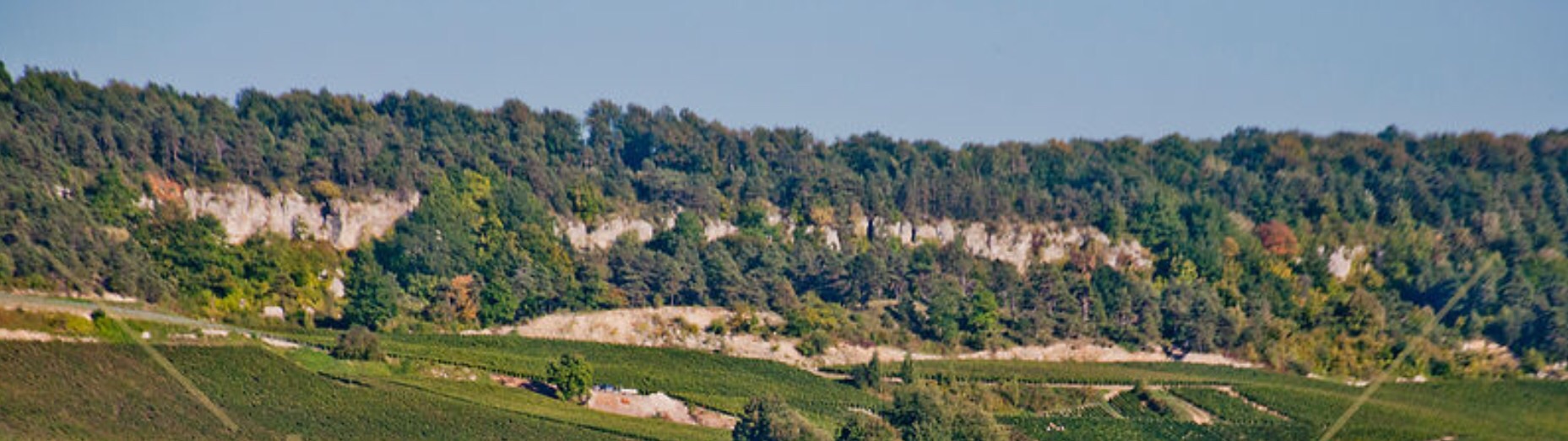

Paleoman Posté(e) 17 septembre 2010 Signaler Posté(e) 17 septembre 2010 Salut Sparnacum, Grauves est encore accessible nous y sommes passés en mai (congés de l'Ascension) avec le club de Hannut. Même s'il n'est pas mal végétalisé on y a encore trouvé des choses. C'est très facile à trouver sur le coteau entre Avize et Grauves, à droite avant le manège hippique. Si tu vois la piste pour les chevaux tu y es, l'ancienne carrière est un peu plus loin sur la droite. Le mieux est de faire des photos sur place, celles que j'ai sont prises de trop loin... Bien à toi. Phil "Fossil" Citer

Next50MY Posté(e) 12 août 2015 Signaler Posté(e) 12 août 2015 Qui aime la calcite, les brèches de failles et le chocolat ? La forme typique ici : http://www.geoforum.fr/topic/9792-le-tour-de-france-mineralogique/?p=148317 Grauves est localisé sur une faille d'un petit fossé d'effondrement qui permet un développement intéressant des sables estuariens et calcaires fluviatiles du Paléogène. Les plus beaux paléosols 'sidérolithiques' du secteur y sont conservés à la limite Cuisien/Lutétien. Il est possible que la circulation de fluide contemporaine de la bréchification en connexion avec ces paléosols (qq m + bas) explique la couleur marron de la calcite ! Citer
