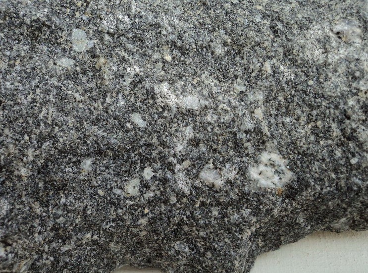

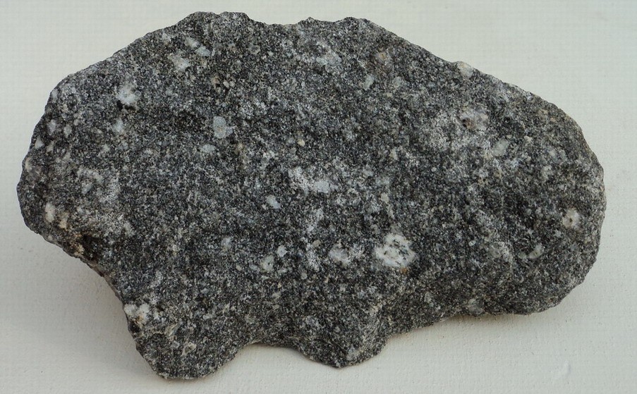

Origine vallée de la Sègre, au-dessus de Llo (66)
Densité 2,74
Réaction HCl: non
trace verte foncée
raye légèrement le verre
raye l'acier
raye le cuivre
non rayé par l'ongle et ne raye pas l'ongle
sous lampe UV: pas de réaction
S'agit-il de Pyroxénite ? (simple déduction perso)
Pour moi c'est un granite avec des gros plagioclast, du quartz et surtout enormement de biotite.
Trps beau... Il se pourrai aussi que ce soit un grée vue la différence de taille des différents cristaux. Cas dans lesquelle ces cristaux seraient autoctones et se serai mélangé avec durant la sédimentation. (mais c'est peu probable)
(si il ne raye pas l'ongle il est forcément rayé.) Je crois que tu as des sacré ongles AlainR:)
Pourtant je ne vais pas chez la manucure :P
J'ai refait le test, il raye à peine mon ongle et le roche n'est pas rayé par mon ongle, je confirme.

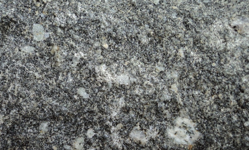

Je mets une photo plus grande
He bin je crois que les Feldspaths sont des Plagioclasts même si c'est presque impossible d'en être certain sur une photo. Dans ce cas nous avons une Grano-diorite car ce plagioclaste est couplé au quartz et à la biotite. Donc Grano-diorite.
C'est la question que je me suis posé pendant un moment...
J'ai une diorite orbiculaire qui a un peu cette structure.
Pour différencié la Diorite et la Grano-diorite il faut regardé la proportion de quartz dans la roche. Une fois le plagioclast établis on regarde le taux de quarz entre 60% et 20% de quartz, mis à part les mineraux maffiques, nous avons la Grano-diorite. En dessous de 20% de quartz la roche devien de la Diorite.
Comme la tienne donne un aspect blanchatre avec beaucoup de gris (quartz) j'ai plutot penché pour une proportion de quartz compris entre 30% et 40% mise à part les minéraux maffiques.

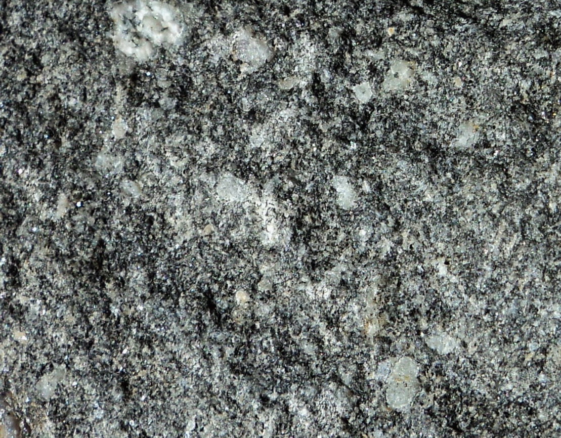

En fait la roche est de couleur presque noire dûe aux mini cristaux noir (mica?) qui abondent.
Il y a quelques petites plaques de mica clair, du feldspath blanc et aussi un peu du quartz gris. Mais la roche est surtout constituée de ces mini cristaux noirs.
Invité Sparnacum
En effet il pourrait s'agir
soit d'un granite a Biotite
soit d'une granodiorite ( je penche plutot pour ca compte tenu de la forte presence de plagios
en fait AlainR il te faut prendre ta loupe et voir si les Mx noirs sont trappus, avec un eclat noir vif et si ils sont striés il s'agit probablement de Hornblende...
dur sans voir de pret
mais Granodiorite ... peut etre
a+
Invité Sparnacum
Salut AlainR
si tu as > 20% quartz = Granodiorite
mais c'est vrai que vu de pret on ne voit pas beaucoup de quartz donc diorite possible.
est ce que tu vois des paillettes de biotite ?
faudrait regarder a la loupe bino (sans te ruiner ...) apres avoir sacrifier un angle a coup de marteau
de maniere pragmatique :
les cristaux transparents, durs, a cassure conchoidale = quartz
les ctx blanc, moins durs, a leger clivage et translucides = plagio
les ctx noirs si en paillette brun clair = biotite
les ctx trapus a eclat brillant et bien noirs = hornblende
si tu peux donner le % de ces Mineraux on pourra repondre a la question, enfin une approche.
bonne chance,
A+
Le plus souvent les diorites ont des baguettes d'amphibole faciles (?) à différencier des paillettes de biotite (moins brillantes, un peu plus verdâtre). Après c'est pratiquement impossible sans lame mince ou analyse chimique.
Serge
