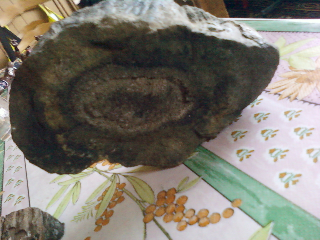

Bonjour, j'ai trouvée ceci sur un Terril dans le Nord (59)..J'aimerai savoir ce que c'est ? s.v.p
Mon hypothèse : Je pense a un morceau de tronc d'arbre.

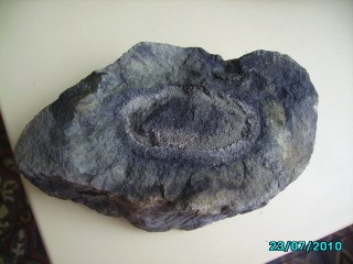

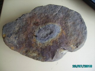

A l'interieur du fossile sur la 1ere face : on voit des auréoles. le centre est noir, autour une auréole grise claire puis une auréole gris plus fonçé puis une fine auréole noir suivit d'une auréole verte. Sur la 2eme face on voit les auréoles dans le même odre mais en plus petit avec une couleur orange (comme la rouille) autour de toutes ces auréoles. Sur le bord du fossile, il y a des rayures.
Epaisseur du fossile: environ 5.5cm
Longueur du fossile: environ 16.5cm
Un morceau d'arbre ... pourquoi pas ? Maintenant la photo est un peu floue et c'est un peu difficile de trancher. Ça pourrait aussi très bien être une géode (quartz, calcite ?) .

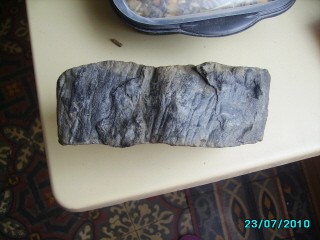

Vois-tu des motifs de l'écorce sur le pourtour ?
Bonjour Sophie .
Peux tu Stp , prendre une photo de la tranche ( épaisseur ) pour voir s'il s'agit de tronc d'arbre , en tout cas , le petit morceau pris en photo ( en bas à gauche ) avec le gros me fait penser que s'en serait !
à +
eric94
En effet on dirait bien un tronc vu l'ornementation externe
Docdutronc tu ne passes pas par là ?
Serge
Bonsoir Serge
Je suis passé par là ,concernant l'aspect extérieur c'est incontestablement végétal ,concernant le coeur du caillou je ne vois qu'une formation sideritique ( siderose en raison de la couleur rougâtre ) si la structure était conservée on pourrait distinguer des tissus ,hors il n'y a rien en periphérie .... ,les structures conservées sont inconnues dans les gisements houillers du nord pas de calais ,en belgique je l'ignore ,mais logiquement c'est le prolongement du gisement ....,tous les troncs et fragments de troncs sont des compressions plus ou moins déformées et remplies de sédiment...... ;):siffler:
