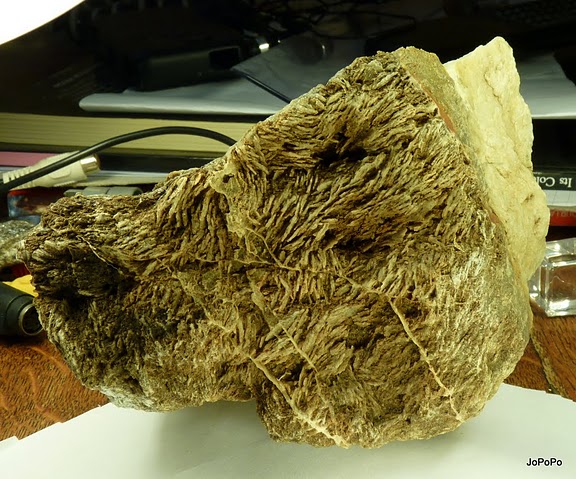

Juste une petite demande de petits conseils au nettoyage préalable (avec ce que j'ai, j'verrai à Millau pour passer à l'étape supérieure) d'un gros bloc de Baryte crêtée sur Baryte massive, avec quelques micro-tapissages de Quartz (que je ne veux pas perdre).
Le caillou a été trouvé dans une rivière, sans doute un déblai vieux de quelques années, et est recouvert d'une bonne couche de merdasse marronnasse, racines et autres frivolités à faire gicler.
Je préfère le nettoyage non-mécanique (pour pas assassiner les Quartz et les crêtes de Baryte).
Pour ce faire, j'ai en ma possession :
du savon, du dentifrice, de la Javel, de l'alcool ménager, des bananes (je doute de leur utilité), du vinaigre et du HCL.
Vos avis ?
Merci,
JeF
Si ces salissures (merdasse) sont de l'argile ou dépôts de pourriture végétale, cela partira facilement avec de l'eau oxygénée 130° (péroxyde d'hydrogène) qu'il faudra quand même diluer pour éviter toute réaction exothermique
Si il reste des mousses ou débris de végétaux ils partiront dans un bain d'ammoniaque
Sinon si ce sont des oxydes de fer pulvérulents, avec du Cristocline acide cela devrait partir.

J'ai déjà attaqué le truc à la Javel qui a le mérite de bien nettoyer...la merdasse marronnasse, qui s'éclaircit ;) du coup j'aurai de la belle merdasse toute clean...
J'vais quand-même essayer de me débrouiller de l'eau oxygénée, et la semaine prochaine j'ramène mon litron (de Cristocline, j'préfère préciser :P ) de Millau.
