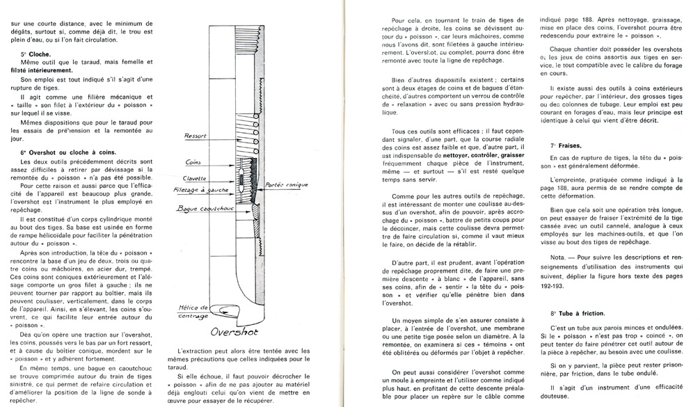

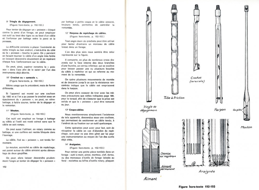

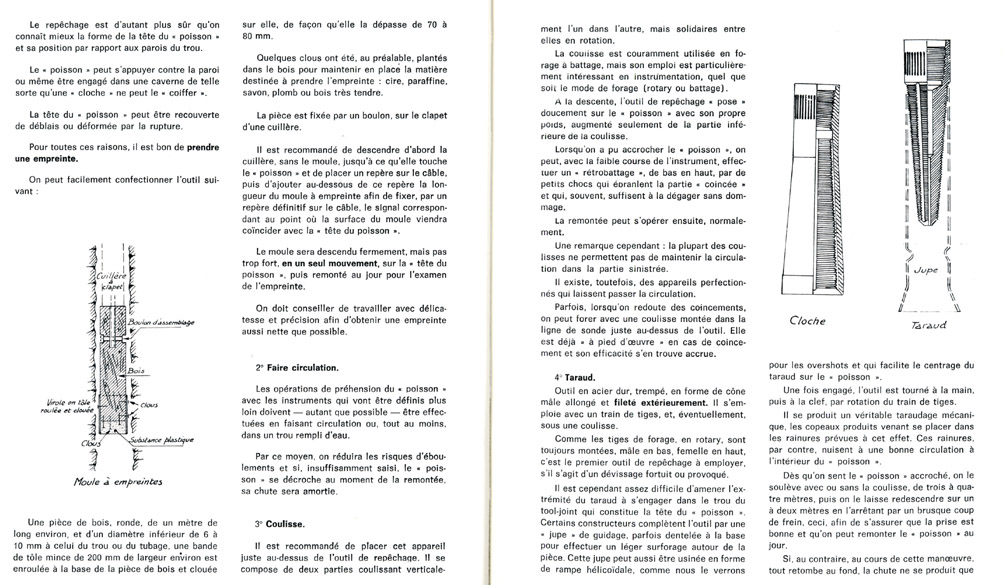

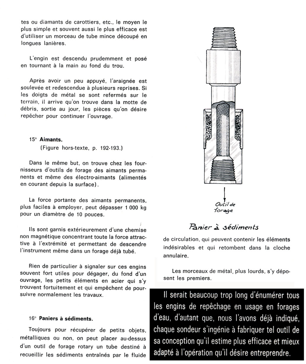

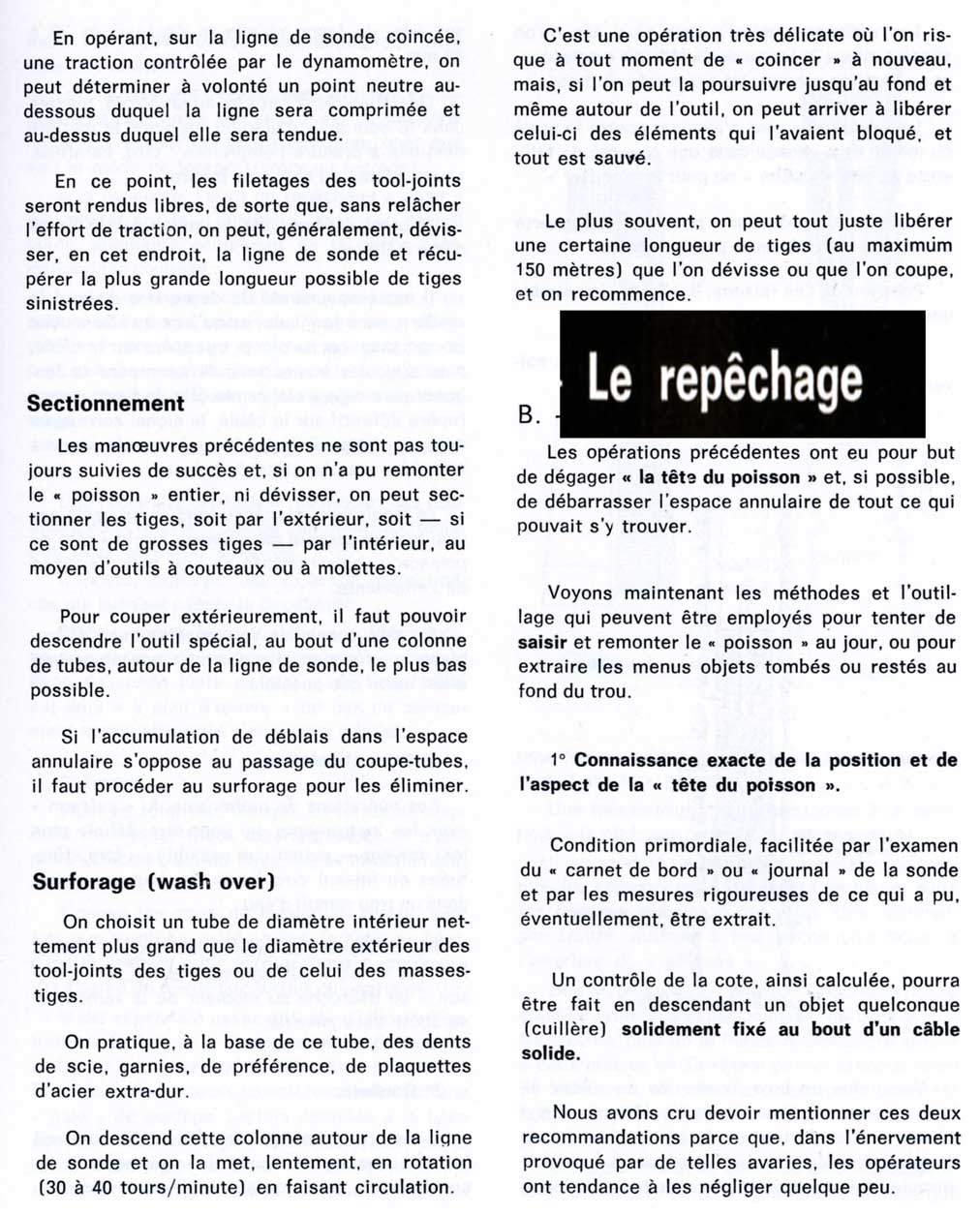

Généralement quand on laisse tomber quelque chose (outil, bloc ici... "poisson" en général) dans un forage, on va le chercher avec des outils adaptés au mieux à la situation.

La pêche au poisson perdu dans un forage, vaste sujet.
Inadapté pour ce genre de problème, de plus cela oblige à ramener une foreuse. Avec une foreuse, plus de pêche, un coup de rotation avec un tricone et plus de cailloux.
On utilise les taraux, cloches et autres pour récupérer des éléments de forages cassés, pas pour éliminer les blocs qui obstrus un forage. De plus, la pêche est une opération très délicate qui nécessite une grosse expérience du forage.
Dans le cas de IM007, le plus simple pour lui l'acide, aprés il y a la solution du trépan et en dernier recourt la foreuse (moyen lourd et couteux)
