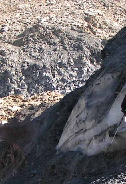

A mon tour de vous proposer un petit quizz à étapes
La réponse est facile "ce phénomène est assez "nouveau" en France et témoigne d'évolutions récentes".

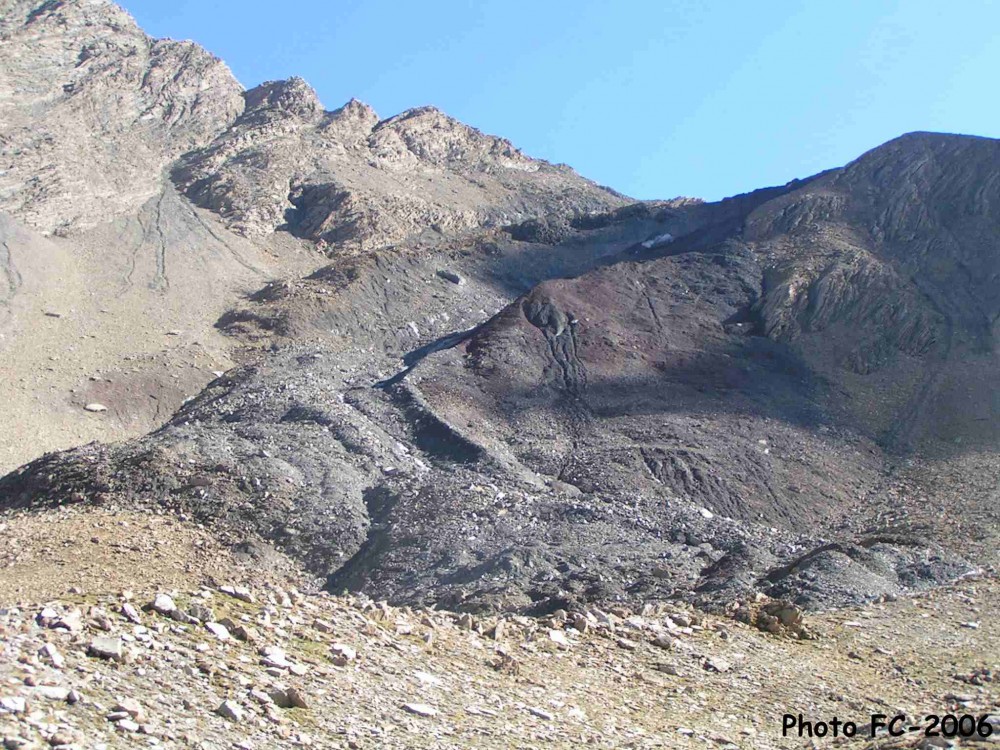

Si pas de réponse, une petite extension de la photo prochainement, ... et puis encore une vue plus large pour une présentation large du phénomène.
Je pensais à la même chose que le Sablais. Avec le réchauffement contemporiain, la dynamique glaciaire des glaciers alpins cède progressivement la place à la dynamique paraglaciaire gouvernée par le ruissellement des eaux de fonte. Donc mon idée pour la photo, c'était une dissection accélérée des moraines frontales dans les Alpes Françaises ??? Mais apparemment c'est pas ça ?

post-1154-1165343500_thumb.jpgSalut et Bingo pour Quaternaire,
Il s'agit effectivement de la fonte brutale d'un glacier rocheux et de son pergélisol. Bon je sais que cela arrive de temps en temps mais le dernier est assez ancien.
Pour celui la, l'événement s'est produit cet été.
Ce mécanisme a dévoilé des blocs de glace ou de neige durcie profondément enfouis sous les éboulis (visibles au milieu du glissement).
Les formations géologiques encaissantes sont les flysch à Helminthoïdes dans la vallée de l'Ubaye.
Peut-être 2,5 Mm3 en mouvement brutal.
Effets liés au réchauffement climatique ou à la canicule 2003 ? Qui peut le dire. Mais cela reste un marqueur qui ne trompe pas sur les tendances actuelles.....
waw...wai les flyshs c'est bien dangereux...
c'est une année impressionnante coté "mini-catastrophe" dans l'embrunais, avec de grosses avalanches et ce genre de coulées...ca m'a permi de comprendre comment d'énorme bloc se retrouvaient dans des paturages éloignés des falaises. Ca peut paraître logique mais quand on est pas de la région...
