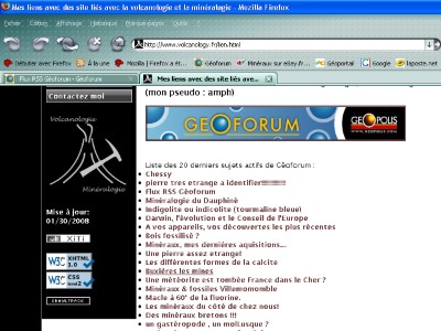

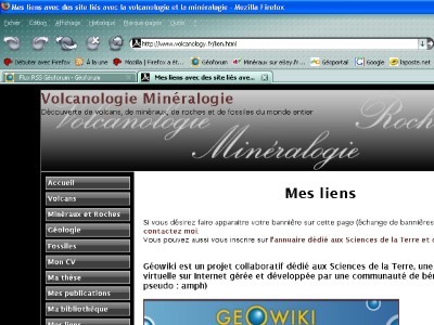

Je viens de mettre en place le bouzin. ça marche bien et pas compliqué en plus.
Pour ceux qui veulent voir, c'est ICI.
Bon pour l'instant c'est un peu brut, pas eu le temps de me plonger dans la mise en forme mais ca viendra bien un jour.
Biensur, cela ne marche pas en théorie sur des pages en html (c'est du code php). Il faut que les pages soient interprétées en php. Mes pages sont en html me direz vous. C'est pas faux...
Il existe une petite astuce (qui ne marche pas forcément sur tous les serveurs, cela dépend de sa configuration) qui force le serveur à interpréter les pages html (ou htm) en tant que pages php.
Il suffit de copier le code suivant dans le fichier .htaccess à la racine du site.
AddType application/x-httpd-php .html
Si ca peut aider...
Si ca peut aider...
