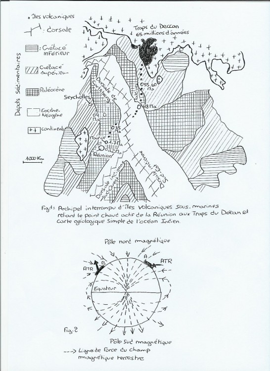

the pupil Posté(e) 12 novembre 2006 Auteur Signaler Posté(e) 12 novembre 2006 2) pour dire l'emplacement de l'inde il y a65 ans comment je peux l'expliquer je sais qu'il etait a l'endroit de la reunion actuelle Citer

le sablais Posté(e) 12 novembre 2006 Signaler Posté(e) 12 novembre 2006 Il faut glisser le symbole noir (avec la flèche ) B vers le bas à gauche le long de la surface du globe jusqu'à ce que la flèche noire ait la même orientation que les lignes actuelles du champ magnétisme terrestre. Cà te donne la position par rapport à l'équateur de l'inde à l'époque de la formation des basaltes du Deccan Le sablais Citer
the pupil Posté(e) 12 novembre 2006 Auteur Signaler Posté(e) 12 novembre 2006 les caracreistiques des volcans intraplaques les plaques intraplaques, les caractéristiques sont que les volcans sont alignés et forment un chainon ,qu'ils sont uniquement present dans l'ocean et qu'ils se forment sans arret dans le temps c'est bon ou pas stp repond-moi,merci Citer
le sablais Posté(e) 12 novembre 2006 Signaler Posté(e) 12 novembre 2006 Les volcans intraplaques ne sont pas à la périphérie des plaques par définition. Ils se forment lorsqu'un point chaud arrive à percer la plaque qui se déplace au-dessus de lui, ce qui crée un volcan et souvent une ile volcanique. Lorsque la plaque se déplace, le point chaud créera un autre volcan... Attention, c'est la plaque qui se déplace et pas le point chaud. On obtient ainsi une suite d'iles en ligne (pas toujours droite), chaque ile étant plus récente que l'ile précédente. le sablais Citer

the pupil Posté(e) 12 novembre 2006 Auteur Signaler Posté(e) 12 novembre 2006 je n' y arrive pas la question avec l'emplacement de la reunion dans 5 et 50 millions 'années sachant que elle se deplace vers madagascar,je crois le prof a dit qu'il fallait faire faire un calcul pour le trouver a peu pre (la plaque indienne se deplace a une vitesse de 5cm/an) aide-moi stp ,merci!!! Citer
le sablais Posté(e) 12 novembre 2006 Signaler Posté(e) 12 novembre 2006 Si une plaque se déplace à 5cm par an, un point de cette plaque se trouvera à 5x5 000 000 cm dans 5MA soit 250 kms de sa position actuelle. Et dans 50MA à 2500kms de sa position actuelle si le déplacement des plaques est toujours le même. Vérifie avant la vitesse de déplacement de la plaque portant la réunion. Le sablais Citer

le sablais Posté(e) 12 novembre 2006 Signaler Posté(e) 12 novembre 2006 L'inde continue effectivement son mouvement vers le nord-est à cause de l'ouverture de la dorsale de Carlsberg. Le sablais Citer
the pupil Posté(e) 12 novembre 2006 Auteur Signaler Posté(e) 12 novembre 2006 j'ai pas comprris le calcul la plaque indienne se deplace a une vitesse de 5 cm/an le 5 cm c'a ne fait pas 2,5 comme c('est l'autre coté de la dorsale(un seul coté) Citer
le sablais Posté(e) 12 novembre 2006 Signaler Posté(e) 12 novembre 2006 On pense que la plaque indienne se déplace à environ 5 (à 6) cm par an. Dans 2 ans elle se déplacera donc de 10 cm ; dans 100 ans de 500 cm (5m); dans 1000 ans de 50 m ; dans 1MA de 50 km. Cependant, la Réunion fait partie de la plaque africaine et elle ne bouge donc pas par rapport à l'Afrique et Madagascar. L'Afrique ne se déplace guère, elle pivote sur elle-même , et se déplace vers le Nord-Est à une vitesse de 2,15 centimètres par an. Donc la Réunion bougera peu par rapport à sa position actuelle. Elle va se déplacer vers le nord d'environ 2,15x5 000 000cm soit une centaine de km en 5MA le sablais Citer
the pupil Posté(e) 12 novembre 2006 Auteur Signaler Posté(e) 12 novembre 2006 comment ça dans 5 ou 50 millions d'années , la reunion ne bougera pas c'est ça ,si elle bouge pas pourquoi on demande le devenir de la reunion repondez-moi s'il vous plait la reunion se deplace vers l'est ou vers le nord Citer
le sablais Posté(e) 12 novembre 2006 Signaler Posté(e) 12 novembre 2006 Si elle bouge un peu (voir réponse au-dessus) mais peu. Une centaine de kms en 5 MA ce qui fait quand-même 1000 kms en 50MA. Le sablais Citer
the pupil Posté(e) 12 novembre 2006 Auteur Signaler Posté(e) 12 novembre 2006 je comprends plus rien y a une dorsale donc normalement la reunion se deplace vers l'afrique(ouest) et toi tu dis vers le nord et le 2,15 cm c'est quoi et comment tu la trouvé Citer
Invité Rémi BORNET Posté(e) 12 novembre 2006 Signaler Posté(e) 12 novembre 2006 Bonsoir et bienvenue sur le forum !!! :ye!: Je note une petite erreur sur le sujet... le sens des lignes de champ magnétique terrestre est inversé sur la figure 2... Le sens est du pôle Nord magnétique (Sud) vers le Sud magnétique (Nord) Ca n'a rien à voir avec le sujet mais bon... @+ Citer
