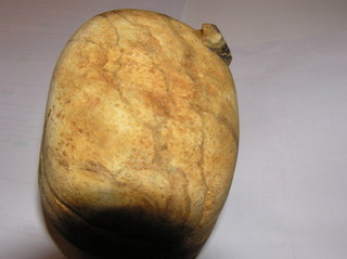

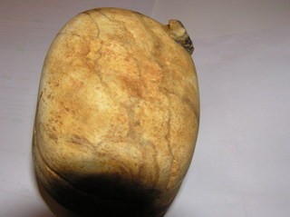

bonjour à tous, je suis nouveau sur ce forum, et complètement novice en minéraux
j'ai trouvé ce galet qui présente une inclusion, peu ordinaire pour moi,
l'inclusion est noire, très dure ( raye le verre), éclate si on la choque, et ne réagit pas à la boussole
et ne bouge pas à l'acide ( j'ai laissé tremper un éclat dans le vinaigre pendant plusieurs jours )
je suis dans une région où ces galets sont très nombreux ( alluvions de l'Aar dans l'est de la france - jura )
ce qui me semble bizarre, c'est que le galet s'est usé mais pas la partie noire
A votre avis faut-il casser le galet pour voir l'intérieur, et si oui comment s'y prendre ?
http://img21.imageshack.us/slideshow/webpl...=p1010021ax.jpg
http://img21.imageshack.us/img21/4007/p1010021ax.jpg
http://img43.imageshack.us/img43/1977/p1010028qk.jpg
http://img690.imageshack.us/img690/9803/p1010029z.jpg
merci d'avance
Bonjour et bienvenue sur le forum !
Ton premier lien ne débouche sur rien ! Les trois photos (pourquoi ne pas les mettre directement ici ?) ne me semblent pas très exploitables : la tache foncée, objet de ta question, est soit dans l'ombre, soit floue…
As-tu fait quelques tests ? Quels sont leurs résultats ? (voir " épinglés " au début de ce sous-forum).
Par ailleurs, voudrais-tu prendre le temps de documenter un peu ton profil, s'il-te-plait ? Merci ! À+
Salut
Ton (tes) galet (s) semble (nt) être du quartz... mais à vérifier (test HCl, dureté...)
L'élément "noir": en photo, pas facile (pyrite?)... mais tu vas avoir des réponses par tes voisins géographiques.
Possible d'avoir une photo MACRO de l'élément sombre, et de sa cassure fraîche ?
Sinon pour casser le galet: un coup de marteau bien placé.
A+

bonsoir,
le premier lien présente les mêmes photos que les suivantes, et si elles ne sont pas directement dans le post, c'est que je n'y suis pas arrivé
concernant les tests, bien que succincts, car comme je l'ai dit je suis profane, ils sont dans mon premier message :
quels autres tests puis-je faire ?

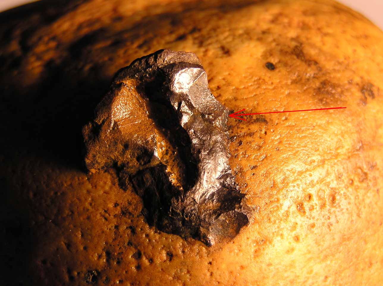

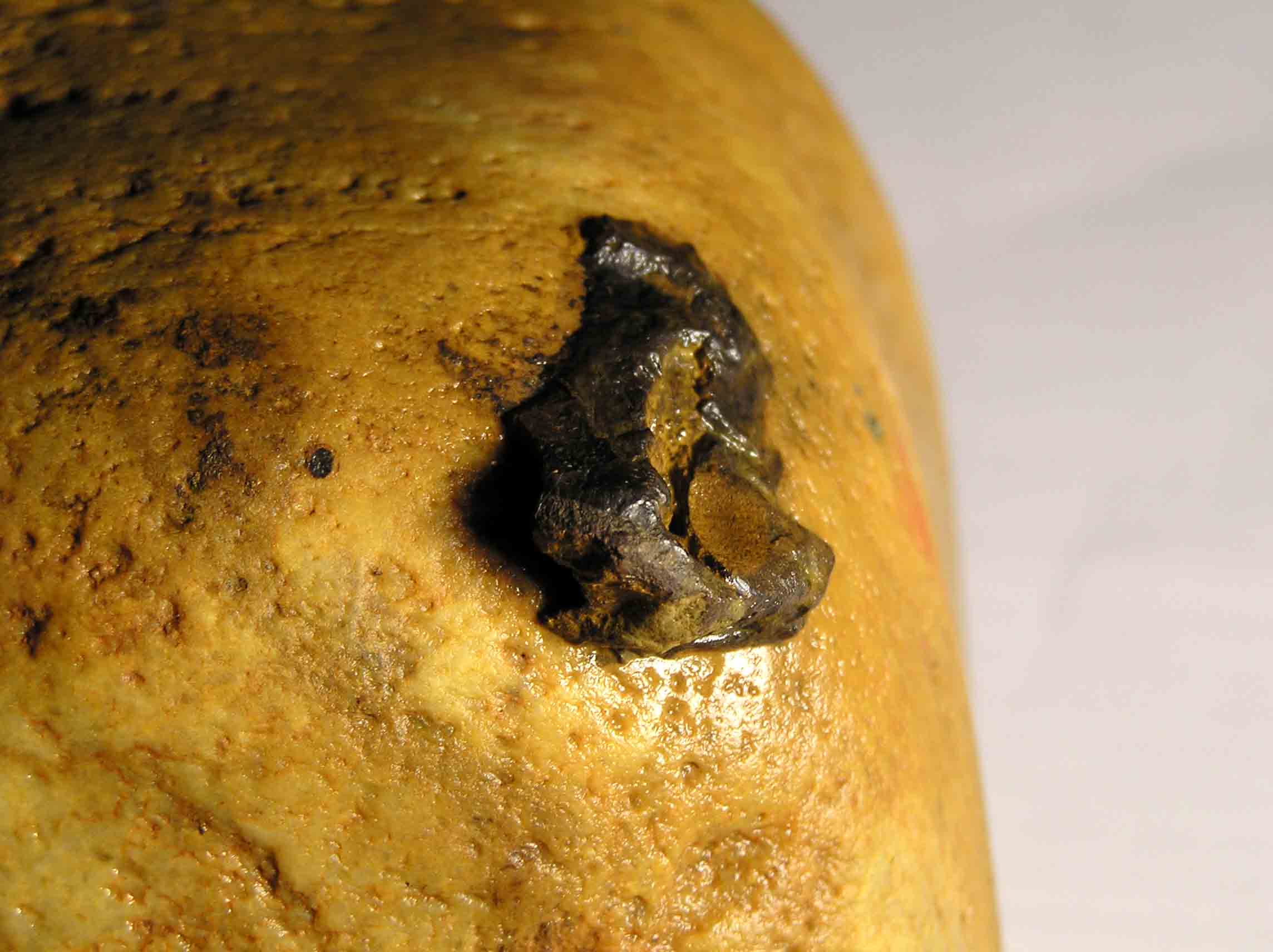

@kayou : voici d'autres photos :
http://img297.imageshack.us/img297/3259/p1010040rl.jpg
http://img525.imageshack.us/img525/8821/p1010041m.jpg
http://img340.imageshack.us/img340/2236/p1010042a.jpg
la dernière indique l'endroit d'où j'ai extrait un éclat :
http://img207.imageshack.us/img207/9504/clat.jpg
j'ai complété mon profil
merci pour vos réponses :sniff!:
Merci pour tes nouvelles photos, dont deux trop "lourdes" pour entrer dans un post...
J'en place 3 ici (si tu veux y arriver, on s'y fait...)
Tests: une goutte d'acide chlorhydrique (1€le litre en droguerie) pour si des fois il y avait du calcaire dans le galet...
Pour l'élément sombre: brun noir rougeâtre...on peut penser hématite (dureté 5-6, raye le verre mais pas le silex) ou à pyrite (dureté 6 à 6,5 raye le verre mais pas le silex)
La fracture ne montre pas de clivage, c'est bon pour hématite et pyrite.
Hématite: fracture inégale et fragile,
Pyrite : fracture conchoïdale à irrégulière.
Essaye d'en obtenir une trace sur un bout de céramique blanche brute: tranche d'assiette cassée par exemple, ou morceau de carrelage:
Hématite = trace rouge à brun rougeâtre.
Et si c'était de la pyrite: trace noir verdâtre.
A+
