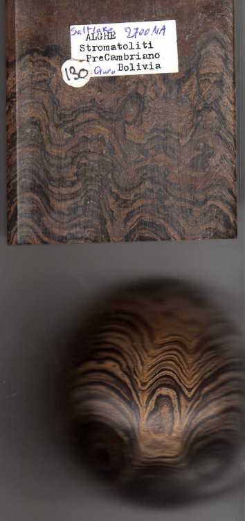

On y apprend aussi un "gros mensonge" concernant les stromatolites; ces "pucalitos" comme on dit en bolivien, ou plutôt en quetchua, (=rouge), faisand allusion aux marnes rouges dans lesquelles on trouve ces fossiles ne datent pas du tout du précambrien!!!
d'où vient l'erreur? selon Alfredo Petrov, un marchand italien à Munich en vendait en masse les ayant nommés " precambrian stromatolites"
et quand on l'a interrogé là dessus il a été interloqué mais a déclaré: "tout le monde sait que les stromatolites sont du précambrien!" :sourire:
Quand on lui a appris qu'il y en avait encore aujourd'hui à Shark Bay en Australie.... :triste: et qu'a-t-il bien pu penser en apprenant que l'on a retrouvé une dent de dinosaure emballée dans un stromatolite bolivien .... :super:
En Bolivie on trouve des stromatolites dans du pléistocène au salar de Uyuni.
On trouve aussi des stromatolites dans le crétacé de l'Altiplano et dans l'Est des Andes.
Mais seulement deux localités ont fourni des stromatolites pour le polissage:
EL MOLINO dans le Cerro Huanaquino
et dans une colline de l'Altiplano à 8 km l'ouest de SEVARUYO dans l' ORURO :triste:
Maestrichtien 68 000 000 d'années ! :triste:
J'ai un collègue, excellent prof au demeurant qui a été très étonné en découvrant des stromatolithes à Gandaillat. Dans son idée, c'était ou précambrien ou "Shark Bay". Comme quoi. Il faut juste se souvenir qu'un stromatolithe est un concrétion algaire (au fait cynophycées obligatoires or not?)
Serge
J'ai une boule de stromatolithe (parmi des dizaines d'autres) trouvés dans les faluns de Touraine.
On en trouve ailleurs dans le Tertiaire de France, du coté de Saint-Saturnin (63).
Donc il est faux de systématiquement les attribuer à des périodes ancienne, sauf si elles proviennent bien de ces formations.

Je n'ai jamais dit que les stromatolites dataient du précambrien, je sais que cette structure continue de se former. J'ai dit que mes spécimens dataient du précambrien... C'est pas pareil...
