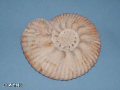

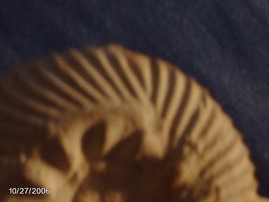

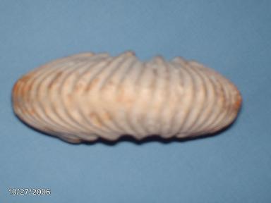

A l'aide!!! j'ai une étude à réaliser sur un fossile du Jurassique de Lorraine et j'ai trouvé une ammonite du Kimmeridgien (marnes à exogyres moyennes normalement). Je pense qu'il sagit du genre Rasenia??mais pouvez vous confirmer SVP. Quelle espèce??
De plus, en l'obsevant, on voit qu'elle presente une anomalie sur un des côtés : les stries d'accroissement sont concentriques au départ puis il y a une bosse et les stries partent vers l'arrière
((VOIR PHOTOS pièces jointes))
Cela traduit probablement un choc lors de la croissance de l'animal mais quelqu'un aurait-il une idée de ce qui a pu bien se passer par hasard????
:help!: :help!: :help!:
ps: dsl pr la netteté des images

Bonjour et bienvenue sur le forum !!! :gratte-tete:
Joli spécimen, je ne suis pas un spécialiste des ammonites et je n'ai jamais vu ce genre de structure... mais il est fort probable que la coquille ai subit un choc, se soit fracturé puis recalcifié ensuite... Pour la détermination je laisse faire les spécialistes... :question:
Posted
:question:
Je pense également à Rasenia pour le genre. En effet ton specimen ne semble pas avoir de sillon ventral interrompant le passage des côtes. Le sillon ventral est caractéristique du genre Aulacostephanus qui ressemble beaucoup à Rasenia - Tous les deux des Aulacostephanidés.
L'ornementation est également caractéristique des Aulacostephanidés avec des côtes primaires assez épaisses, pouvant former une espèce de bulbe sur le bord de l'ombilic, et se divisant en côtes secondaires.
Quant à l'espèce .... désolé .... cela dépasse mes compétences. :siffler:
Tu peux d'orienter sur le forum du site de Hervé CHATELIER, AMMONITES où de nombreux spécialistes de la détermination des ammonites pourront t'aider.
Pour l'anomalie sur la coquille il se peut que l'ammonite est subie l'attaque d'un prédateurs quelconque ce qui aurait entrainé un changement d'ornementation à partir de la blessure. Ce n'est pas exceptionnel de trouver des ammonites présentant ce genre de traces.
Par contre peux-tu faire une photo plus nette de l'anomalie sur la coquille ?

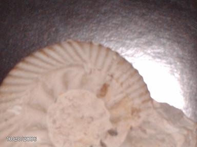

:question: Ok merci beaucoup à vous pour ces premières suggestions. :siffler:
J'ai tenté de refaire des photos plus nettes mais l'appareil est pas top et je ne dois pas être un bon photographe!! :triste:
en voici quelques unes...
ps:si vous avez d'autres idées au sujet de cette ammonite, n'hésitez pas :gratte-tete:

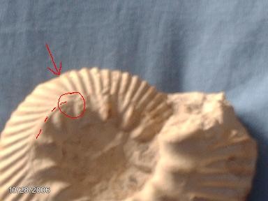

On dirait qu'à partir du 4ème "tubercule" il y a une espèce de petite cicatrice (les pointillés) qui semble se prolonger sur les deux tubercules suivants. A cet endroit (flèche rouge) on dirait que l'orientation de la costulation à changé pour se projeter plus en avant !
Peux-tu me confirmer cela ?
Juste quelques précisions, les côtes se projettent vers l'avant, en direction de l'ouverture de la coquille et non pas vers l'arrière. La région ventrale est celle qui est le plus à l'extérieur de la coquille.

Merci pour votre aide :coucou!: jpense que cette ammonite a plutot une anomalie d'ordre mécanique si la bosse qu'elle présente est une sorte de cicatrice......
Pour le nom j'ai surement trouvé... Rasenia uralensis... mon prof de paléontologie m'a affirmé que ce ne pouvait pas être une cymodoce du fait que je l'ai trouvé dans les marnes à exogyres moyennes...
Si quelque spécialiste des céphalopodes pouvait confirmer mon idée ça serait cool..merci

Bonsoir,
Je fais remonter ce post car cette Rasenia (probablement une R. lexoviensis) présente un très bel écho de blessure. L'ammonite a été mordue mais seul un côté de la coquille a été abimé. Le point d'impact se situe là où tu as fais le cercle rouge. Le manteau a subi un traumatisme, ce qui a perturbé le mode de croissance. J. Guex indique que le taux d'individus à coquille abimée est faible mais j'ai remarqué que dans des niveaux où les coquilles étaient parfaitement conservées, ce taux augmentait considérablement, de l'individu présentant qu'une petite marque à celui complètement déformé.
Cela m'intéresse d'avoir de beaux clichés, avec échelle, de ton échantillon. Tu peux demander mon adresse au modé.
Merci d'avance.
Gyrodus.
Posted
Bonsoir,
bonsoir
cela me semble un peut prématuré de dire que l'ammonite a été mordue , sans pouvoir démontrer des traces de prédations, ce qui est au demeurant une attribution rare , dactylioceras tenuicostatum (lehman 1981(,placenticeras sp cf whitfildi (kauffman et kiesling 1860).qui plus est sur une image un peut flou.
ok

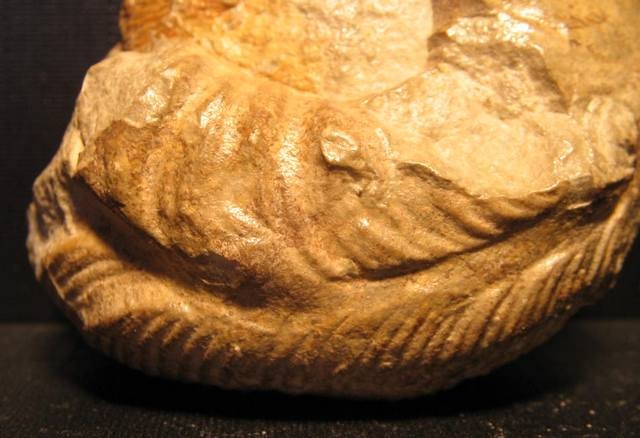

Juste comme ça deux petites photos dans le même style, concernant une "blessure" sur Olcostephanus astierianus de l'Hauterivien, trouvée aux environs de La Palud-Sur-verdon (04)
Et puis aussi, la publi dont tu parles
merci a P. Hantzpergue d'avoir réalisé une thèse sur les ammonites kimméridgiennes
est-elle disponible en téléchargement.
Voila , Bonne nuit :siffler:

Encore une ammonite handicapée????lol. Je trouve ça fascinant de froler la réalité (même hypothètique) sur un grand moment de la vie d'un animal si ancien..
