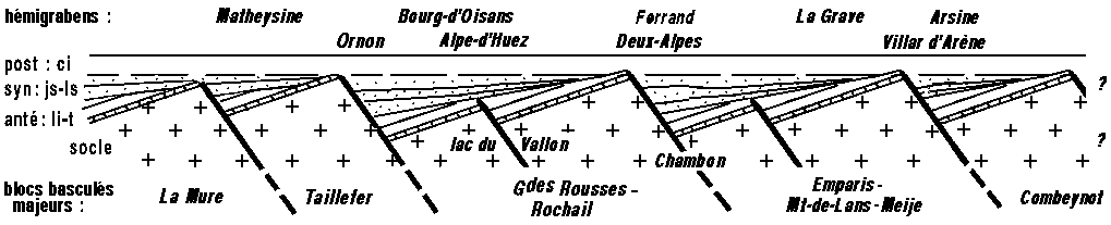

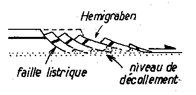

Bloc basculé ou Hémigraben
Les hémigrabens se distinguent des grabens en ceci que la dépression tectonique a la quelle ils correspondent n'est délimitée que d'un seul coté par une faille. L'autre coté correspond à la pente du sommet du bloc de socle effondré, basculé à l'occasion du jeu de la faille (ce basculement est le plus souvent dû à ce que la faille normale est "listrique", c'est-à-dire convave vers le haut).
Schéma très simplifié du système de blocs basculés des massifs cristallins externes des Alpes au sud-est de Grenoble (transversale de la vallée de la Romanche).
ci = Crétacé inférieur ; js = Jurassique supérieur ; ls = Lias supérieur ; t = Trias
Les sédiments déposés dans un tel système se partagent en trois tranches :
- anté-tectoniques, où les couches sont basculées avec leur soubassement,
- syn-tectoniques, où les couches se disposent en éventail, par discordances* principalement en onlap*
- post-tectoniques, où les couches sont discordantes sur les failles, qu'elles cachètent.
Ces fossés tectoniques, dûs au découpage de la croûte par des failles normales parallèles entre elles et de même sens de rejet, appartiennent le plus souvent à des dispositifs extensifs dissymétriques liés à une expansion océanique.
schéma d'une dispositif extensif dissymétrique, à l'échelle de la croûte continentale (marge d'un océan en expansion)
source: geol-alp

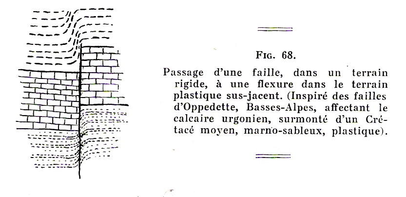

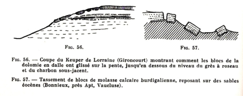

Bonjour.
En marge de ce qui a été dit, ne pourrait-on pas signaler qu'une faille n'est pas obligatoirement observable lors d'un décrochement de bloc et que selon l'amplitude du rejet et la flexibilité des strates, il peut y avoir seulement une flexure et d'autre part la présence de blocs, plus ou moins isolés et basculés peut être due au fait que des formations sous-jacentes sont constituées de roches pouvant faciliter le glissement (argiles ou grès se désagrégeant facilement) ?
