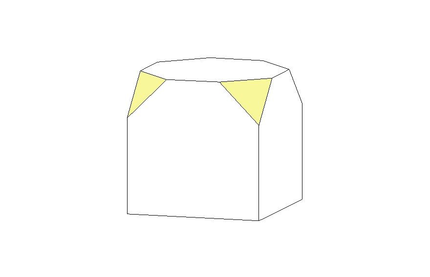

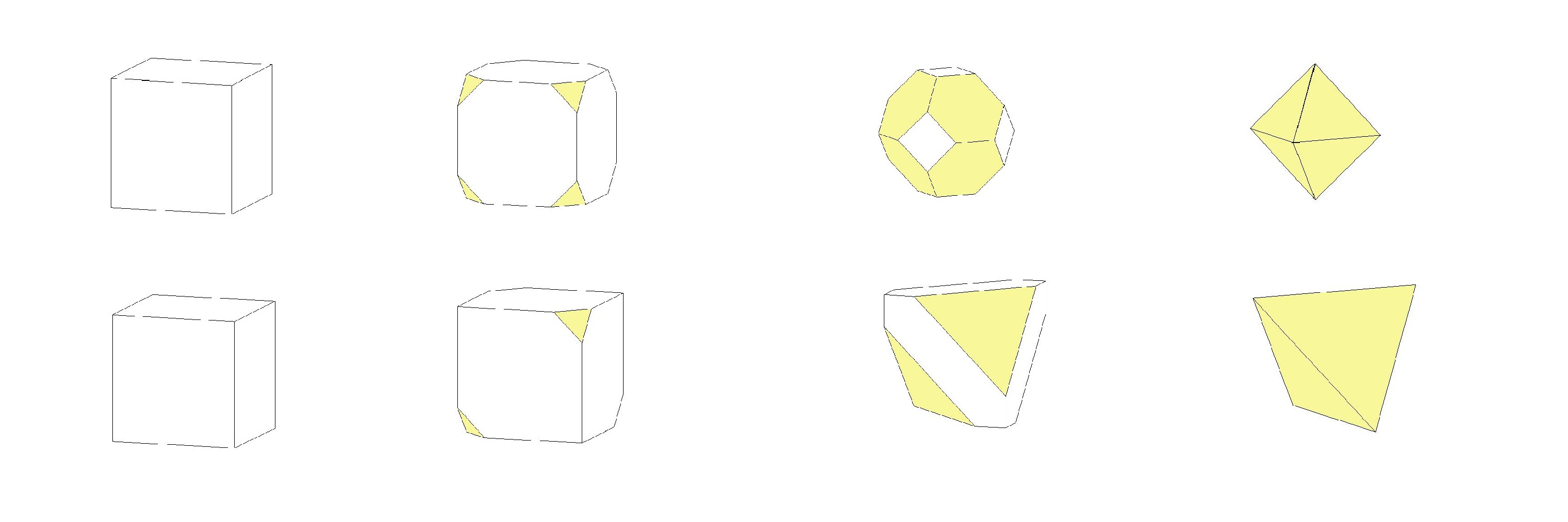

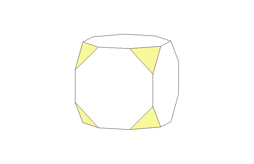

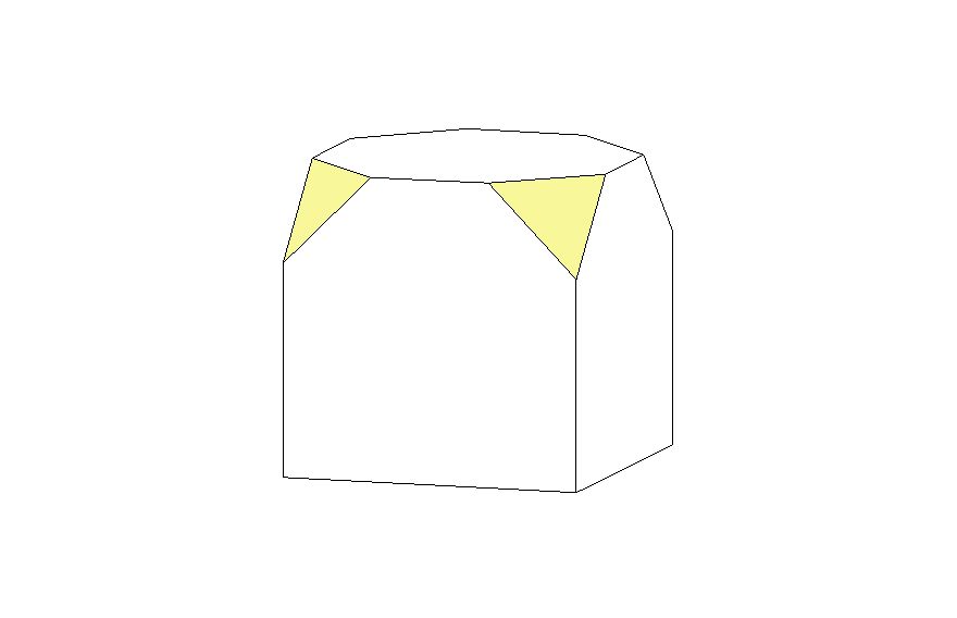

Autre exemple concret avec l'octaedre :
Dans un cristal hemièdre comme la chalcopyrite ou la tennantite par exemple, les troncatures de l'octaèdre n'affectent qu'un angle sur deux.
Voici ce que celà donne, comparé à un octaedre complet :
Pascal

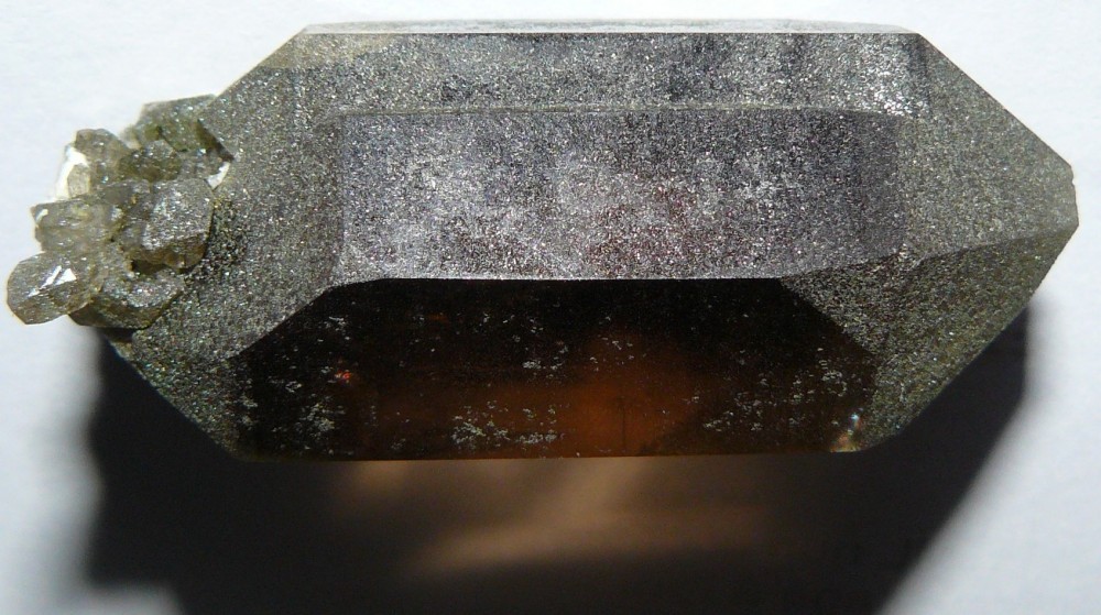

Edit : Non, mineralparangon . ton quartz semble asymétrique du fait de terminaisons multiples. mais chaque face possède son vis-à-vis de l'autre coté du centre de symétrie.
