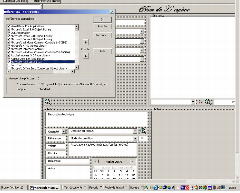

Chez moi, je n'ai pas d'erreur de compilation.
si tu rencontres le même problème, vérifies les références:
Dans VBE (pour y arriver, fais fenêtre -> VBE) vas dans le menu outils, puis références et vérifie que les références de l'image sont cochées (il faudra peut-être chercher un peu),
enregistre et recommence.
Je vais tester avec office XP pour voir si ca marche...
Haritza.
P.S: il te surligne sûrement quelque chose, qu'est-ce que c'est.
N.B: aux autres: si vous ne rencontrez pas de problème, dites-le, si vous en rencontrez aussi. (precisez votre version d'office)

Avec ce nouveau fichier, normalement vous pouvez aller dans vbe depuis un feuille Excel en faisant ALT+F11.
Faites Outils -> Références et vérifiez que la ligne "Microsoft Windows Common Controls-2 6.0" est cochée.
Normalement elle l'est mais il est probable qu'il soit marqué devant: "MANQUANT" (on a déjà beaucoup avancé!)

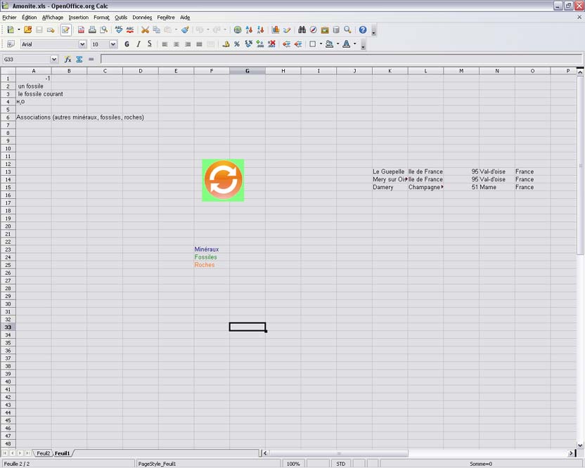

N.B: Grat63, tu as quelle version de openoffice, que je puisse tester? Tu n'as pas Excel?

Si j'ai bien trouvé et que je suis tombé juste, peut être qu'en collant ce fichier dans le dossier:
"C:\Winnt\System32" (ou du moin system32, je sais pas ce qu'il y a avant, peut-être des noms d'utilisateurs)
ça devrait marcher, essayez a nouveau de cocher la référence (il ne devrait plus y avoir "MANQUANT").
Je garantis pas cette ligne --------> S'il n'y a pas la ligne, le bouton parcourir permet d'ajouter un référence: allez chercher le fichier que vous venez de coller dans system32)
Tenez moi au courant s'il vous plaît!

test en cours...,
Test terminé.
Chez moi avec Win Xp tout marche bien maintenant!!
Extrayez ces deux dll:
- hxvz dans "program files\fichiers communs\microsoft shared\help" pour ceux qui ont ce dossier.
-appbarcom dans "cyberlink\power dvd" pour ceux qui ont aussi ce dossier
Avant d'extraire, verifiez dans les references que AppBarCom 1.0 type library et Microsoft help visual 1.0 sont "manquant"s
Si vous n'avez pas les dossiers ci-dessus, allez dans references, cliquez sur ces deux references manquantes (si c'est les deux) et faites parcourir puis cherchez la dll que vous avez extraite au prealable dans un dossier que vous êtes sûrs que vous ne supprimerez pas!!!. Cliquez sur ouvrir. Enregistrez. Reouvrez, normalement tout ce passe bien.
Si vous avez d'autres références "manquant", dites le moi, je vous les proposerai en zip.
J'espère avoir été clair :triste:
Tenez moi au courant de vos problème mais si ça marche aussi (ça fait toujours plaisir de savoir quand ça marche!! :surpris: )
