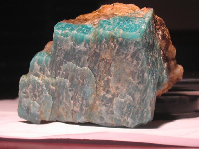

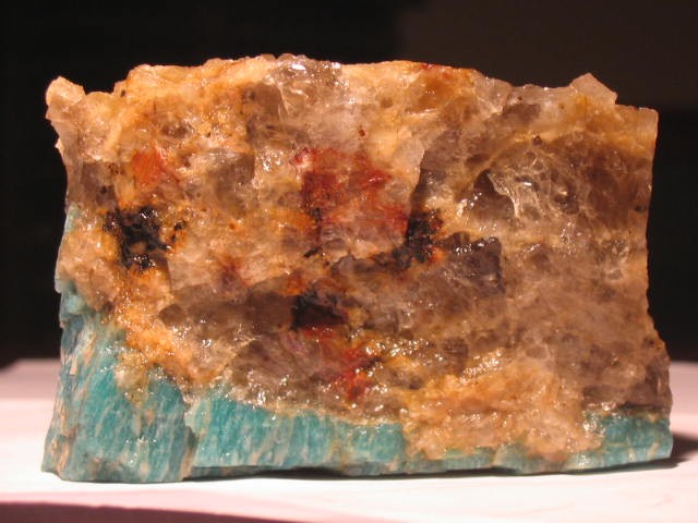

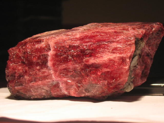

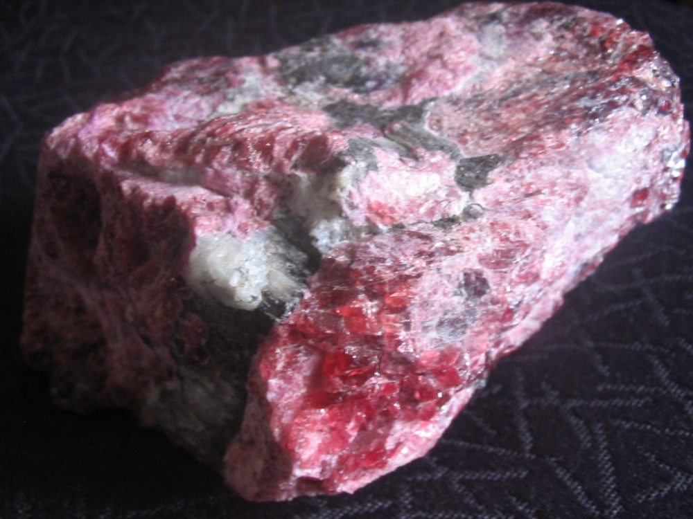

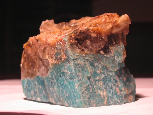

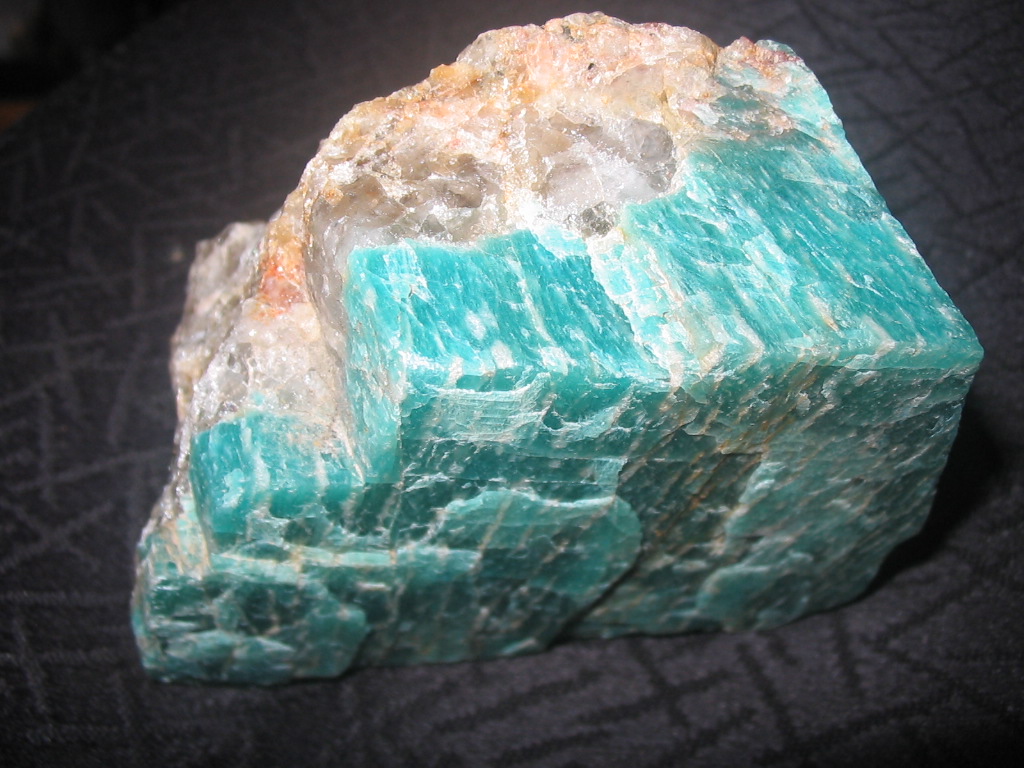

Jon Posted September 6, 2006 Report Posted September 6, 2006 Salut les cousins, Bien que je ne connaisse par grand chose en géologie, je ne manque pas une occasion de faire une bonne cueillette. Lors d'un voyage de pêche cet été dans la régioin du Témiscamingue, je suis tombé sur un véritable trésors. Sur une ile au milieu du Lac Sairs se trouve un tout petit gisement d'une pierre verte. Un artiste local vient se servir annuellement. On peut tres bien voir la veine de pierre verte quelques mètres au dessus du niveau de l'eau. Deuxième trésor de l'endroit... À la décharge du lac, directement entre les caillous, on peut trouver de superbe "quartz rouge". Bien belles toutes ces pierres, mais j'aimerais bien leur donner un nom... Vous pouvez m'aider? Les pierres sur les photos font environ 10cm Merci Quote
Guest Rémi BORNET Posted September 6, 2006 Report Posted September 6, 2006 Bonjour et bienvenue sur le forum !!! :coucou!: Pour moi le premier dans les tons turquoise est de l'amazonite et le second rouge/rose de la rhodonite sans doute de Madagascar... @+ Quote
Théophraste Posted September 6, 2006 Report Posted September 6, 2006 Cela a été trouvé sur une île à Quebec... On dirait de l'amazonite, d'ailleurs bien coloré pour la première photo, et pour la deuxième, peut être de la rhodonite ? Difficile sur une photo sans cristaux bien net... Quote

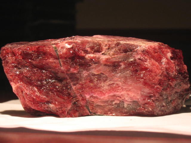

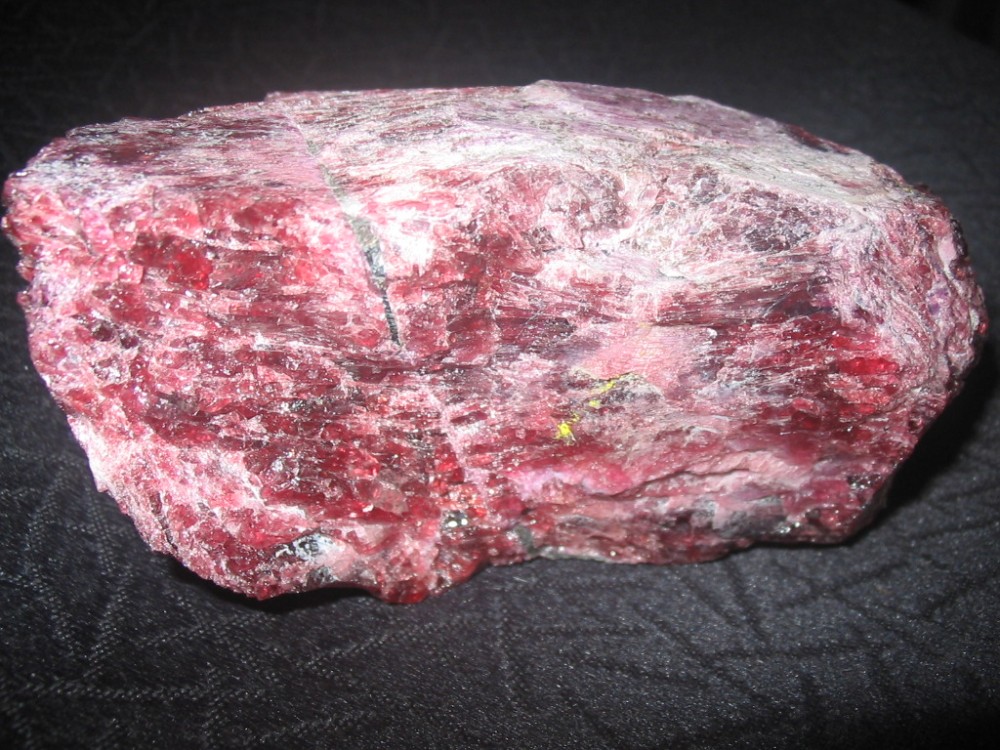

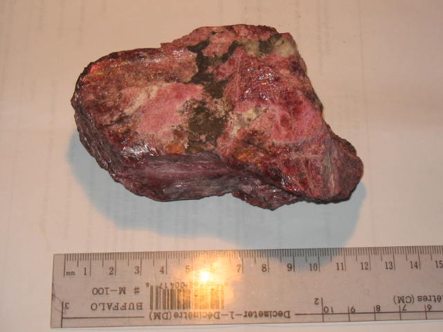

Jon Posted September 6, 2006 Author Report Posted September 6, 2006 Bingo pour l'amazonite, mais j'hésite pour la rhodonite... Je me demande quel extra-terrestre aurait pu laisser tomber cette pierre du Madagascar dans une rivière du Québec Je n'arrive pas à trouver un photo aussi belle que la pièce que j'ai en main. Je trouve plein de bijoux en rhodonite polie, mais rien d'aussi éclatant que ma pierre... Voici une nouvelle image Quote
Théophraste Posted September 6, 2006 Report Posted September 6, 2006 On pourrait imaginer un gisement locale de rhodonite... Il y a des spécimens en place, dans la roche ? Quote
Théophraste Posted September 6, 2006 Report Posted September 6, 2006 Bonne idée, mais la gangue, les cassures, l'éclat, pour du grenat, bof... Rhodocrosite ? Il y en a au mont St Hilaire, etc. Quote
Jon Posted September 6, 2006 Author Report Posted September 6, 2006 Je n'ai pas trouvé le gisement de la pierre rouge. Je l'ai ramassé au passage en bateau... la seule que j'ai pu atteindre, mais la rivière en était parsemée. Quote
Jon Posted September 6, 2006 Author Report Posted September 6, 2006 Je penche pour la Rhodocrosite... J'ai trouvé cette photo, et ca ressemble drolement à ma pierre... Merci gang Quote
Guest Rémi BORNET Posted September 6, 2006 Report Posted September 6, 2006 La rhodonite ne se trouve pas seulement à Madagascar, il y en a aussi en Nouvelles Galles du Sud (Australie) avec un gisement qui a produit des cristaux rouge vif de plus de 5cm et dans le Nord des USA (c'est plus près du Québec...). @+ Quote
qc_mineral Posted September 6, 2006 Report Posted September 6, 2006 Bonjour, Personnellement, j'opterais pour de l'eudialyte. Il y a un gisement important au Témiscamingue et la couleur semble correspondre. Il y a quelques autres photos sur MinDat : http://www.mindat.org/gallery.php?loc=614 Bonne chance dans vos recherches François Quote
Yvan Posted September 7, 2006 Report Posted September 7, 2006 La couleur de l'amazonite est superbe ! pour la rouge, l'Eudialyte est une bonne idée..... ma première pensée allait vers la Rhodonite également..... Quote
Orlean Posted September 7, 2006 Report Posted September 7, 2006 bien vu ca doit être de l'eudialyte Quote
Daniel Gol Posted September 7, 2006 Report Posted September 7, 2006 Pour mémoire, les meilleurs cristaux mondiaux d'eudyalite ne dépasse pas les 10 cm et beaucoup de cristaux de cette espèce sont plutôt violacées.... Autrement dit, c'est un monstre mondial qui nous est présenté ici! Je penche pour de la rhodonite... perdue par quelqu'un qui a vidé son sac à dos ici ! bien que.... Pour le reste amazonite sans aucun doute (une variété de microcline). PS quoiqu'il en soit super le gisement !!! Tu disais où déjà mon cousin... sur une ile.... Quote
qc_mineral Posted September 8, 2006 Report Posted September 8, 2006 Bonjour! Après une recherche toponymique, il semble que le lac Sairs et le lac Sheffield, où sont trouvées les eudialytes sont de proches cousins géographiques. Sans pouvoir totalement affirmer à 100% qu'il s'agit d'eudialyte (ce n'est pas ma spécialité dans les minéraux québécois), je crois que les chances sont très bonnes. À ce que j'ai su, il semble que le gisement soit assez important. D'ailleurs, j'ai donné à mon épouse un collier fait de petites eudialytes du Témiscamingue (7-8 mm) il y a deux Noël de cela! Félicitations pour la pièce! François Quote

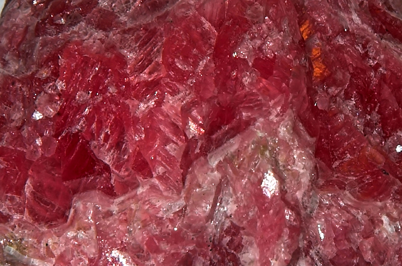

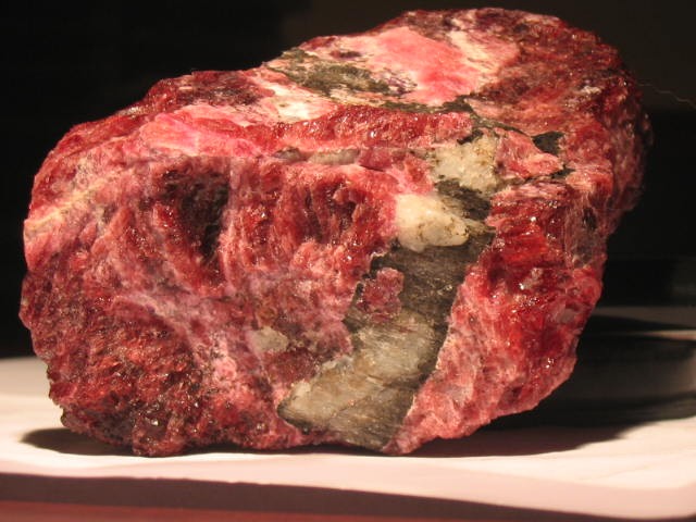

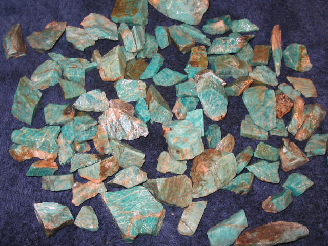

Jon Posted September 8, 2006 Author Report Posted September 8, 2006 Bon bien j'ai toute mes réponses. Amazonite et Eudialyte. Il y a un gisement d'eudialyte dans la rivière Kipawa, exactement où je l'ai trouvé. Pour conclure, quelques photos de mes prises. Merci groupe. Amazonite sous toute ces coutures La récolte... Eudialyte Quote
Daniel Gol Posted September 9, 2006 Report Posted September 9, 2006 Si c'est de l'eudialyte, ton est spécimen est extra. Je te conseille quand même de faire un test à l'acide chlorhydrique. L'eudialyte est facilement soluble... Quote
