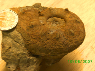

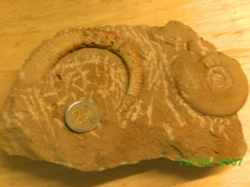

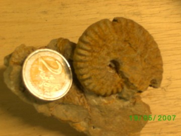

bonjour
pas d'horizons précis=détermination difficile
néamoins :
1g euhoploceras
1d ?
2d jeune strigoceras, strigifer ?
2g spiroceras orbignyi
peut de nom d'especes,car pas assez d"éléments ( dimensions,section,position strati.),éxercice délicat sur simple photos.
lionel je n'ai pas copier :gratte-tete: ,car au moment ou j'ai commencer a rédiger,ta réponse n'apparraissait pas.
leptosphinctes, je ne crois pas ( meme si certain ecrive qu'il n'y pas de place pour la croyance en pal.)
pas assez de cotes primaires , et certainement une bete plus ancienne, a voir :grand sourire:

:super: bonjour , , et merci a PYB entre autre , pour le lieu c'est a coté de NIORT 79 . Trouvés ici et là dans des verses (pas en place) :P
pratiquement tout ce qui a été montré provient de la zone à sauzei ; à mon avis pas normand et 1d est un kumatostephanus
exact, sauf spiroceras qui est du bajo sup du sommet de la zone a niortense , a la zone a garantiana
pour info la zone sauzei des anciens auteurs , est maintenant la zone a propinquans ( contini et al 1991), ce qui m'amene a penser que:
-euhoploceras serait plutot un sonninia
-kumatostéphanus serait peut etre un stemmatoceras ,si position élévé dans propinquans, ce sous genre découle des kumato.
je reste quand même sur kumato
NB : avant de malheureusement nous quitter, parsons a mis en synonymie stemmatoceras avec teloceras (qui descend de kumato, en effet)
Je crois que la deuxième est une Arnioceras
aucune chance ; arnioceras est sinémurien et ne ressemble pas du tout !
salut,euhoploceras= sonninia(euhoploceras)xxxxxxx.pour la kumato,je ne crois pas, je ne vois pas de petits tubercules aux points de jonction avec les cotes secondaires qui normalement à cette taille sont plus fines. :grand sourire:
kumatostephanus paucicostae figuré par fernandez-lopez (1985, pl 21) n'est pourtant pas très différent
oui et non, tantot euhoploceras est classé en sous-genre, tantot en genre, quoiqu'il en soit c'est de la famille des sonniniidaé.
euhoploceras est un poil plus ancien.
je ne possede pas cette publi., mais je rejoint ton idée pour kumatostéphanus , vu des sp. ressemblant.

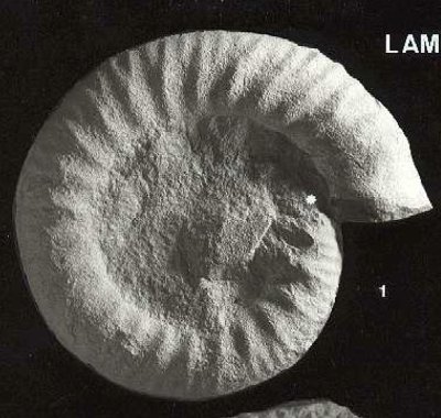

pourrait tu , mettre une image du figuré de fernandez lopez, merci
salut, merci pour cette photo à la demande de pyb,pour enfoncer le clou un peu plus, j'ai un spécimen pratiquement identique d'une zone mal définie du bajocien inférieur d'evrecy,un peu comme ta photo,salutations lionel
voila kumatostephanus paucicostae (fallot & blanchet) - 150 mm
quelques affinités
merci aenigmaticus
en effet tres proche.

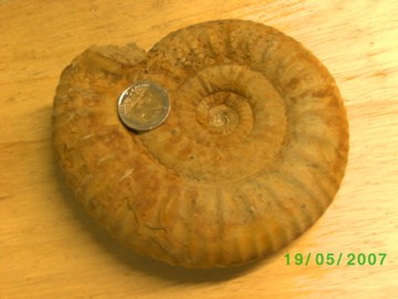

apres avoir mesurer le piece de deux euros, ainsi que l'ammonite sur mon écran, et un rapide calcul , l'ammonite mesure a peut pres 150 mm,(d'ailleur a ce titre une précision du diametre, ce n'est pas demander par hasard, cela permet d'effectuer des comparaisons , entre autre ) ca tombe bien on va pouvoir comparer avec la figuration de fernandez lopez.
donc:
k.paucicostae
D=150 mm
nbr de cotes primaires sur le dernier tours=27
section estimé plus ou moins subcirculaire comprimé
point de division des cotes secondaire ( n=2 , accéssoirement 3, ou intercalaire) situé un peut au dessus du milieux des flancs.
cette coquille a l'air complete, diminution de la costulation et constriction prépéristomal.
longueur de la chambre d'habitation 360°,l'étoile en indique le début.
sur ton ammonite on observe globalement les memes caractéristiques, si elle est complete, a part la chambre d'habitation qui pourrait etre plus petite, mais je ne vois pas bien la fin des lignes de sutures , ni leurs approximations ( rapprochement indiquant le stade adulte due a un ralentissement de croissance), cela a l'air de coller.
a prendre au conditionnel quand meme , je connais peut ce groupe, et dans la réalité une détermination est plus complexe que ca.
le visuel est une approche, ensuite il faut éffectuer plus de mesure, les comparer avec les tableaux et diagrammes réaliser par les auteurs.
