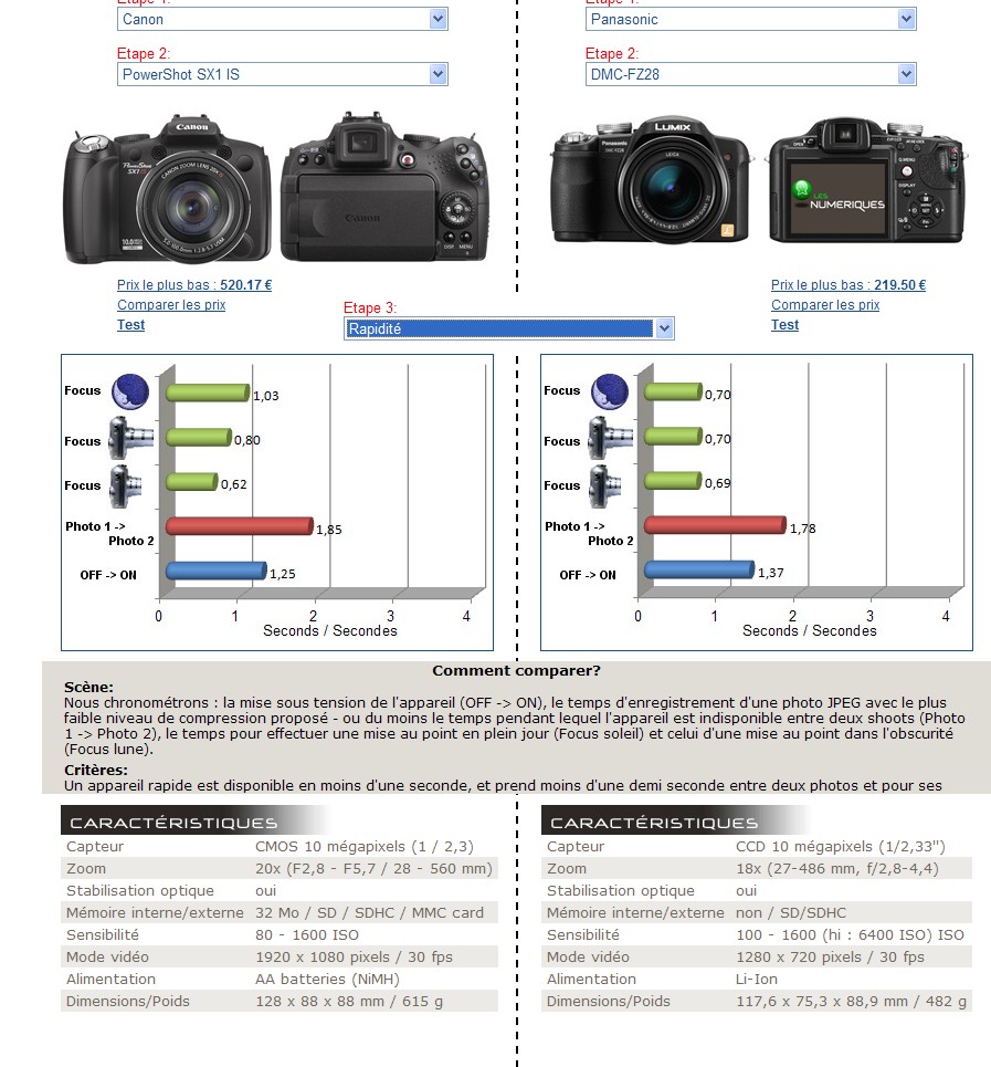

Ca y est! enfin équipé d'un vrai appareil photo (depuis noel => panasonic FZ28),
Je me lance et commence à photographier mes minéraux^^
et la.... miracle! de vrai photos non floues!
En revanche, les possbilités sont au final trop nombreuses! Avec les 4 modes macros/ les mises aux points différentes, l'utilisation du zoom, du flash ou non... Ont obtient des résultats bien différents! (teinte/couleur, luminosité, nettetée...)
Je voulais donc savoir quel était vos reglages favoris afin d'obtenir les meilleurs vues de vos tresors!
Pour ma part et d'apres les premiers résultats:
=> mode macro objet + zoomX4 (obligé d'éloigner l'appareil pour utilisation du flash) + flash

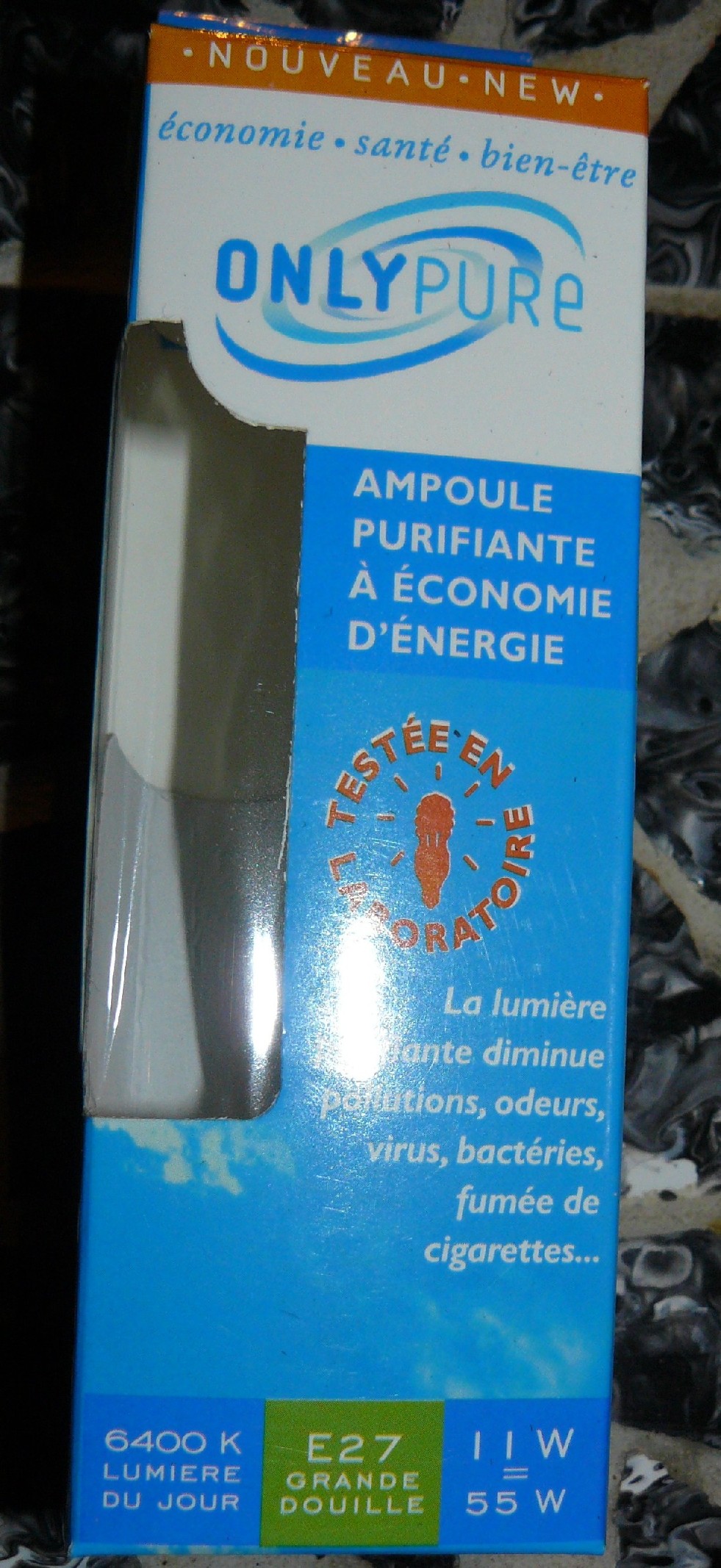

Plutot fan de la lumiere naturelle, mais en eclairage d'interieur utiliser des ampoules qui ne donnent pas de dominante jaunes c a d dont la temperature de couleur soit tres proche de celle du jour (soit proche de 5500 °K, une ampoule en fait 2900)
On trouve des ampoules dités "daylight" a 5500 K a pas trop cher sur internet. Des diodes "daylight commencent aussi a sortir. pour la macro il y a les fibres optiques dites "lumiere froide" mais caz douille (d'ampoule :surpris: ).
On trouve des ampoules dités "daylight" a 5500 K a pas trop cher sur internet. Des diodes "daylight commencent aussi a sortir. pour la macro il y a les fibres optiques dites "lumiere froide" mais caz douille (d'ampoule :ye!: ).

en magazin d'outillage et décoration intérieurs :
