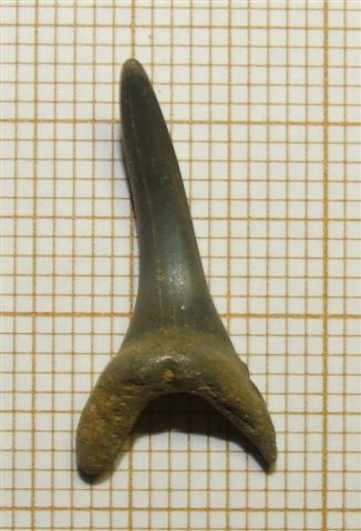

  3. La 10 est peut-être une Jaeckelotodus robustus latérale inférieure. Regarde dans Capetta et Nolfe 2005 (une référence très utile), trouvable là: http://www.google.com/url?sa=t&rct=j&q=hypotodus%20robustus&source=web&cd=12&cad=rja&ved=0CGYQFjAL&url=http%3A%2F%2Fwww.vliz.be%2Fimisdocs%2Fpublications%2F99910.pdf&ei=DQWBUNe0NPGb1AXk6IGoBA&usg=AFQjCNFMoDWWDf7Q3MdRj-ejR-5xRlyn6w Planche 5, figure 3a/3b, il me semble que c'est à peu près ta dent. Tu y trouveras aussi des détails sur B. lerichei, et aussi Carcharias sp. et Hypotodus verticalis que l'on trouve pas mal dans le coin. Xavier

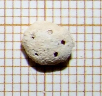

  9. Les pierres (spongiaires ?) percées, c'est naturel ? Ou bien artificiel, peut-être préhistorique (collier...) ? Xavier

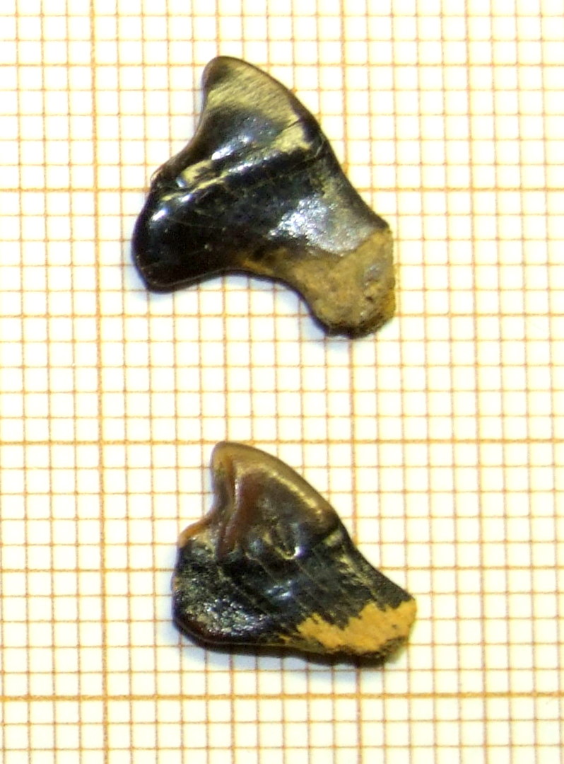

  14. Salut mololea, Marinésien, tu es sure ? Tu connais la provenance ? Altai

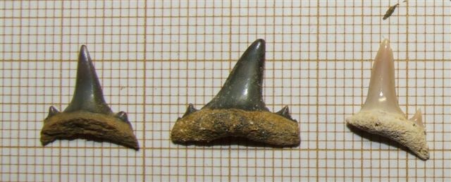

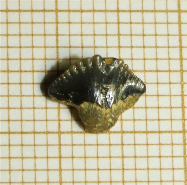

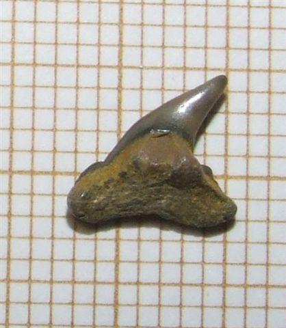

  15. Hello Fossileur, Merci pour tes encouragements, j'ai de bons profs ! Et c'était des cas faciles, postés juste pour la beauté des dents. En voici des plus difficiles. Et vu la taille, j'arrive aux limites de mon dispositif photo BRT016 - H 4 mm - Je pense à Abdounia recticonus, une antérieure supérieure ? BRT017 - H 4 mm, Abdounia minutissima, une latérale supérieure ? Amitiés. Xavier

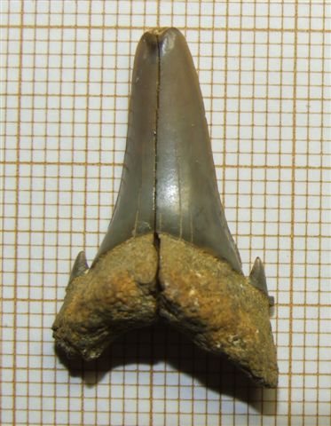

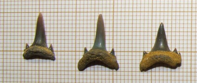

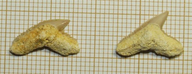

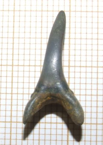

  18. Et deux autres beaux morceaux: Striatolamia macrota - 1ère latérale inférieure - 25 mm - Pointe cassée malheureusement, sinon elle aurait plutôt fait dans les 30 mm: Carcharias sp - latéro-antérieure inférieure - 25 mm Bonne journée ! Altai

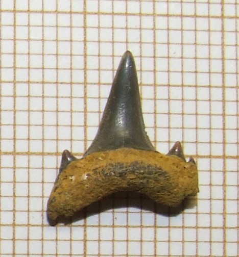

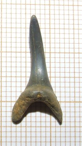

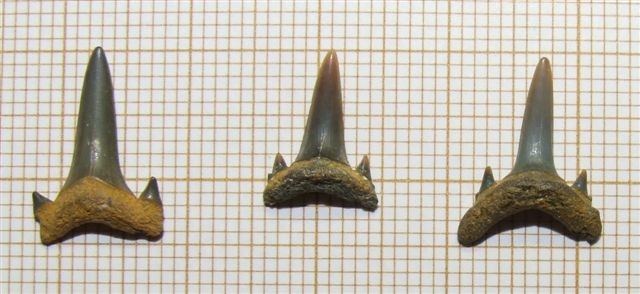

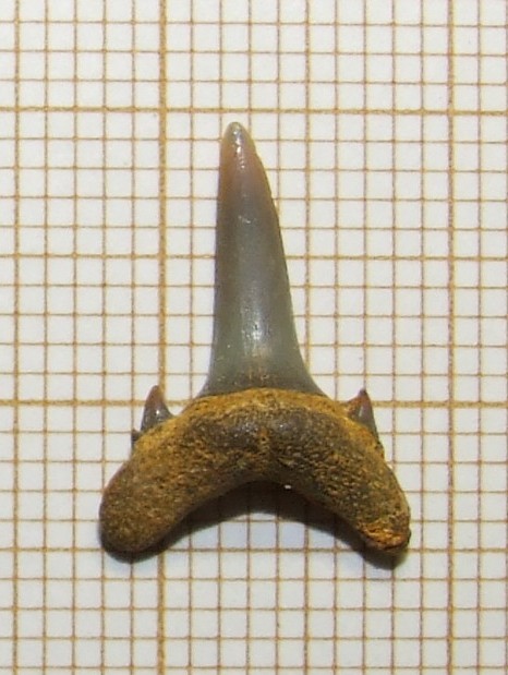

  19. Bonjour à tous! Me voici après un long break (déménagement, cartons, bricolage et patin-couffin !), et à la faveur de nouvelles trouvailles: Une petite quenotte, 5 mm de haut: Je dirais Striatolamia macrota - commissurale supérieure, mais j'ai un petit doute, la racine me paraissant un peu massive... Et une autre, intéressante pour sa racine très disymétrique, 25 mm de haut: Je dirais macrota (là, facile !), troisième antérieure supérieure si j'en crois ma doc... Merci pour vos avis. Altai.

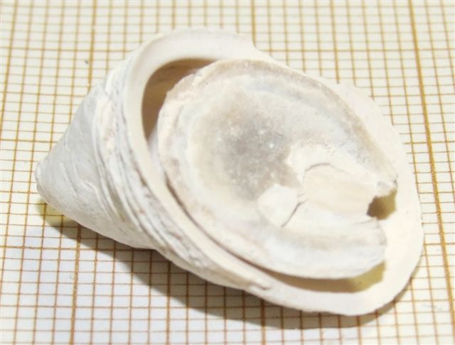

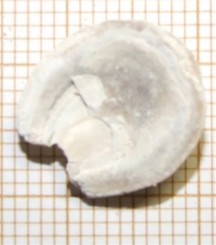

  21. Bonjour ! C'est plutôt le contraire je pense, l'huite qui s'est fixée sur un gastéro mort, style potamides. Les huitres ont tendance à s'agglutiner. J'en ai une encore attaché sur son gastéro, provenant de l'auversien du BP. Désolé, j'y connais rien en balane ! Amitiés. Altai
