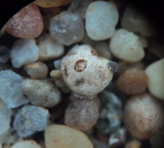

J'ai reçu la réponse de l'Université de Barcelone, département Géologie/sédimentologie: Apreciado Alain, La foto que me manda corresponde con casi total seguridad a Elphidium. Por supuesto, no se trata de un Nummulites. Donc c'est clair. Il s'agit en quasi-totale sécurité d'un exemplaire d'un Elphidium. On va arrêter là les hypothèses de Nummulites, comme je le dis depuis un moment, IL N'Y EN A PAS ICI. Tous les foram trouvés ont plutôt l'apparence de récents à assez récents. Nous allons avancer dans ce sens, et les avancées seront communiquées à l'Université de Géeologie de Barcelone. Reste toujours à savoir comment ces sables sont arrivés là... La remontée brutale du niveau de la Méditérranée au Zancléen ? Autre événement ? -
Superbe photos, merci. L'échelle est de 0,5mm pour un espace (1mm entre les deux barres hautes)? Si c'est le cas la dimension ne correspond pas à l'échantillon de ma photo qui mesure 0,5mm. En plus mon sujet n'a pas l'aspect d'un fossile trés âgé, il fait plutôt récent. Barcelone est contacté, voyons s'ils vont nous répondre !

Les déterminations de la grande famille des foraminifères relèvent d'un exercice dans lequel beaucoup de participants ne sont pas d'accord entre eux. D'où la difficulté d'apporter une détermination précise pour chaque sujet. Je suis en train de contacter la section de géologie/sédimentologie de l'Université de Barcelone pour avoir leur avis. -
Je vais envoyer la photo au labo de sédimentologie de l'Université de Barcelone pour leur demander leur avis. Aprés on sera fixé.
Là il s'agit d'un Elphidium

Salut Quat Ce qui est sûr c'est qu'on est en présence d'Elphidium, mais je t'accorde qu'ils ne sont pas faciles à identifier. Sur le net, les sites qui présentent des photos ou dessins ne sont pas d'accord entre eux...Difficile d'y voir clair. Les micro-Nummulites n'ont pas les mêmes lignes sur le dessus, par contre en vue équatoriale il y a des ressemblances avec les Nummulites, c'est vrai. La même particularité doit exister chez les Elphidium. Ci-dessous 2 Elphidium que j'ai trouvé à côté l'un de l'autre. Il ne peut pas y avoir 2 genres différents. On est présence d'une colonie d'Elphidium. Compte tenu des autres forams identifiés, on se dirigerait vers du fin Tertiaire/début Quaternaire. Mais il y a encore du boulot ! -
