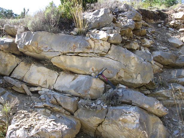

    Slumps
    Ce sont des figures sédimentaires formés par glissement gravitaire des couches plus ou moins indurées. mais une photo est plus parlante:
