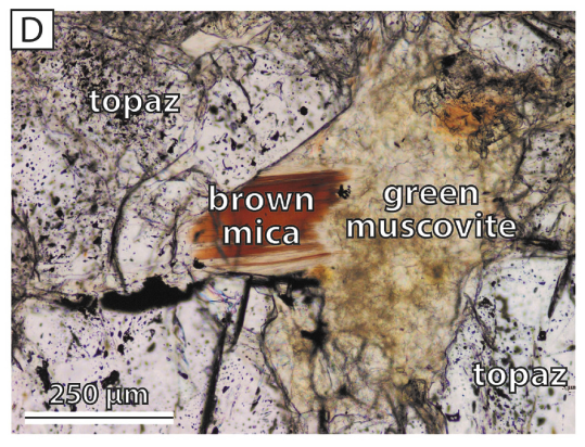

Bonjour, je viens de voir la notif', et ça tombe bien car mon article sur les micas de Beauvoir vient d'être publié il y a peu :https://doi.org/10.1016/j.chemgeo.2022.120866 (diffusion par MP pour celles et ceux qui le souhaitent) l'exemple demandé par Phoscorite ci joint (les deux micas sont hydrothermaux dans le cas présent): A Beauvoir, les micas magmatiques du granites sont trop pauvre en Fe/Mg pour être de la zinnwaldite. On est plutôt sur de la polylithionite ou trilithionite. Par contre le grand frère de Beauvoir, le granite à deux micas de Colettes, contient lui de la zinnwaldite. Je me souviens d'ailleurs avoir vu le même genre de zonation que vos exemples précédents, avec le micas ferrifère au centre et une surcroissance de muscovite. Dans l'encaissant, on a également des micas hydrothermaux antérieurs au système Beauvoir/Colettes qui sont aussi de la zinnwaldite. Enfin tout ces micas magmatiques et hydrothermaux peuvent se faire altérer et remplacer par de la muscovite hydrothermale lors de la formation du greisen de Beauvoir. -
