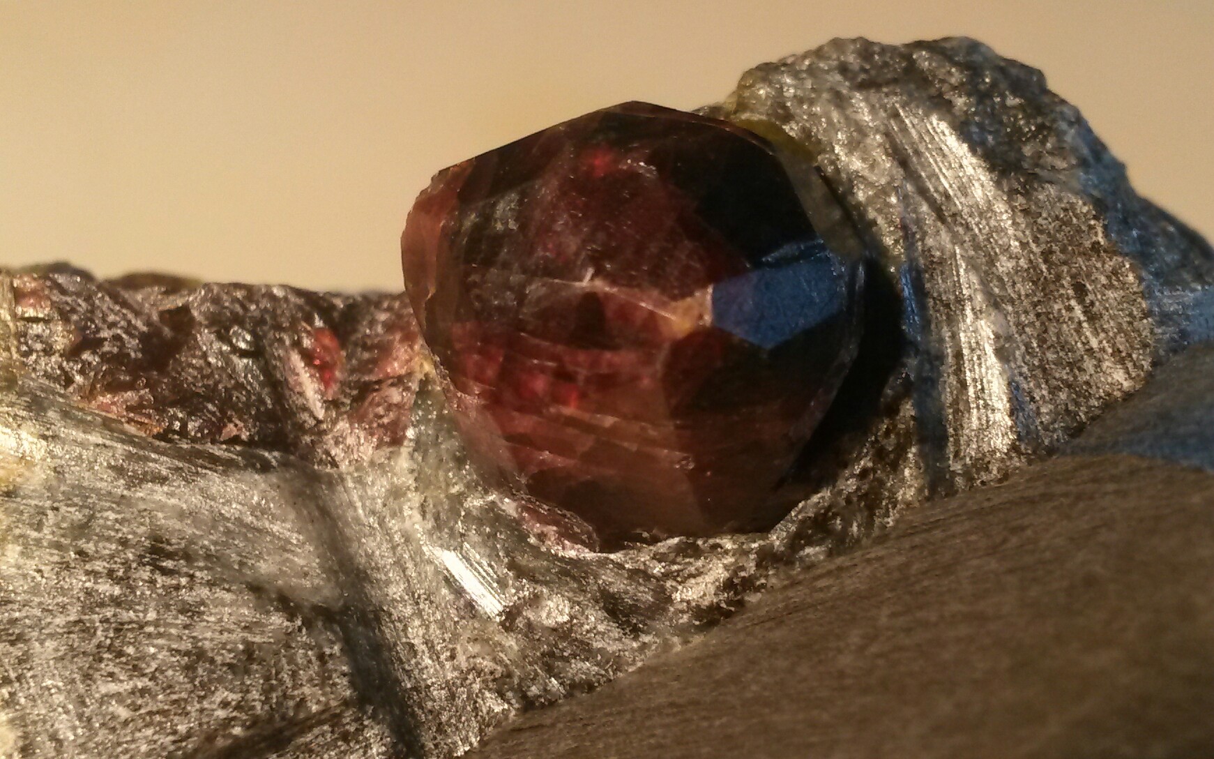

  14. Un Plélauff qui était en cours de dégagement (diamant) le cristal fait 1,8

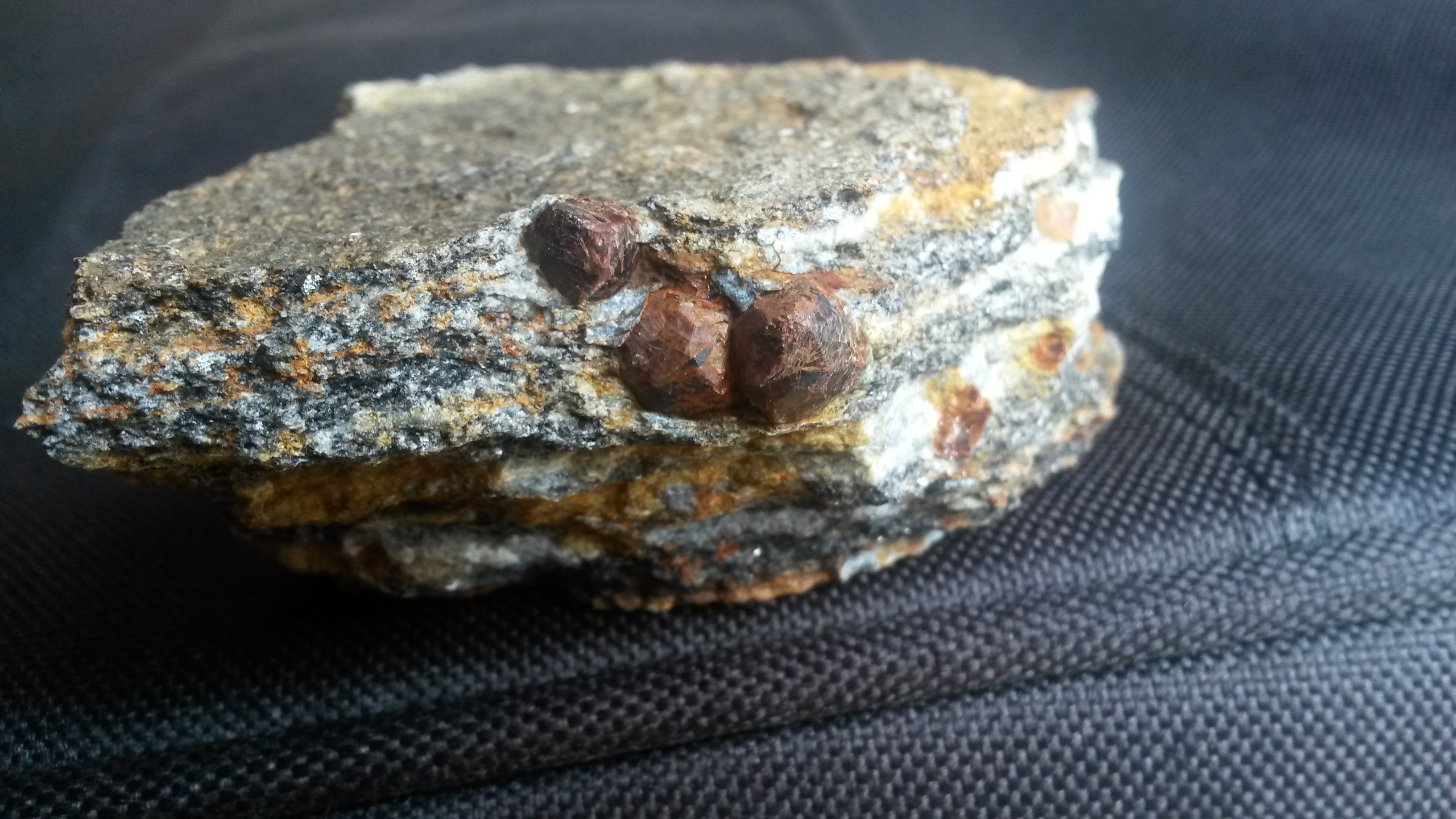

  15. Oui pour Plélauff c'est du très très dur j'y vais avec des lames diamantées. Les grenats y sont abondants, mais les gros blocs quasi indestructibles. Nous avons tenté le coup avec une perfo thermique, résultat nous avons fondu le foret Il faut chercher les blocs de petite taille, une bonne masse et de la chance pour que la cassure s'opère dans le bon plan. Il y a des zones plus faciles mais les grenats sont oxydés , exemple ci joint
