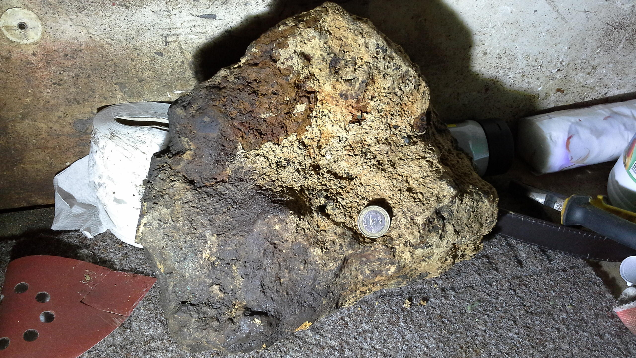

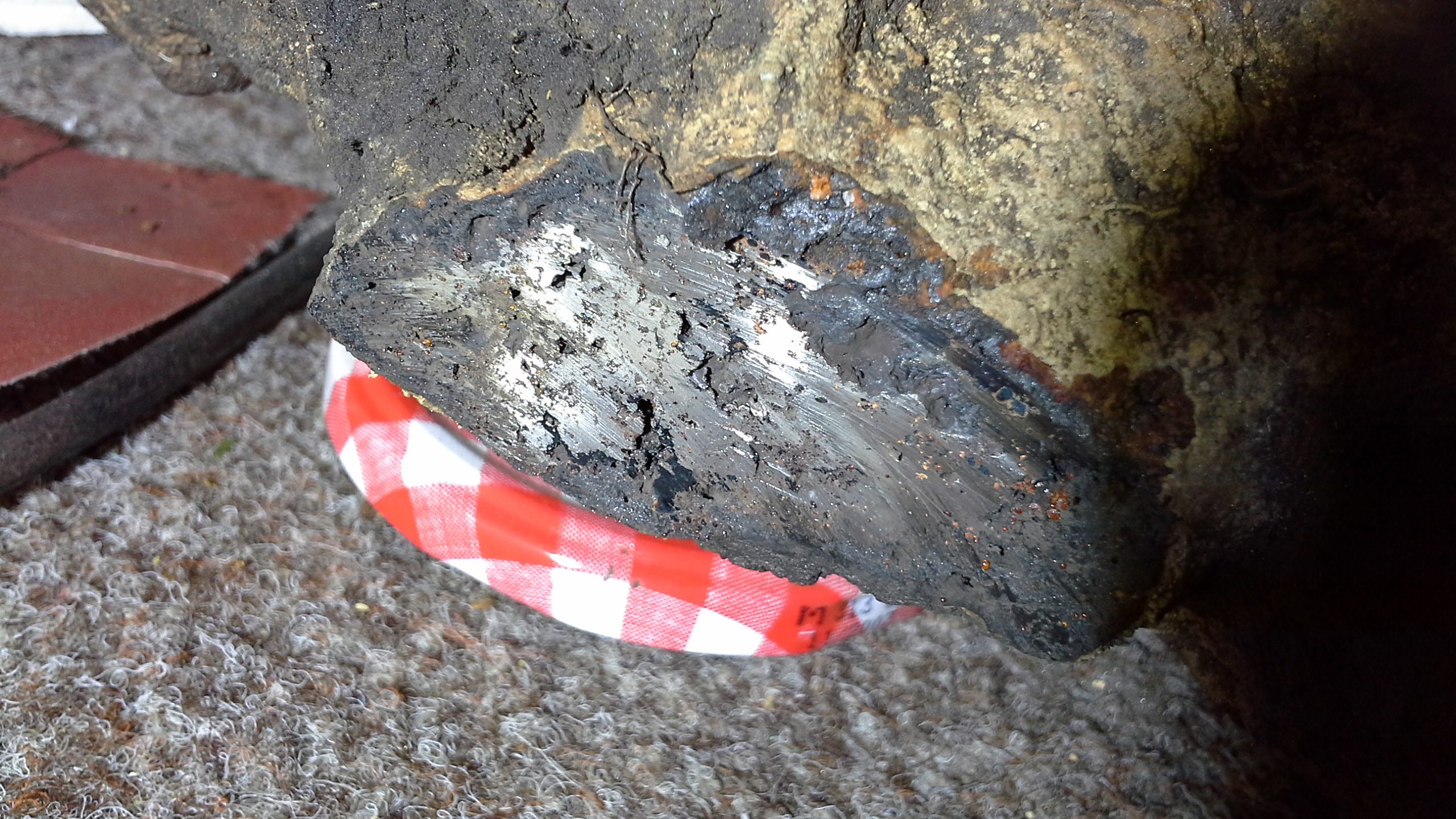

  14. Pimclik
    Objet ferro pierreuse
    J'ai vraiment du mal à vous comprendre, mais croyez-moi ce n'est pas une météorite. Vous pouvez poncer un côté ou couper la pierre en deux pour nous montrer l'intérieur, cela permettra de mieux déterminer son origine terrestre. A priori c'est un déchet, voir lingot de fer datant d'anciennes fonderie, j'en ai un beau spécimen de 10kg trouvé a 30cm dans le sol, a l'intérieur vous y trouverez pleins de trous (voir photos) Bonne soirée. Edit: je n'avais pas lu le début du post, vous m'avez bien fais rire avec la météorite de 1400 carats et que l'on trouve les météorites en surface ! Et Jlouis a raison, votre première pierre est un déchet de fonderie comme celle-ci... malgré vos preuves scientifiques à vous et ses propos incohérents Si vous voulez trouver une météorite il va falloir échanger, regarder, toucher, comprendre les météorites... et surtout changer de lieu de prospection, votre terrain est trop pollué. Allez aussi jetter un coup d'oeil sur ce site qui regroupe la plupart des pierres terrestre confondues avec des météorites: http://meteorites.wustl.edu/meteorwrongs/meteorwrongs.htm Même si c'est dur de retomber les pieds sur terre quand on se rend compte que l'on a pris un déchet pour une météorite, il est important de ne pas s'obstiner a croire ce que l'on veux voir... ça ne vous fera pas avancer dans vos recherches. Bonne soirée.
