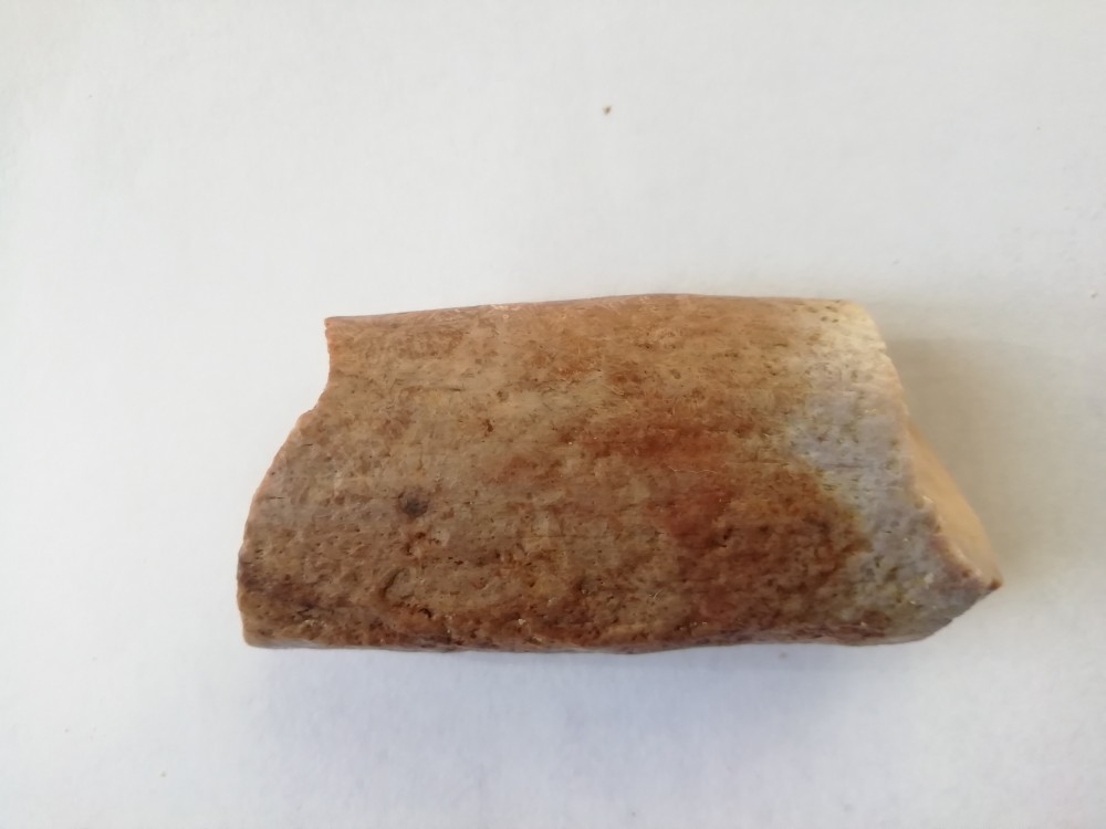

Bonjour, J'ai trouvé l'extrémité d'une côte (~12 cm) dans le Rupélien, plus proche de chez moi. Elle est dans un mauvais état, très roulée et usée. La différence avec l'autre peut être le milieu de conservation ou simplement une exposition plus longue lors de la fossilisation ? Le sédiment ici est bien plus sableux (à quelques centimètres sous la couche des huîtres notamment) et plus tendre que le calcaire où se situait la seconde côte. Je ne désespère pas de trouver d'autres parties de squelette un jour ou l'autre, ou même une côte plus complète et en bon état pour commencer Quelques photos du contexte (il ne restait que l'extrémité quand j'ai pris la photo elle a eu la bonne idée de casser, net heureusement)
Merci pour les infos caenozoic, ce sera donc Kaupitherium sp. Et merci Amede pour la javel, je testerai ça à l'occasion sur des fragments d'abord avant d'attaquer les fossiles complets

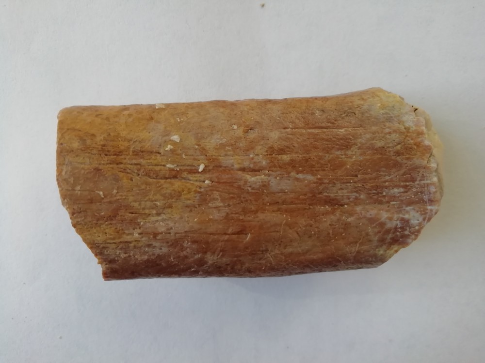

Une autre cote un peu plus complète trouvée ce jour Elle a du être recollée puisqu'elle à plus ou moins éclaté lors de sa sortie. L'extrémité est restée dans la paroi étant donné le danger que représentait de tenter de la sortir. La paroi est tombée relativement fraîchement à peine 1m50 à gauche de l'endroit où étaient les côtes. Celle que j'ai extraite était partiellement dans une fissure, et au vu de la solidité de la paroi j'ai préféré ne pas insister, d'autant que les 3 os laissés en place (photo 2) ne semblent pas en très bon état et doivent s'enfoncer assez profondément dans la paroi, j'ai estimé l'extraction trop risquée. Qui plus est, j'étais littéralement dans un roncier ce qui était peu confortable En place : Et préparée elle mesure 16,5 cm probablement de l'Halitherium au vu de l'étage et du milieu (oursins présents aussi dans le Rupélien auquel je suis plus habitué) :

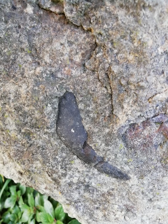

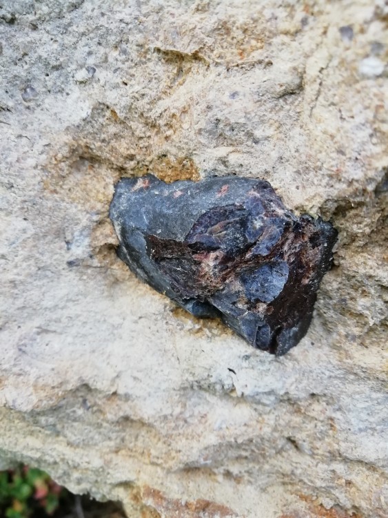

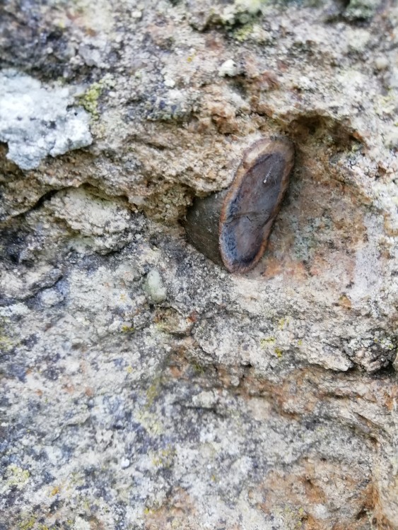

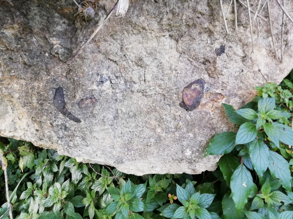

Bonjour, Ce week-end était propice aux découvertes vraisemblablement... Voici ce que je pense la encore être des éléments osseux divers, toujours en Gironde. La couche annoncée par la notice est du Lutetien mais je ne suis pas absolument certain. Je m'excuse de rester évasif sur la localisation mais les ossements sont assez simples à trouver et se situent au niveau fes fondations d'un ancien bâtiment. Comprenez que l'extraction soit dangereuse voire même impossible et je ne voudrais pas encourager de comportement inadapté. Un détail de la précédente photo, la section "ovale" mesure près de 6 cm dans sa plus grande longueur L'ensemble des "restes" s'étale sur 7-8 mètres, rien avant et rien après (à part des moules internes et empreintes de divers bivalves etgastéropodes) Si c'est déterminable (même à la famille...) je suis preneur d'infos ! Merci d'avance pour vos lumières !
