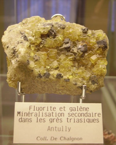

  3. Cette pièce est au Muséum d'Autun ,je reconnais les lieux Qu'en dire, elle a probablement été sortie lors de l'exploitation du site pour pavés de route Il ne faut pas oublier que l'étang du Martinet est un fond de carrière, et que cette exploitation n'a pas provoqué d'épidémies particulières dans la population et environs On ne connaissait pas a l'époque les effets du spath fluor a haute dose, et si épidémie de fluorose humaine et animale il y avait eu, on en aurait des traces N'oublions pas que sur le secteur la teneur en fluorine des eaux peut aller jusqu’à trois fois les valeurs admises par l'UE et que la teneur officielle des eaux est obtenue par mélange avec d'autres sources non fluorées des environs Donc c'est un mauvais procès fait par les z'écolos , d'ailleurs et bien curieusement personne n'affiche les teneurs naturelles Quand a l'acidité supposée de l'eau il n'y a pas eu de mesures de publiées ,sinon de faites Je signale qu'un des ruisseaux qui alimentent l'étang semble prendre sa source dans un un lambeau d'Hettangien résiduel (dolomies ?) Au passage j'ai bien vu qu'effectivement le problème de l'eau qui se pose localement est liè plus a la quantité qu'autre chose Je suggérerais quand a moi de ne pas reboucher une partie de la carrière afin de créer une immense réserve d'eau.Cette eau serait moins chargée en fluorine que naturellement car il n'y aurait PLUS de fluorine mais qu'importe Toujours dans la même veine du discours, personne n'a parlé de la pluviomètrie importante du secteur J'aborderais d'autres suggestions plus tard Quand a cette pièce on ne peux qu'espérer en trouver d'autres, ces blocs, granitiques, arkosiques ou autres sont quand même parcourus par des failles des cassures des arènes qui pourraient donner lieu a des poches intéressantes Çà n'atteindra jamais la richesse de sites comme Argentolle,mais c'est un nouveau site ,et c'est toujours ça
