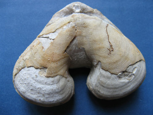

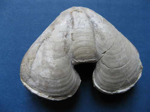

Ammonite déroulée (hauterivien)
Chapak a répondu à un sujet dans Demandes d' identification de fossiles
Salut, A mon avis, ce n'est pas les deux valves dissociées d'un même individu mais tout simplement une seule valve (qui présente un trou au milieu, caractéristique des pygopes). Selon les espèces les deux extrémités de la même valve se rapprochent plus ou moins, jusqu'à se rejoindre comme dans ton spécimen. Pour comparatif, un de ma collection : Face dorsale Face ventrale (on aperçoit le phoramen au sommet]). -
