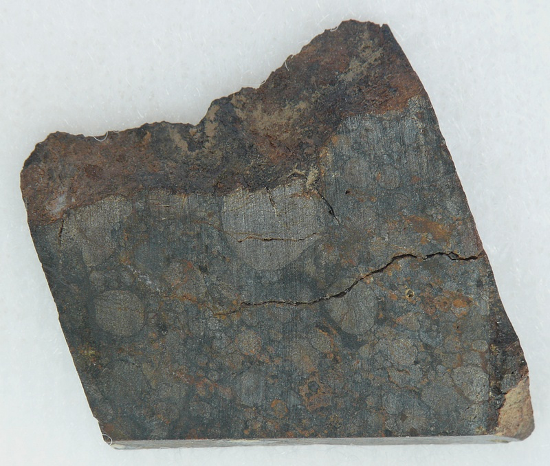

  15. Ihagee
    Juste pour le plaisir....
    Je ferais une photo avec les deux et une échelle dès que j'ai un peu de temps. De toute façon l'aspect visuel n'est pas suffisant pour définir la classe correctement voilà pourquoi je suis resté sur LL.3.....
  16. Ihagee
    Salut Moon, content de te lire 🙂 oui tu l' as déjà vue celle-ci sur un autre forum 🙂 pas une L3.6 mais plutôt sur du LL3.1 ou 2 peut-être il y a une très faible présence de grains métalliques difficile à rendre sur photo.. mais elle me fait penser à la NWA 4910 https://www.lpi.usra.edu/meteor/metbull.php?sea=LL3.1&sfor=types&ants=&nwas=&falls=&valids=&stype=exact&lrec=50&map=ge&browse=&country=All&srt=name&categ=All&mblist=All&rect=&phot=&strewn=&snew=0&pnt=Normal table&code=47090 ou la NWA 10241 (photo et pierre : collection Fabrice Kessler) http://passionmeteorite.e-monsite.com/medias/images/nwa-10241-ll3.jpg Elle est différente (visuellement ) de ma LL3.2 NWA 3332 (je trouve) https://www.lpi.usra.edu/meteor/metbull.php?sea=LL3.2&sfor=types&ants=&nwas=&falls=&valids=&stype=exact&lrec=50&map=ge&browse=&country=All&srt=name&categ=All&mblist=All&rect=&phot=&strewn=&snew=0&pnt=Normal table&code=33659 de toute façon, sans analyse il me sera difficile de la classée précisément! j' essai d' en obtenir un autre petit fragment ou je voudrai tenter une lame mince...... NWA 3332 pour comparaison (mais pas raison 😉)
  17. Ihagee
    Merci zéolite, oui bien d' accord, et en tant que collectionneur de longue date de météorites, je connais bien la complexité de formation de ces pierres 🙂 Je vais voir si j' ai des échantillons bien représentatifs permettant d'illustrer d' autres types. ...
  18. Ihagee
    Bonjour zéolite, merci de ton message. Ne tirons pas de conclusion hâtive de mon court texte... je ne fais aucune interprétation concernant la formation de cette pierre, je constate juste (visuellement) qu'il y a beaucoup de chondres et peu de matrice les englobant...point! J' aurai du dire "il n'y a pratiquement pas de matrice"
  19. Ihagee
    Bonjour elasmo, désolé, c'est une tranche de météorite avec une densité incroyable de Chondres...il ne reste pratiquement plus de matrice ! NWA : North West Africa - (lieu de récolte) habituellement Maroc et pays limitrophes XXX (non classées) LL3 : https://www.lpi.usra.edu/meteor/metbullclass.php?sea=LL3 https://pgj.pagesperso-orange.fr/meteorit.htm
