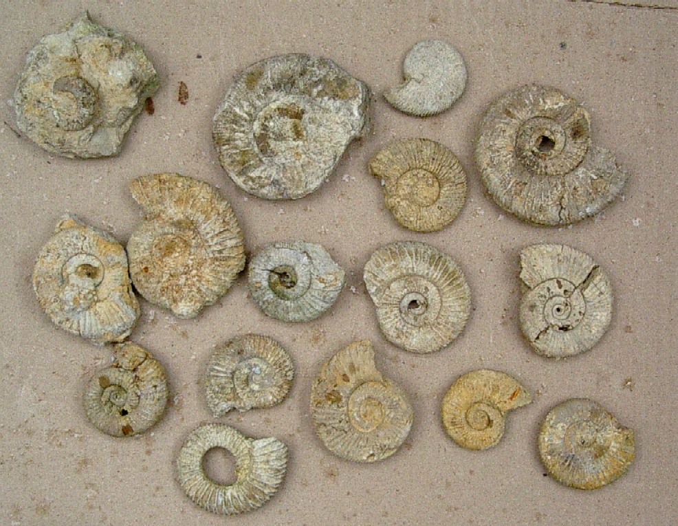

J'ai remarqué des différences entre des ammonites trouvées à différents endroits: des ammonites trouvées dans les Deux-Sèvres ont sur leur dessus une sorte de rainure alors que d'autres provenant du même département, datant elles du Jurassique, ne l'ont pas.
Quelques photos plutôt qu'un long discours:
Voici les premières, sans "rainure" sur le dessus. Trouvées vers St Maixent dans les Deux-Sèvres:

Et voici la seconde sorte d'ammonite, trouvée également dans les Deux-Sèvres mais pas sur le même site, et qui a une sorte de rainure sur le dos:

Pourriez vous m'aider à identifier ces deux espèces d'ammonites ?
Invité Dragoon
Ta rainure est en réalité un sillon , si c'est creux c'est appelé sillon, sinon c'est une carène c'est à dire une sorte de crête (par exemple les amalthées).
Sur ta première photo, celle qui se trouve en bas tout à droite de ta pièce de deux euros , je pense que c'est une Kosmoceras comme celle toute en bas à gauche.
Celle en dessous de la pièce de 2 euros (première photo): je pense à macrocephalites (mais vraiment sans conviction, je débute lol). Et pour celle toute en bas de la même photo (la petite sans ornementation visible, "lisse") me parait peut être être une Leioceras.

Au passage: il y a + que deux espèces d'ammonites ici, j'en compte pour ma part entre 8 et 10... :bravo:
:coucou!: :super::sourire: : avec ou sans sillon, ca ne détermine pas les espèces!!! (il faut la forme, l'ombilic, l'ornementation...)
:coucou!: bonjour, la plus grosse sur la première photo a droite de la pièce me fait penser a une cosmocéras
et la vue de dessus sur la deuxième photo , a une stéphanocéras
sur l'ensemble des photo, il y a un minimum de six races différentes,
mais je ne suis pas expert, attendons la suite :lasse:
Pour ma part, je vois sur la première photo une série d'ammonites de l'OXFORDIEN des Deux sèvres ( sans doute ramassées à la surface des champs ?) dont les espèces sont à rechercher dans la famille des Périsphinctes ...le coeur absent est malheureusement monnaie courante et la détermination ardue
Cet avis n'engage que moi ; place aux spécialistes
Ouhlà j'avais pensé que toutes celles de la première photos étaient de la même espèces car trouvées toutes ensembles !
Si vous y voyez différentes espèce je vais poster cette photo avec des lettres pour chaque ammonites, ça nous permettra de nous y retrouver.
En tout cas merci à tous, et surtout à Dragoon pour votre aides et vos explication au niveau "vocabulaire de l'ammonite" !

De A à K les ammonites trouvées ensembles vers St Maixent:
Appelons la L, l'ammonite trouvée dans un autre site des Deux-Sèvres:
Et appelons la M, une ammonite trouvée non loin de celles de la première photo mais pas avec:

Venant toutes des Deux-Sèvres, celles de A à K dateraient de l'Oxfordien, peut être de la famille des Périsphinctes.
A
B stéphanocéras
C
D
E
F Kosmoceras
G macrocephalites ?
H
I
J Leioceras
K Kosmoceras
L
M
Pour airbus78, les ammonites de la premières photo ne viennent pas tout à fait de la surface d'un champs mais ça revient au même... Elles viennent d'un trou de combat du camps militaire d'Avon où je les ai récupéré lors d'une formation à l'ENSOA...
A
B stéphanocéras en aucun cas (Bajocien)
C
D
E
F Kosmoceras id callovien peut etre possible mais ??? NON perisphintes plicatilis fossile de zone ?
G macrocephalites ? id Callovien ammonite caractéristique à passer peut etre en gros plan NON pas possible
H
I
J Leioceras (aalénien) ??
K Kosmoceras ??

Pour airbus78, les ammonites de la premières photo ne viennent pas tout à fait de la surface d'un champs mais ça revient au même... Elles viennent d'un trou de combat du camps militaire d'Avon où je les ai récupéré lors d'une formation à l'ENSOA... je persiste pour l'étage OXFORDIEN .... vais essayer de passer les miennes provenant de la même région
IL y des Per. plicatilis , sans doute des larcheria schilli et .....

K et F, pas convaincu pour Kosmoceras.
Sinon, pour le reste ça manque de clarté,
Pour cosmos, la notion de race est à manier avec délicatesse, d'ailleurs le mot même n'a aucun sens (cf. A. Jacquard).

de A a K toute de l'oxfordien 100% chercher du coté des perisphinctidé
L difficile dans l'état , ventre de reinéckeidé, comme elle a sejourner lontemps dehors un nettoyage s'impose
Il faut parfois se méfier, des ammonites retrouvées ensemble qui ne se ressemblent pas peuvent appartenir à la même espèce. J'ai eu un jour le tour avec deux Kosmoceras, un mâle et une femelle; le mâle présentait un dimorphisme sexuel si fort qu'il ne ressemblait presque plus à la femelle! Ici ce n'est pas le cas mais c'est assez impressionnant!
lapsus, J = oppéliidé
côtes ventrales plus radiales chez reinéckeidé, avec l'angle formé et l'allure c'est plutôt parkinsonia
exact pour j , 100% était pour l'oxfordien pas pour perisphinctidé
il est vrai que les cotes ventrales sont proverse chez parkinsonia, a voir .
de toutes manieres , sant dégagement et renseignement précis il faudra en rester a de la spéculation
Merci pour toutes ces information, vous m'avez permis de dater et de connaitre la famille de toutes les ammonites du premier lot !
La M proviens du même site à quelques 300m près. Je suppose qu'elle date également de l'oxfordien.
Si elle est rouge c'est due à quoi ? Une minéralisation différente ?
