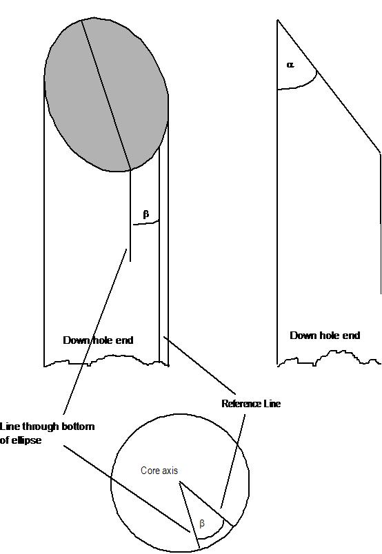

Salut à tous! J'aimerais savoir la différence fondaentale entre l'angle alpha et béta dans les sondages carrottés; leur importance et la relation qui existe entre ces 2 angles dans la découverte du pendage des structures en profondeures. Merci
Voila tres rapidos le principe:
Alpha est l'angle entre l'axe de la carotte et la structure mesuree (0-90)
Beta est l'angle entre la ligne d'orientation de la carotte et l'axe de l'ellipse representant le plan de la structure (0° a 360°). il est mesure dans le sens des aiguilles d'une montre en regardant le fond du trou a partir de la marque du foreur.
Un petit schema pour que ce soit plus clair.
Prealable indispensable pour transformer ces donnees en azimuth et pendage: connaitre l'azimuth et le dip du sondage...
