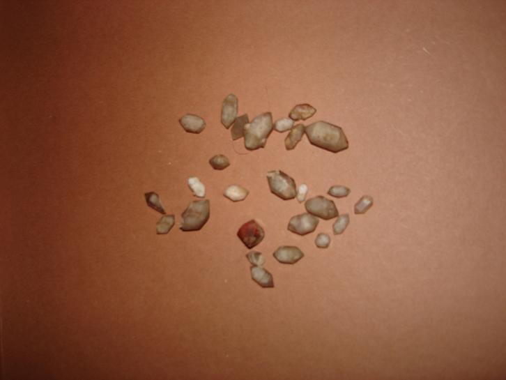

C'est dans l'est du Tarn sur (dans) un ruisseau, cette semaine, en propriété privée attention, que j'ai trouvé ça, dans le lit. En remontant on trouve bien sur le banc de rocher qui est attaqué et qui les livre. Voyez vous une erreur dans cette photos, qui pourtant regroupe des mineraux bel et bien recolté sur 5 m de gravier d'un ruisseau comme j'en vois moi meme une ???
Taille, de 15 à 3 mm
Ils sont assez bien formés en effet mais mon probleme c'est que je ne comprend pas, sur un ruisseau d'a peine 500 metre, d'ou peu provennir celui du milieu, rouge opaque, legerement veiné, almors que tous le qurtz de ce petit secteur est blanc laiteux ou translucide...

je ne pense pas que ces quartz proviennent des filons dont tu parles.
En effet ils ressemblent fort aux quartz anthigénes que l on trouve dans les niveaux de marnes gypsiféres du languedoc roussillon(cf régne minéral 57),ou si tu lis l italien:http://www.faden.it/pagine_htm/024pagina_rocce_evaporitiche.htm.
Invité JoeldeParis
Ces quartz bipyramidés multicolores (blancs, translucides, rouges, jaines) sont dits "hyacinthe" en raison de leur ressemblance avec des zircons. Ils sont très fréquents dans l'Aude (Fitou, Durban) où on les ramasse dans le vignes. Ils sont issus de gypse polychrome lequel possède des zonations colorés dues à des inclusions, les mêmes que celles qui donnent leur couleur aux petits quartz.
Les apports de gypse peuvent être du au voisinage géologique (Fitou) ou à l'amendement des vignes (Champagne).

On est en effte dans ce secteur a val d'oisieau a 50 km du Minervois ou il y a des gypse en effet.
Mais entre ces deux massif il y a une faille tres iportante.
Par contre, a cause le faille jusstement, et des sytemes sous jacents actif depuis des millions d'année dans ce secteur entre Montagne noire, Somail et massifs du menervois, on a quaénd meme un variété de situation parfois brutale sur certains secteur, et des failles anciennes a activité hydothermales importantes ou des poches metamorphiques piégée dans des bassin de roches anciennes sont aussi presentes.
Alors effectivement, on pourrait penser qu'il n'y a pas d'impossibilité a la presence deut pas dire qu'il n'y ai pas de depots de gyspe anciens a proximité, j'y avait pense, mais je n'en ai pas vu la trace en surface.
Je me suis alors mis a former l'hypothese que, Le gyspe n'etant pas une roche tres perenne (a l'echelle geologique s'entend) y aurait peut etre pu y avaoir la possibilite que des poches ou bancs de gyspe ancien ai été dissout en ne laissant finalement comme trace que ces quartz qui aurait ete libéré de la guangue et sont eux, beaucoup plus resistants aux elements et au temp??
Que pensez vous de cette possibilité?
