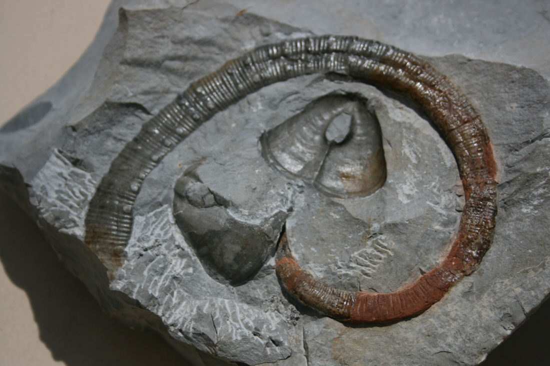

voici une ammonite (hauterivien)que j'avais présentée brute sur un autre post. La voilà à peu près terminée. De 2 à 7 côtes fines (en général 3) puis une côte plus grosse avec 3 tubercules.
Ce que je pensais être deux Pygopes sont en fait les deux valves dissociées du même individu.
J'attends vos suggestions pour mettre un nom sur l'ammonite. Merci.
A+ Denis
Invité heteroceras
Ca vient du même banc que l'Acrioceras puzosianum,Olcostephanus,Spitidiscus rotula,Crioceres,donc apparemment Hauterivien inf.
A+ Denis
Invité heteroceras
OK,merci,c'est juste le "peut-être" qui m'embête un peu.Si il y a d'autres avis...
A+ Denis
Pfff, pas évidente ta bête. :sourire:
Ca pourrait éventuellement être un Himantoceras, apparemment on trouverait justement les derniers dans la zone à nodosoplicatum. Ou alors peut-être un Crioceratite nolani morphe sablieri, mais avec un enroulement lâche à ce point, ça serait un peu extrême, je n'y crois pas beaucoup. A priori je n'ai pas l'impression que ça soit un joliboisi...
De toute façon, avec ce genre de bête (comme souvent avec les Crioceratitinae sortant un peu du commun), je pense que personne ne pourra te proposer une détermination avec certitude, hélas. C'est une sous-famille vraiment complexe, et les études faites là dessus sont pour la plupart anciennes et un peu bordéliques à mon avis...
Donc pour conclure, moi je mettrai ? Himantoceras sp...
En tout cas, c'est une jolie pièce, avec le Pygope au milieu.

Quand à Himantoceras trinodosum,ça me paraît parfait, c'est vraiment très ressemblant.(Sauf fig. 10,12 13). En tous cas, merci à vous.
A+ Denis
Ah oui, mais même si ça ressemble effectivement, ça n'est surement pas trinodosum qui est une espèce du Valanginien supérieur... Je pense qu'il vaut mieux rester prudent et garder Himantoceras sp...
Invité heteroceras
OK,Himantoceras sp.(je pensais à trinodosum vu les trois tubercules) mais simple question:pourquoi n'aurait elle pas survécu un peu plus (val. sup-Haut .inf ,c'est dans la continuité) bon, je sais, je rêve, mais pourquoi pas???)
P.S. je suis entrain de télécharger ce que tu m'as envoyé, ROYAL ,merci encore.
A+ Denis
Non, c'est pas impossible, mais pour le moment l'espèce ne semble pas avoir encore été trouvée dans les zones intermédiaires (zone à callidiscus au sommet du Valanginien et zones à radiatus et à loryi à la base de l'Hauterivien). Donc pour prouver qu'elle à survécu et que c'est bien la même que tu as trouvé, il ne reste plus qu'à fouiller et en trouver des spécimens dans ces niveaux... :siffler:

OK,compris,je vais fouiller,mais donc à ton avis c'est pas impossible?
A+ Denis

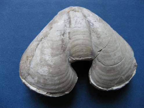

A+ Denis
Salut,

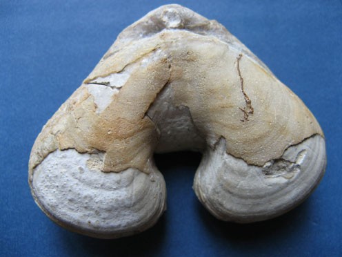

A mon avis, ce n'est pas les deux valves dissociées d'un même individu mais tout simplement une seule valve (qui présente un trou au milieu, caractéristique des pygopes). Selon les espèces les deux extrémités de la même valve se rapprochent plus ou moins, jusqu'à se rejoindre comme dans ton spécimen.
Pour comparatif, un de ma collection :
Face dorsale
Face ventrale (on aperçoit le phoramen au sommet]).
Invité heteroceras
Salut Chapak,
c'est bien deux vales du même individu,celle de gauche (incomplète) est convexe,celle de droite concave (en creux)malgré l'impression de la photo.
A+ Denis
Non, je plaisantais un peu, j'en sais rien. C'est peut-être possible de trouver des spécimens intermédiaires, mais vu la rareté de ces bestioles tu risques de fouiller longtemps... :-)
Enfin, en y réfléchissant, il me parait assez improbable que ton spécimen puisse être un trinodosum : entre la zone à trinodosum au milieu du Valanginien supérieur, et la zone à nodosoplicatum au sommet de l'Hauterivien inférieur, il y a quand même un gros laps de temps, ce serait vraiment une espèce à longue durée de vie.

Ok, compris,maaaaaaais pourquoi pas?Ca serait pas la première fois qu'il faudrait réviser les échelles stratigraphiques. (Je rêves, mais une fois encore,pourquoi pas???)
A+ Denis

bon,j'ai fini de rêver,va pour Himantoceras sp.
En tous cas merci pour les recherches!!!!
A+ Denis
