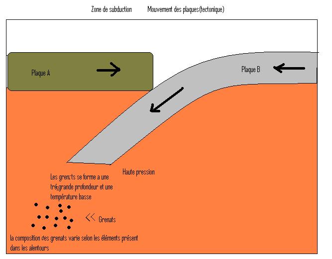

salut a tous j'ai bientot fini mon exposé sur les grenats mais il me manque une chose :
La formation des grenats
Je cherche a expliquer le plus simplement possible la formation des grenats avec le metamorphisme, les pressions, les températures etc...
Mon exposé doit atteindre tout public
Si quelqu'un peut me donner un coup de mains avec quelques schémas aussi

Salut,
C'est à dire ? le plus simplement tu explique la genèse par métamorphisme de ultra hautes pressions/températures du faciès éclogite, au niveau des zones de subduction c'est le plus simple...
++ Ben
Salut, la profondeur c'est à à partir de environ 50 km (environ 15 kilobars ) et environ 600°C, c'est relativement variable.
Ne le prend pas mal mais si ton exposé est tout public, j'imagine qu'il peut y avoir des tout petits qui viennent voir. Aussi plus tôt on leur apprend des notions fondamentales plus il est difficile, par la suite, de faire changer leur conception des chose. Je pense que c'est relativement important. Alors si je peut me permettre :
- colorer le manteau en orange/rouge renforce l'idée du feu intérieur et que le manteau est en fusion. La roche du manteau -la péridotite- est verte.
- La plaque plogeante ne disparait pas comme cela dans le manteau, elle continue bien plus profondément.
- On n'a aussi l'impression d'une création de matière au niveau des grenats, on ne voit pas clairement que c'est une transformation d'autres minéraux.
Voila sinon, pour ma part, je ne vois rien à redire sur le schéma.
est ce proche de la réalité ?
Cela dépend de ce que tu veux montrer. Peut être faudrait il rajouter la transformation en relai des minéraux de la croute plongeante jusqu'à ce qu'ils se transforment en grenat.
Bon courage.
